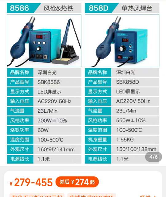

标题: 这个风枪怎么样?
858旋风的,国产白光?
作者: chenyang31    时间: 2022-7-20 10:20
858系列大家都差不多,就看价格。
作者: 老吴来了    时间: 2022-7-20 11:14
chenyang31 发表于 2022-07-20 10:20
858系列大家都差不多,就看价格。
也看了看快克2008,手柄都是一样的,价格贵一倍,这有啥区别?

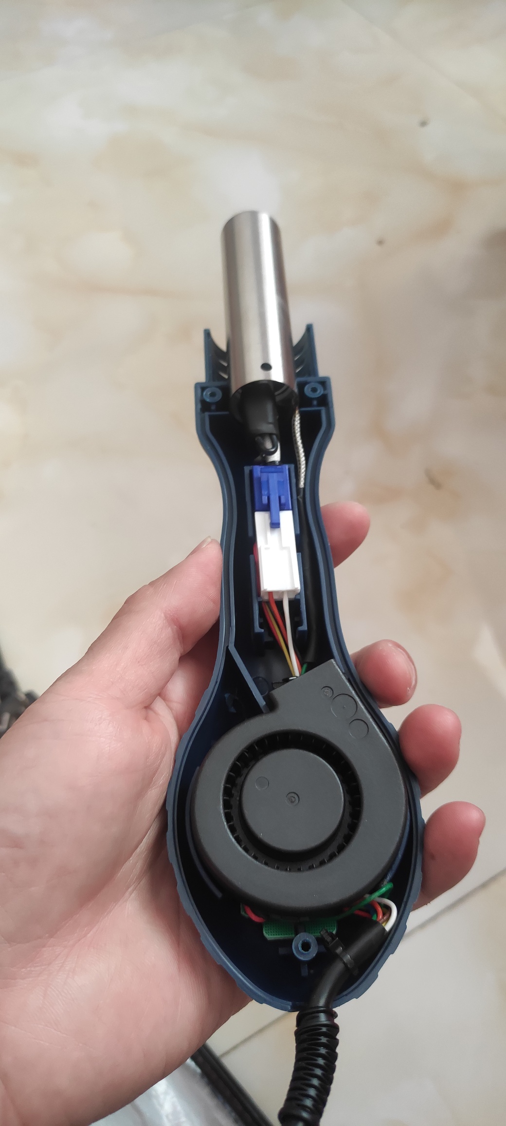

作者: 风之语-lie    时间: 2022-7-29 08:58
这种手柄容易漏风吧
作者: 老吴来了    时间: 2022-7-29 15:04
风之语-lie 发表于 2022-07-29 08:58
这种手柄容易漏风吧
还行吧,风力肯定是没有那种鼓风机的大,之前我买的就是鼓风机的,噪音太大了。
买回来了感觉和一百多的根本没区别,

这个白光是山寨白光吧,螺旋风的还是直风的?
作者: niewei08    时间: 2022-7-29 21:56
这种不行,我之前买这种后面直接剪了,风机在机内的要好些,你这种温度起不来
