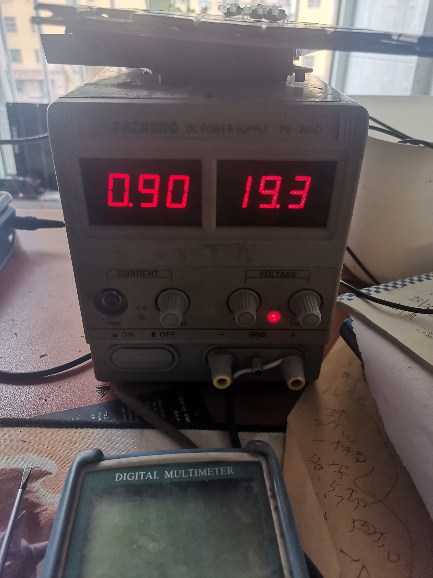

求高手帮忙!我的东芝笔记本L510,开机电流直接到了0.9A,不会自动关机,不加散热器能到1.1A,然后自动关机。把CPU大电容换成了四个330小电容,用风枪加焊过显卡,故障依旧,后来发现加不加内存都是0.9A,这是哪里的问题啊?求助高手指点一下。
