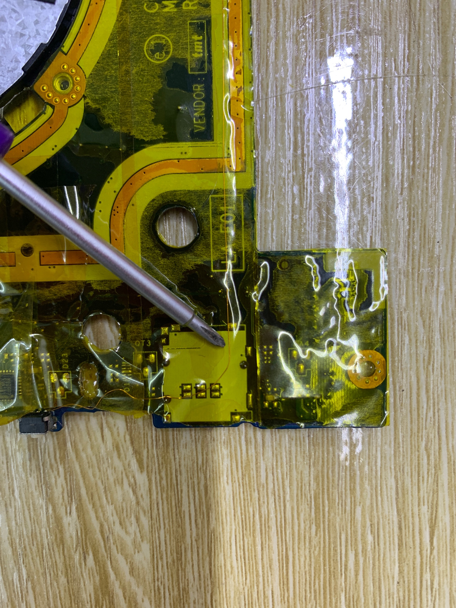

标题: 联想小新Air13IKBpro不 [打印本页]
作者: h409313078    时间: 2022-7-19 00:30
标题: 联想小新Air13IKBpro不
联想 小新Air 13IKB pro
不通电 不触发
续之前的把包鸡锡纸去掉后 点EC脚能开机了,以为键盘还有问题,键盘带开关的。测试了D24 3.3有变化无触发!后来参考了圈内的一修友 的方法将待机3V拉到PQ311。但这个办法不怎么行 虽然能碰线开机。但关机 和长按关机 不正常。
后来自己摸索了一下 看图!也是在PQ311的脚拉到主板侧边重启按键的两端其中一端 ,然后拆除D23三极管。完美键盘开机 关机 都行
作者: jsxzcy123    时间: 2022-7-20 09:33
感谢楼主分享
