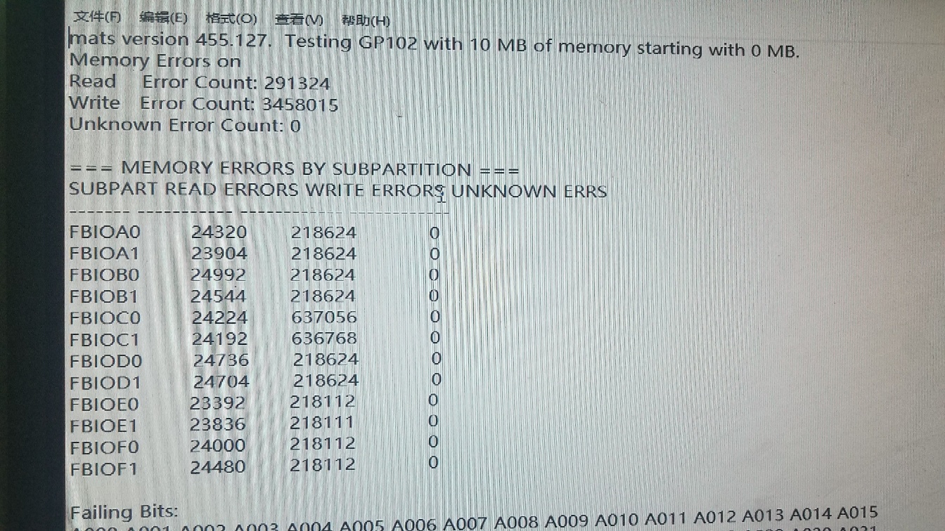

据卡主描述前一秒还在正常使用,关机重启以后就不亮了。到手用万用表测量无短路,上电等了三四分钟显示器有背光无显示,盲测了一下显存,全部报错!心凉了一大截,网上搜了一圈没有找到bios  本想放弃了,冷静下来回想到以后看到过一篇文章,差不多情况,抱着试一试的心态把报错最多的哪颗显存换了,换好以后插电 开机,,,结果亮了!目前为止一切正常!分享给师兄弟们以后碰到了可以参考 参考!避免少走些弯路!

ZOUZYZ 发表于 2022-7-20 14:01
你换了哪个显存了?
应该是C0 最大数字的那个

ZOUZYZ 发表于 2022-07-20 14:01
你换了哪个显存了?
对头 C0 报错最大的哪颗

作者: 扎恒源    时间: 2022-8-25 11:12
报错最多的,是C组的第一颗么?
作者: zcy最帅!    时间: 2022-8-27 18:29
扎恒源 发表于 2022-08-25 11:12
报错最多的,是C组的第一颗么?
是的 重值都不用考虑了 直接换
