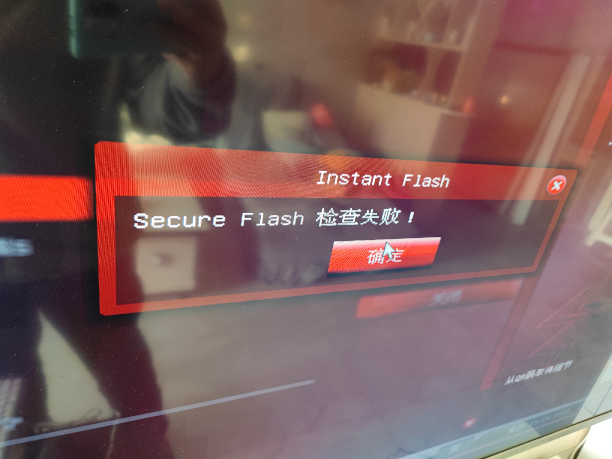

由于自己想折腾下华擎B85killer主板加M.2接口固态,华擎官方1.90 BIOS 集成NVME驱动,结果刷了之后直接不跑码,官方的所以BIOS版本都试过也不跑码!只能在论坛找了个1.01的版本用烧录器写进去能开机,所以就在1.01版本上自己加了NVME驱动。新加固态铠侠RD20 500G  山泽PCIE-M.2转接板。完美开机!就是速度跑不满,读写都是1500左右。

为啥老哥你加的模块能识别,我加的过不了

qsmmzh 发表于 2022-11-24 15:51
为啥老哥你加的模块能识别,我加的过不了
我也是这个提示 怎么破 !!!!
