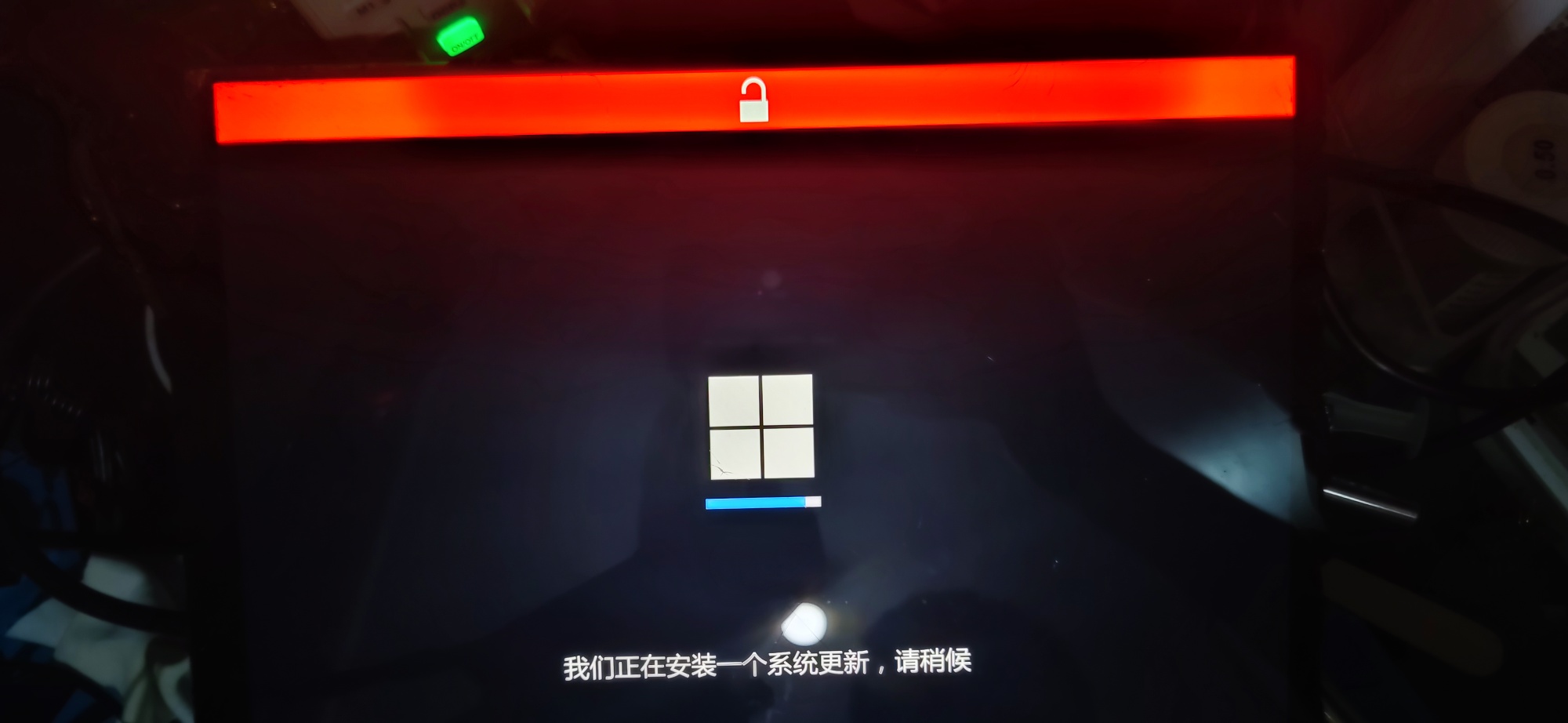

微软Surface Pro5这种代码有没有遇到过?一般什么原因?哪位大神知道?进系统就蓝屏。
作者: zhouwei20    时间: 2022-7-18 08:33
感觉像是BIOS问题 刷一个试试。

刷了n个了还是不行。

感觉像硬盘
作者: 金海豚    时间: 2022-7-20 17:59
PRO5 换硬盘不行就是CPU

嗯CPU坏了。
