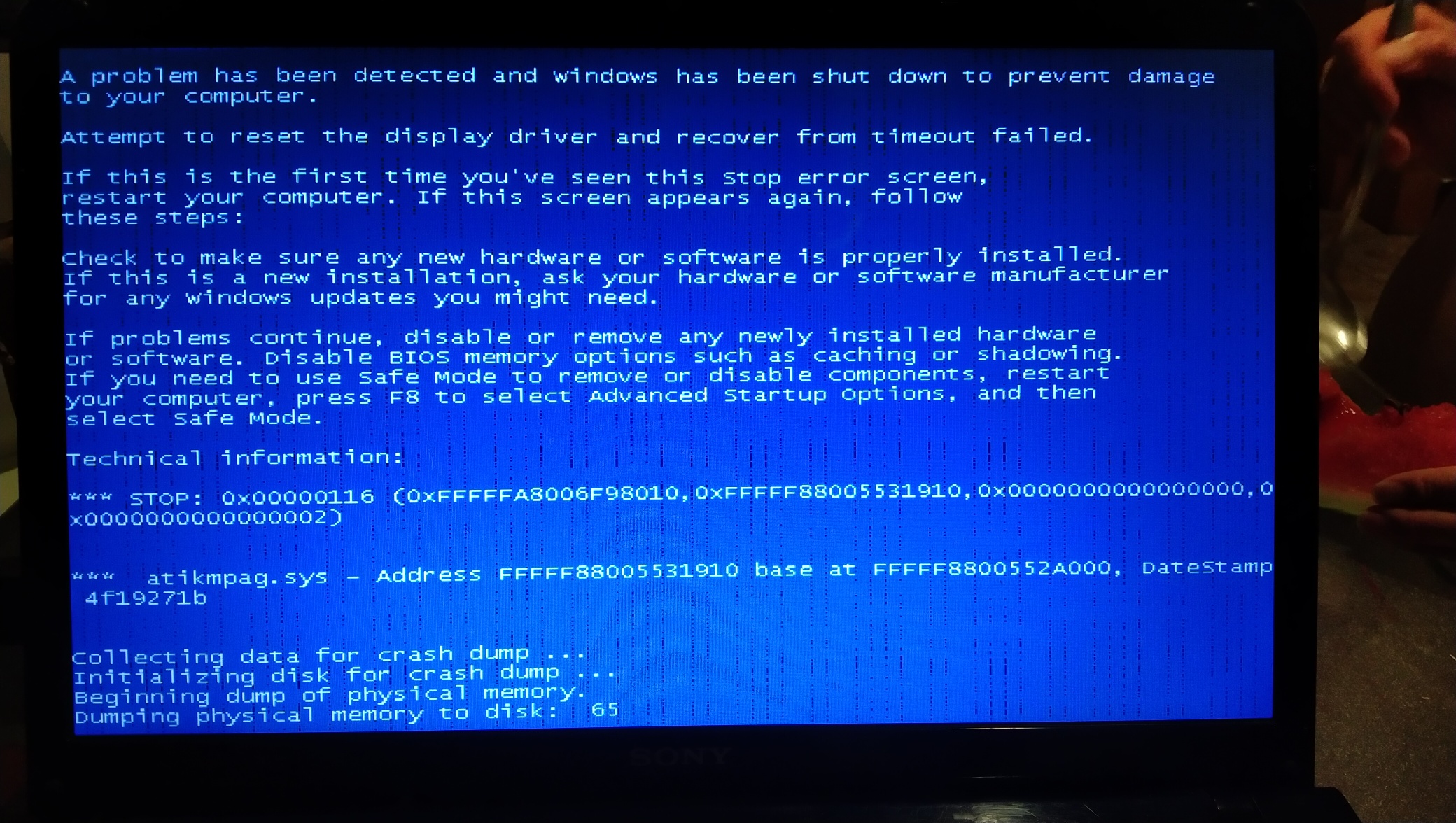

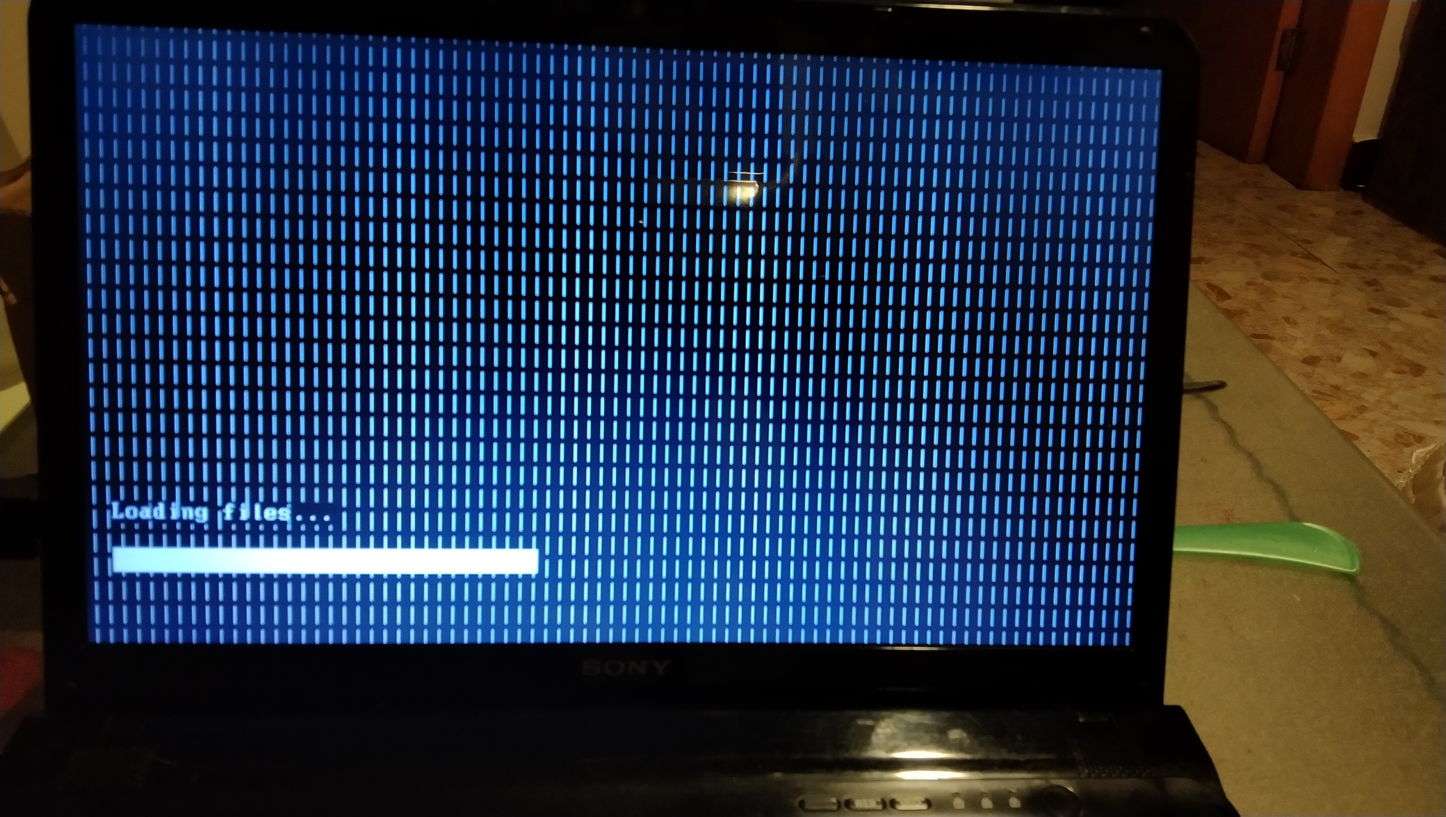

请教各位师傅,刚学徒,这个笔记本大概是什么情况?谢谢!
作者: liyanchenshizhu    时间: 2022-7-22 21:49
B站搜easymats 自己做个mats的盘,然后跑一下显卡测试就知道是显存还是gpu问题了
作者: 好好吃饭    时间: 2022-8-7 12:54
重新焊接显卡,正常使用了。谢谢回复!
作者: 赌狗维修员    时间: 2022-8-29 21:37
显卡挂了,退机保平安吧
