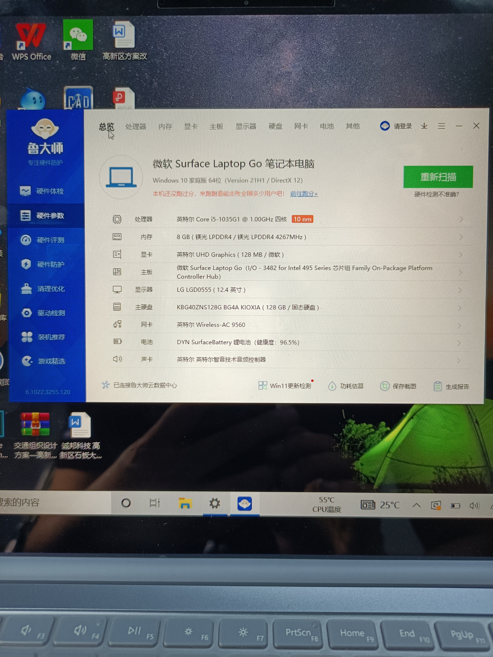

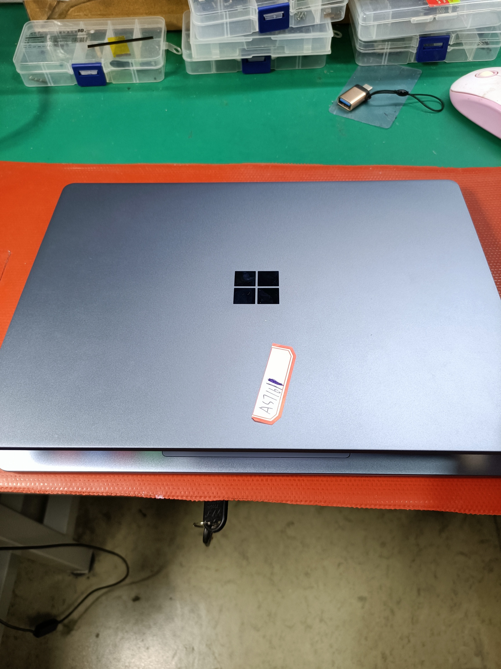

Surface Laptop GO的机型,和surfacego一样找遍全网没有图纸。
今客户寄过来要把内存8GB升级到16GB,怎么干啊?
准备冒险试一把,
surface go不是一样没有图纸,也没有Bios;咱家都顺利搞定了!4GB升8GB全系都完全没有问题!
相信Surface Laptop GO,咱也能搞定;

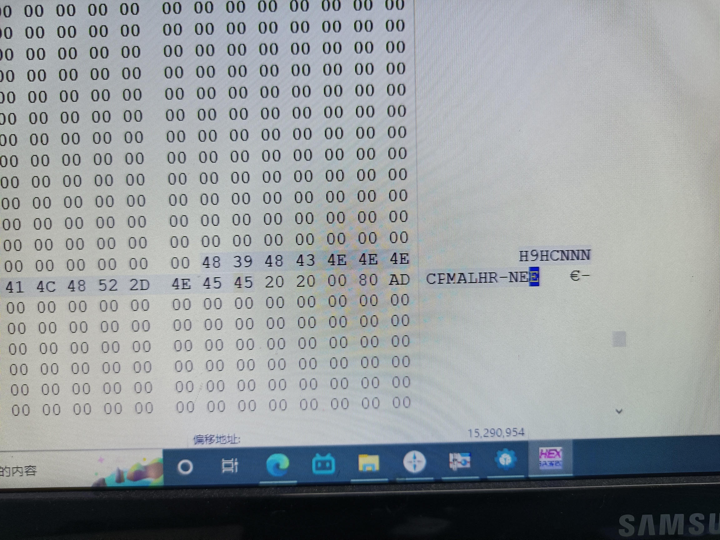

作者: moern    时间: 2022-7-18 13:04
Bios取下来,研究一下内存的支持情况
作者: moern    时间: 2022-7-18 13:20
BIOS中的内存支持型号,有海力士4G单颗哦,应该能改16GB了
作者: moern    时间: 2022-7-18 14:09
