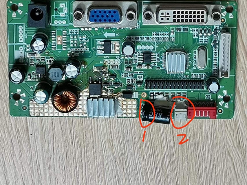

标题: 电源驱动升压一体板不升压 [打印本页]
作者: kechuang    时间: 2022-7-17 15:21
标题: 电源驱动升压一体板不升压
电源驱动升压一体板不升压,图中1和2,在接上灯条,通电后只有20v,正常应为50v左右
作者: 小李001    时间: 2022-7-17 17:28
谢谢楼主分享
作者: kechuang    时间: 2022-7-17 22:30
分享什么哟,我问的是驱动板不升压,是该如何解决
作者: gingerluo    时间: 2022-7-18 11:47
那就百度找个升压电路研究下,哪些故障会引起这个
作者: haizhuokj    时间: 2022-7-19 15:04
kechuang 发表于 2022-7-17 22:30
分享什么哟,我问的是驱动板不升压,是该如何解决
他是来混积分的
作者: haizhuokj    时间: 2022-7-19 15:07
查下升压二极管及开关管,看看电压是否正常
作者: hu52007    时间: 2022-7-20 13:16
升压二极管和升压的PWM波形有吗
作者: 周海    时间: 2022-7-24 09:42
查一下高压芯片的反馈 供电等
