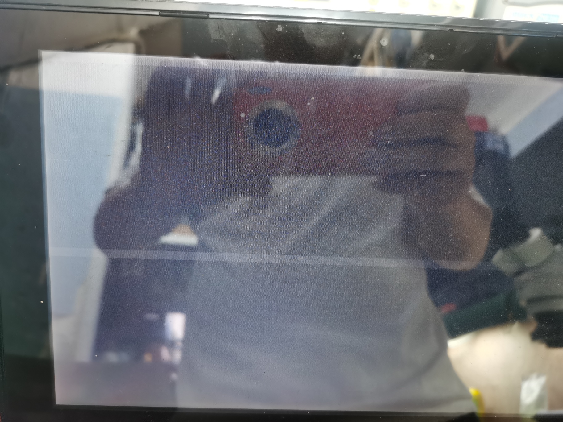

pe 和系统都是到滚动条死机 硬盘拆掉一样
有的时候开机黑屏如图
这种情况可以确定是cpu挂了吗

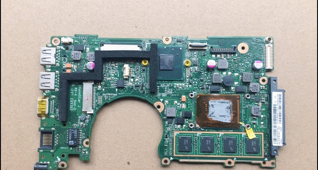

先用软件跑一下,确定内存有没有问题,再考虑南桥,最后在l考虑CPU

问题解决了  由于本人比较懒 没有把主板拆开  背面有好几处腐蚀才造成这个问题
拆掉洗下烤干就好了
