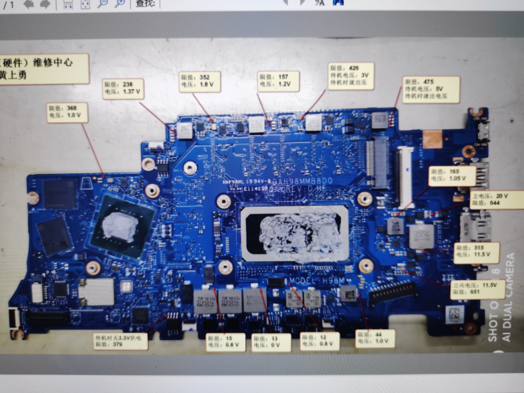

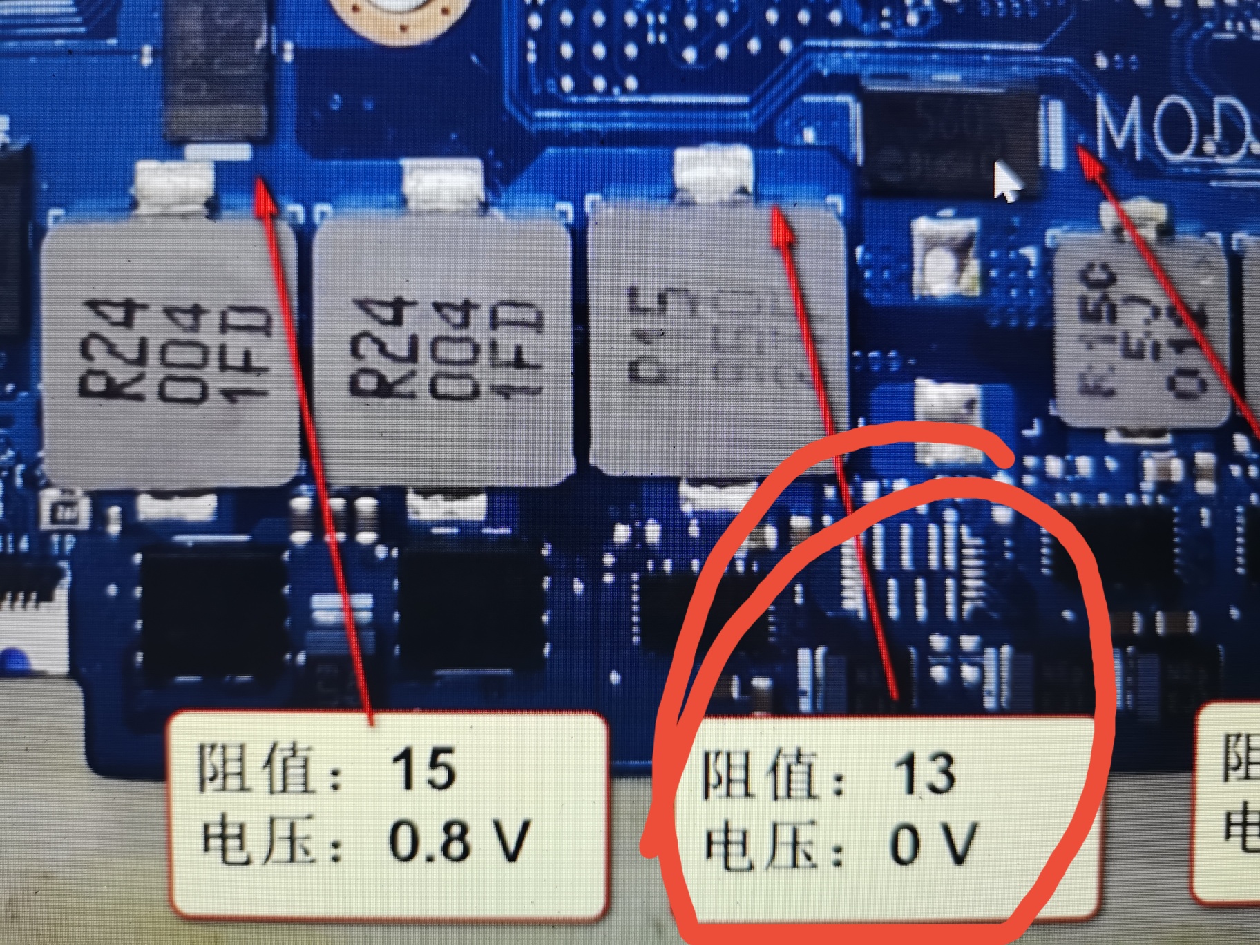

求告知,供电电感为什么是0v,这不就短路了吗?它什么供电,有什么作用?
