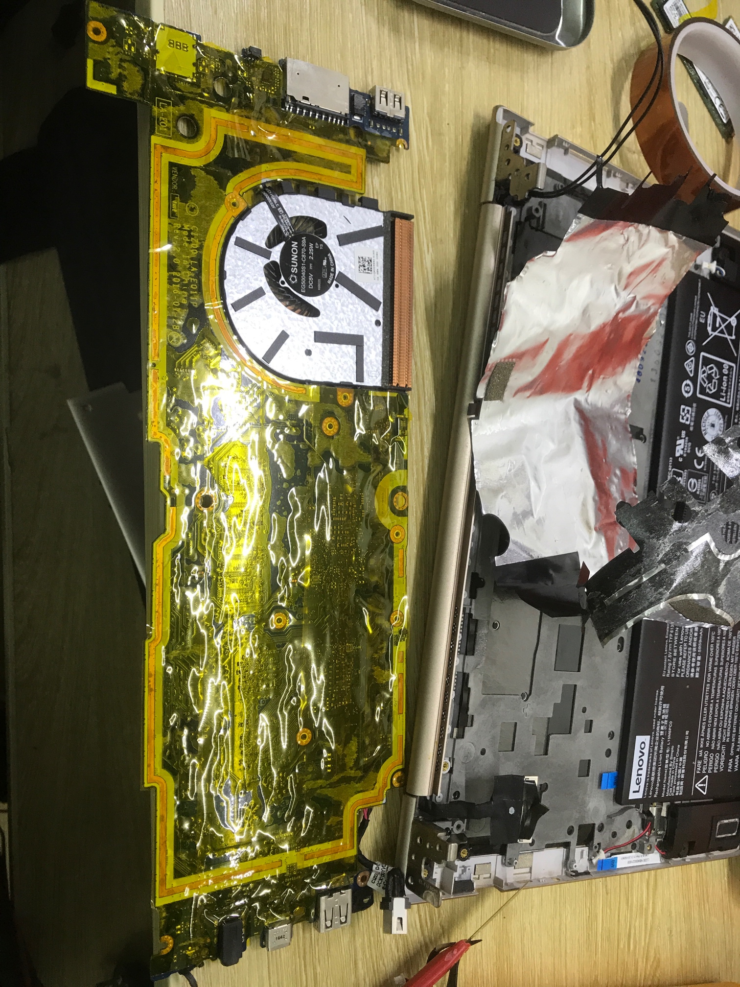

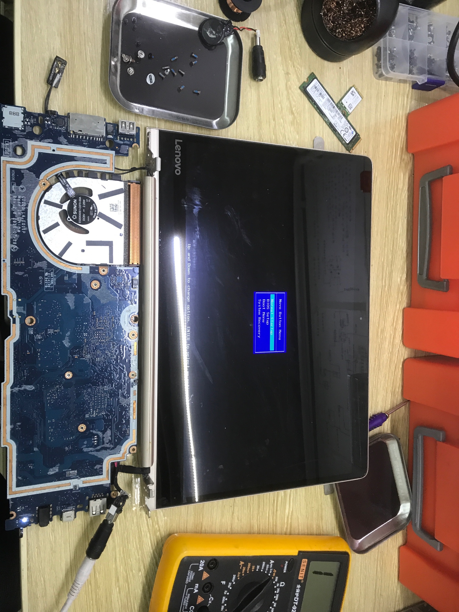

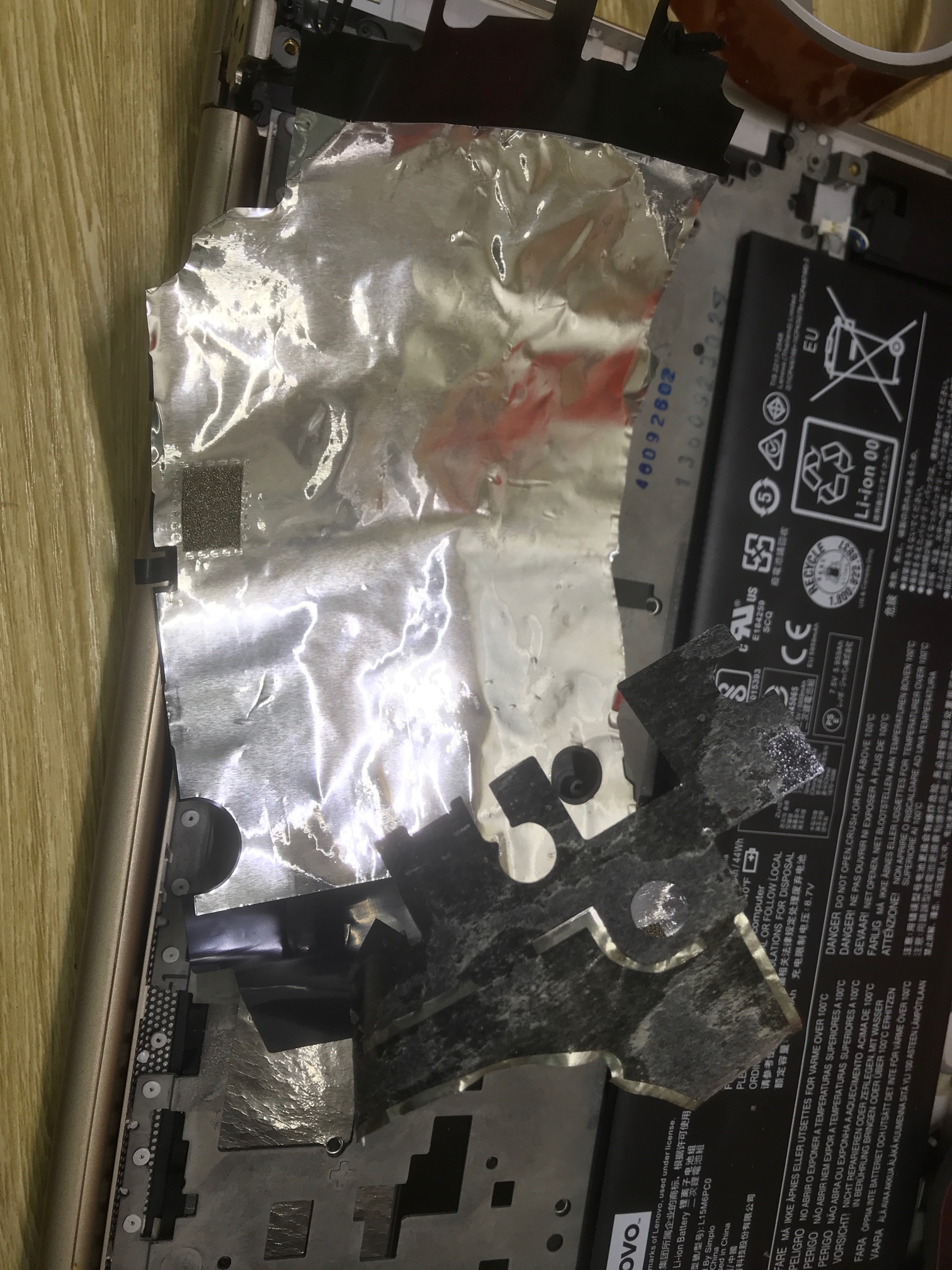

联想小新13 开机无反应 硬开 电流上到0.18安就无待机了!撕掉包鸡的铝箔纸即可

作者: h409313078    时间: 2022-7-16 22:23
imbreak 发表于 2022-07-16 17:46
什么原理
我也查了 不少时间。撕开锡纸就正常
