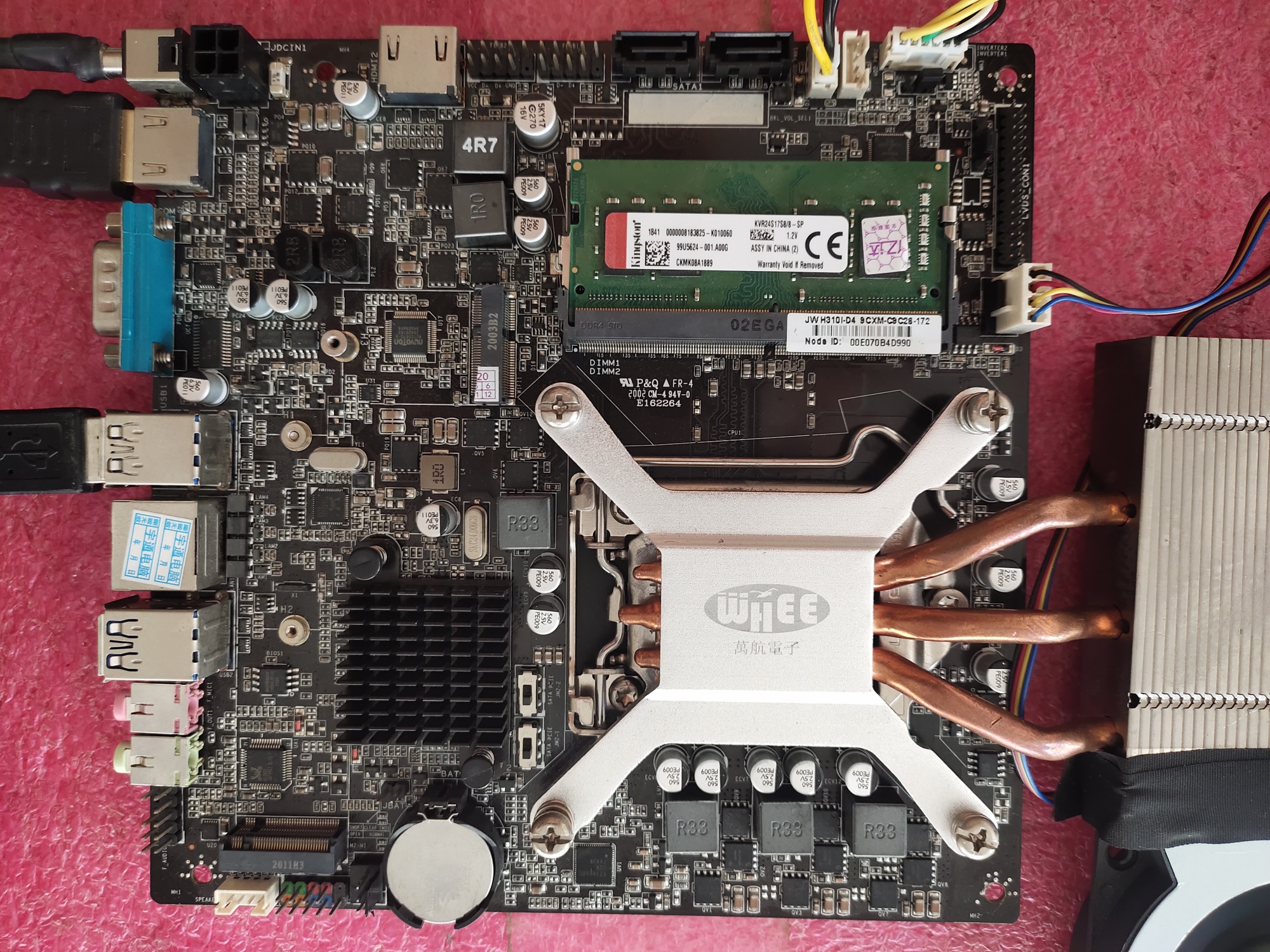

杰微JW H310I-D4一体机主板,工控板
杰微JW H310i H310-D4一体机电脑主板 迷你主机主板 工控机主板17X17主板 支持89代CPUJ.bin
8 MB, 下载次数: 305, 下载积分: 下载分 -2 分

他有2个HDMI,直接插在内部的HDMI上外面就看不到了,早给这个设计工程师加鸡腿

纠正一下,这个主板是认M2 nvme协议的硬盘的,一定一定要用万用表确认下,那两个波动开关下方的引脚,是否是导通的。我刷了3个bios,最后刷回官方的了,发现是m2 nvme是正常的,我的原版开机是AOC的logo。拨码开关的丝印 JM2-1 这个开关是管理这个长的固态m2这边的。BIOS里面不用调节任何东西。发现开关有问题的话,如下操作:
1 2 3
4 5 6
分别短接2和3,5和6 。  两根导线。就支持m2的nvme协议了。
