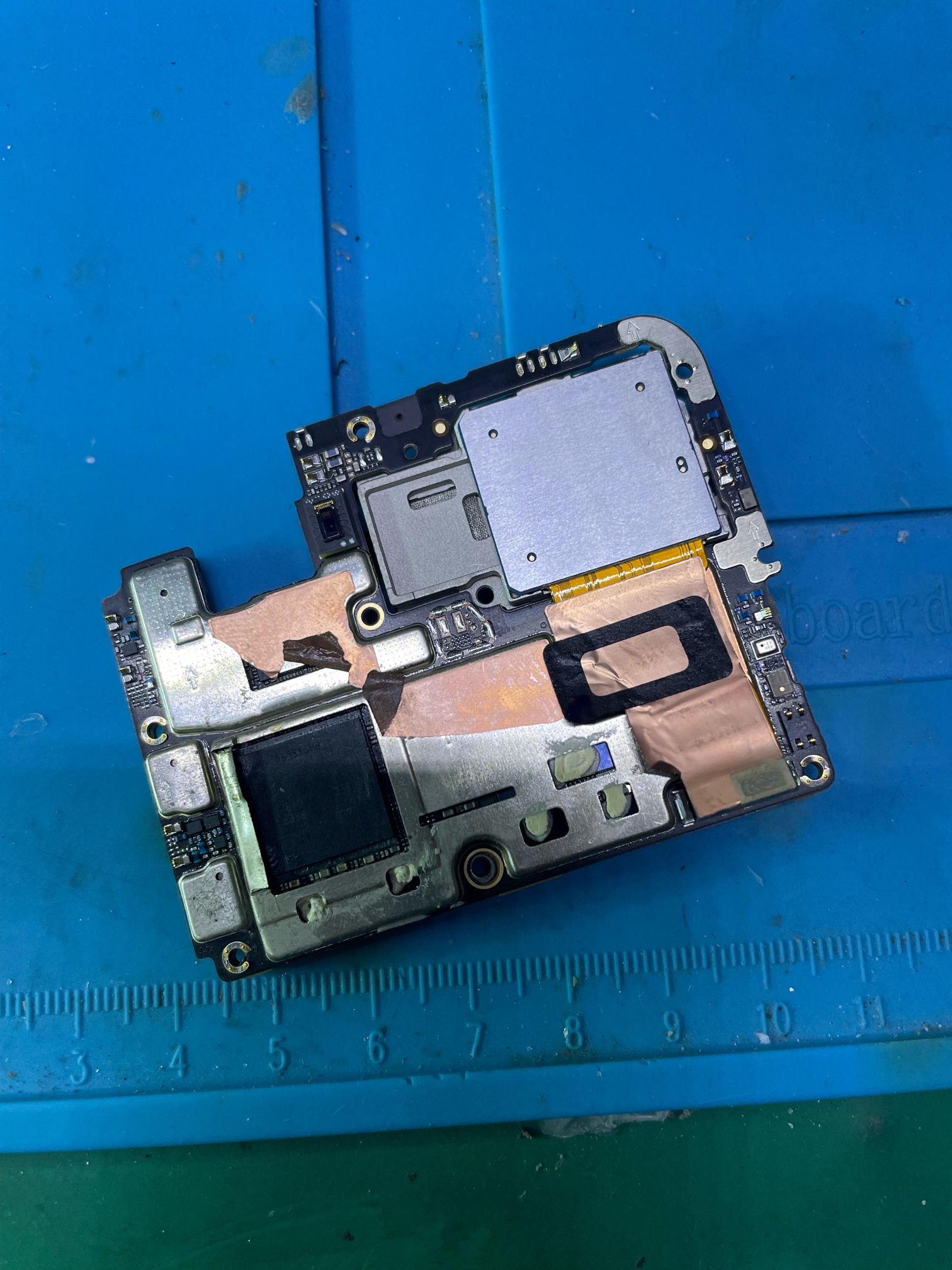

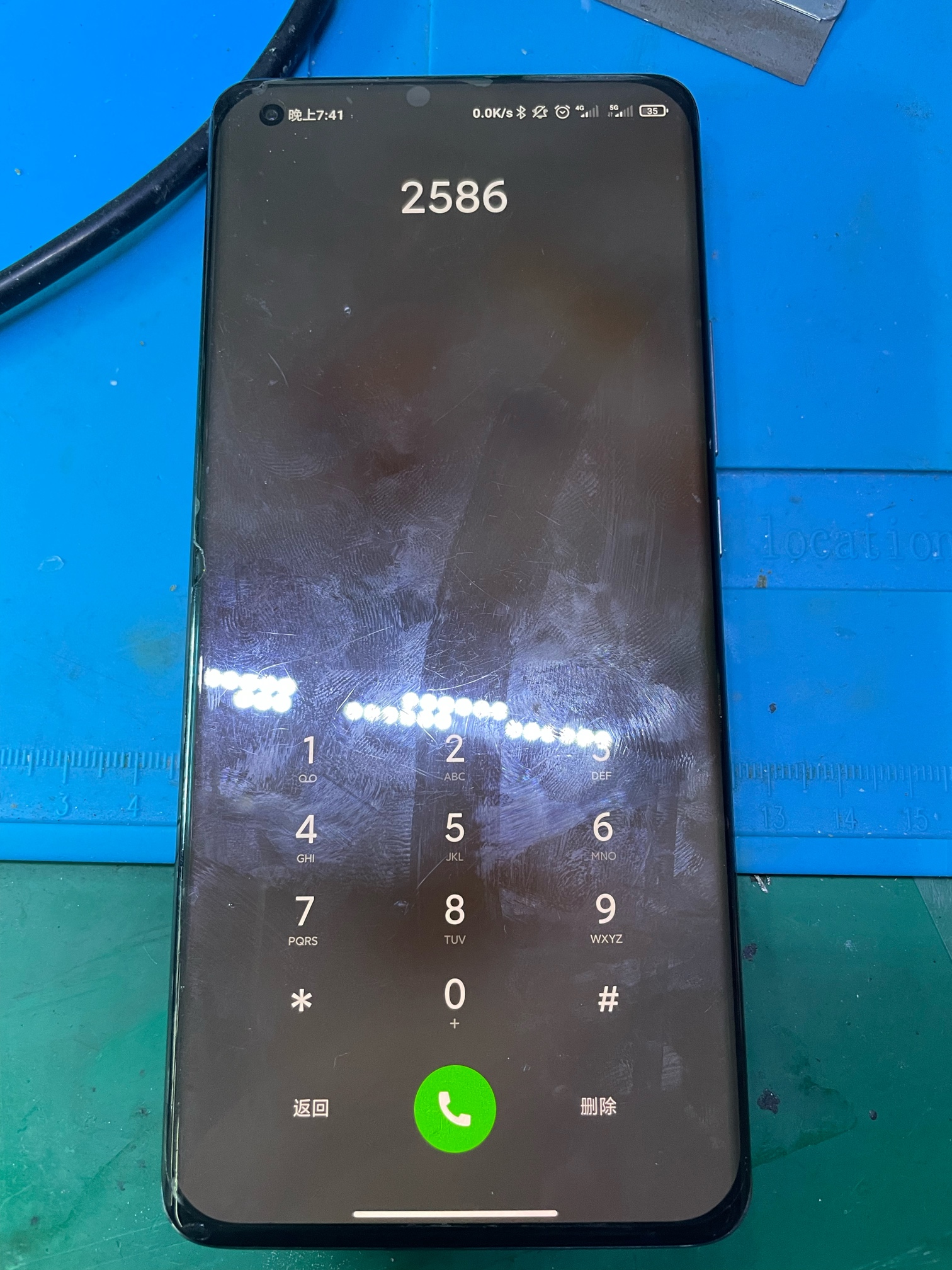

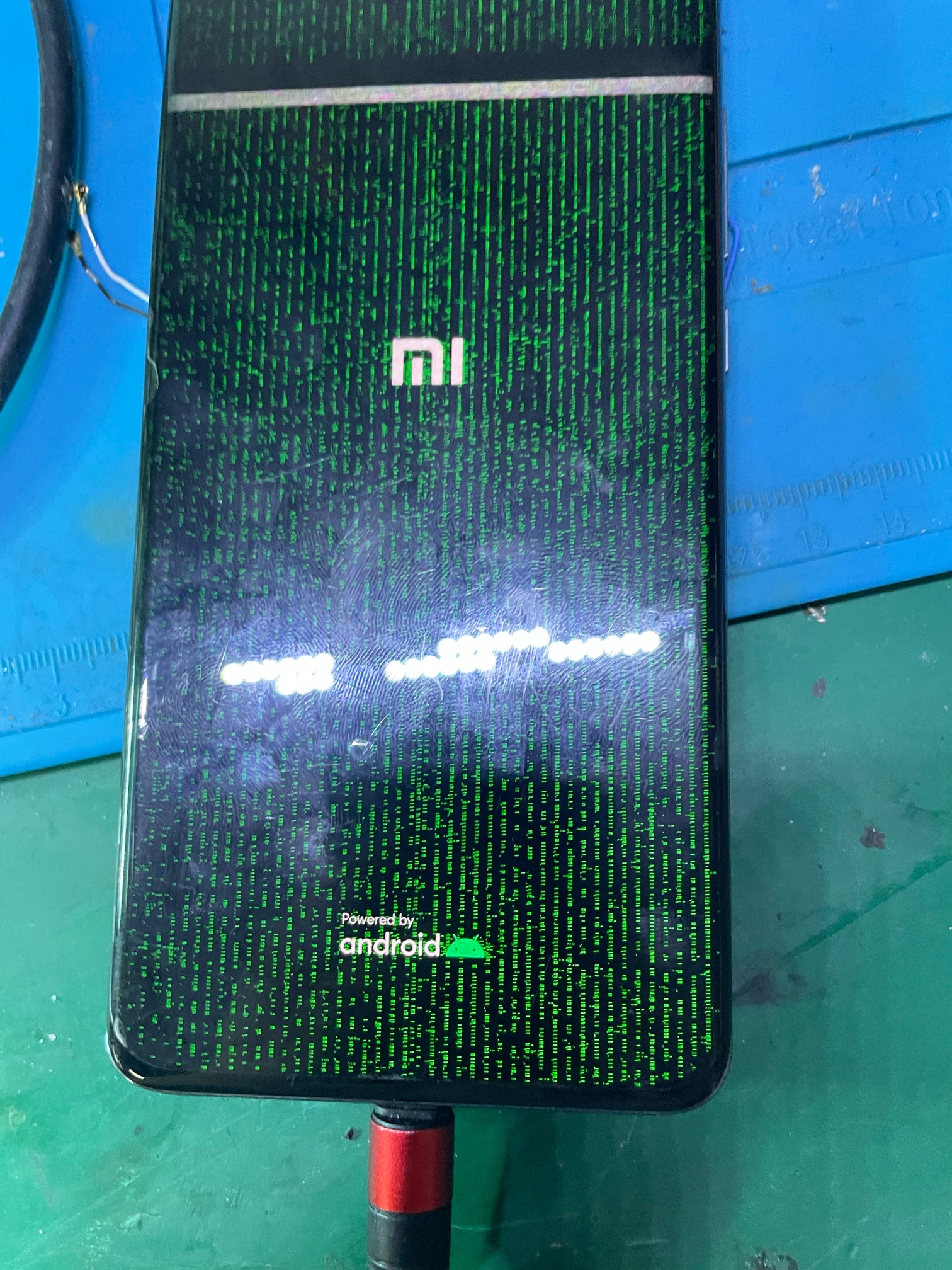

米11pro花屏,测量座子正常。直接加汗u。搞定。推测热量太大造成的虚汗

通病,CPU重植,然后改散热
作者: 回音哥    时间: 2022-8-5 20:53
不重做,第二天就返修
