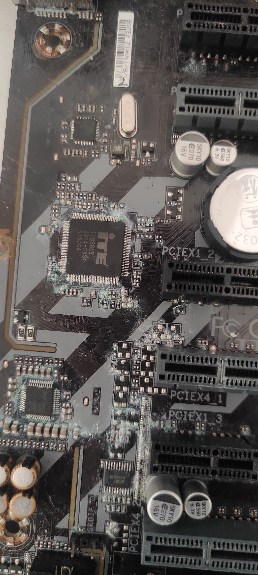

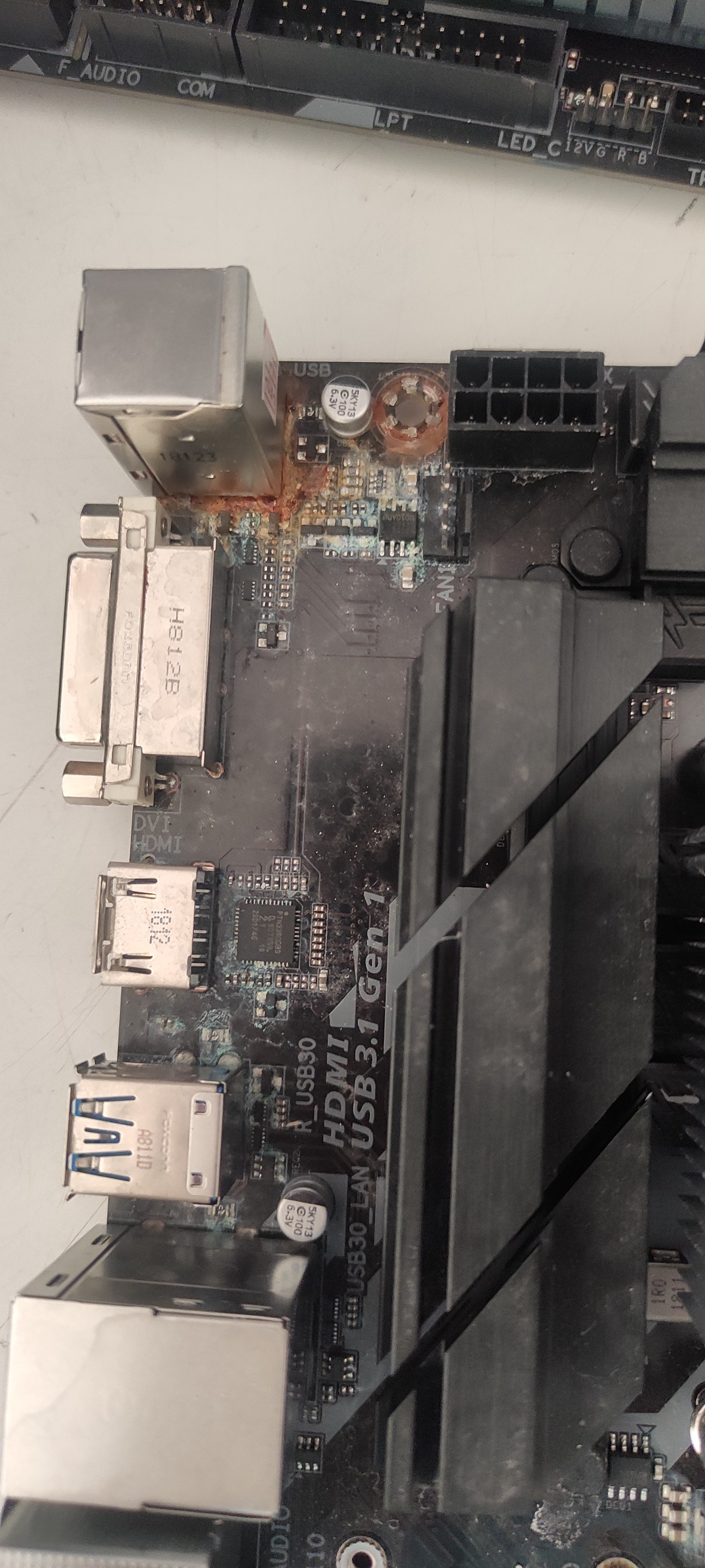

标题: 这种,怎么搞?
大佬们,像这种是先用洗衣粉洗吗?
这种大面积洗板水费得多,要是修不好就会亏钱呢

作者: chenyang31    时间: 2022-7-15 19:01
用天那水洗,**店最便宜的那种天那水,就算修不好一瓶天那水也就5、6块(我这边差不多这个价)

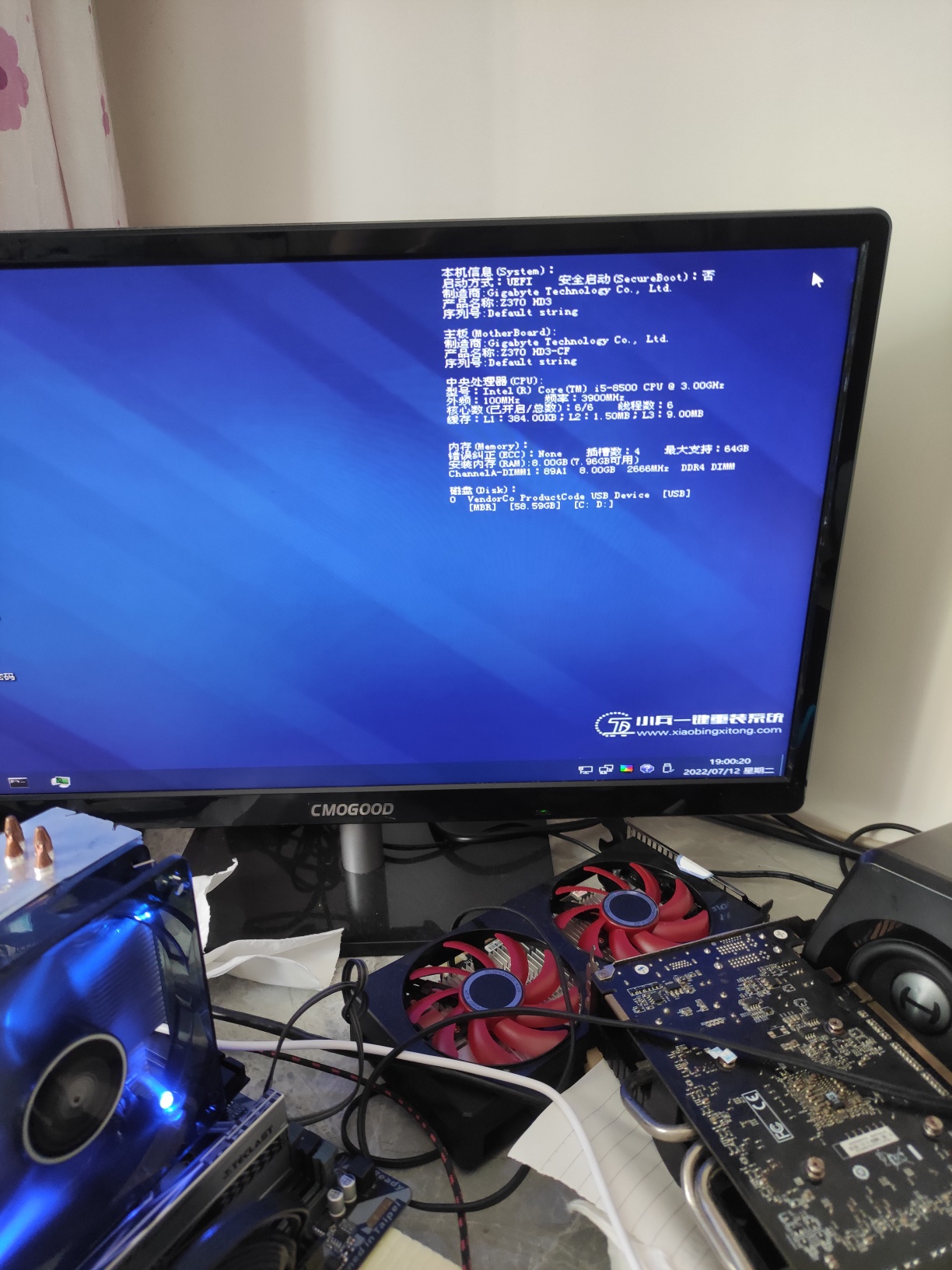

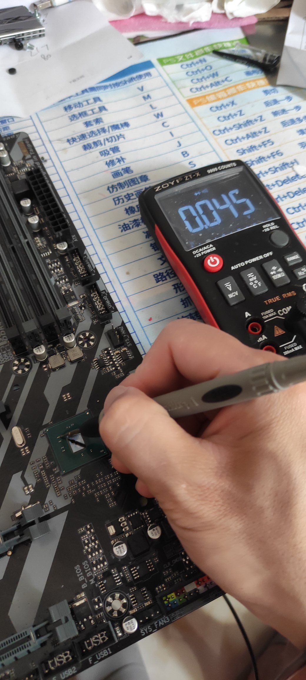

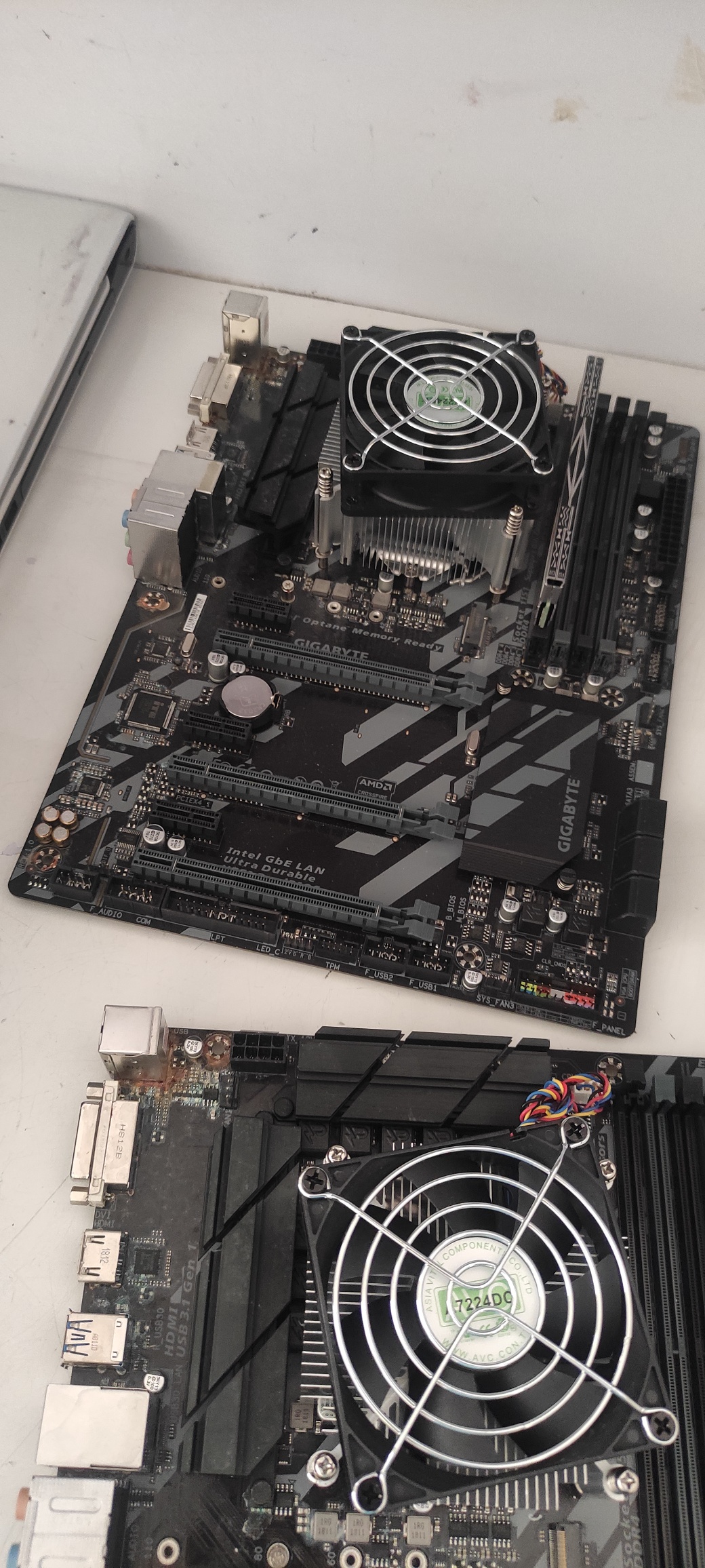

作者: 老吴来了    时间: 2022-7-16 09:43
好吧,两张都洗干净了,基中一张io腐蚀少了一根脚的居然直接能亮机了,另一张初步判定是桥挂了,因为能开机那张桥对地值120左右,这个才40多。
作者: 面经    时间: 2022-7-22 20:09
直接水洗或者加点洗洁精,关键是洗干净之后要烤箱彻底烘干,我一直这么做的。

作者: mei    时间: 2022-7-23 05:19
说不定是外围短路嘞,进水桥下边不进水,桥本身坏的几率不高洗洁精泡个几分钟再洗洗了再烤箱烤

作者: 22菌    时间: 2022-7-23 21:29
720特大洪水后接好多腐蚀严重的机子都是直接自来水鞋刷伺候,然后BGA把南桥,CPU全部加热,风枪全板芯片镀锡,

作者: Designerhuang    时间: 2022-8-8 04:04
这种直接加价。两块板子对比阻值很好。
