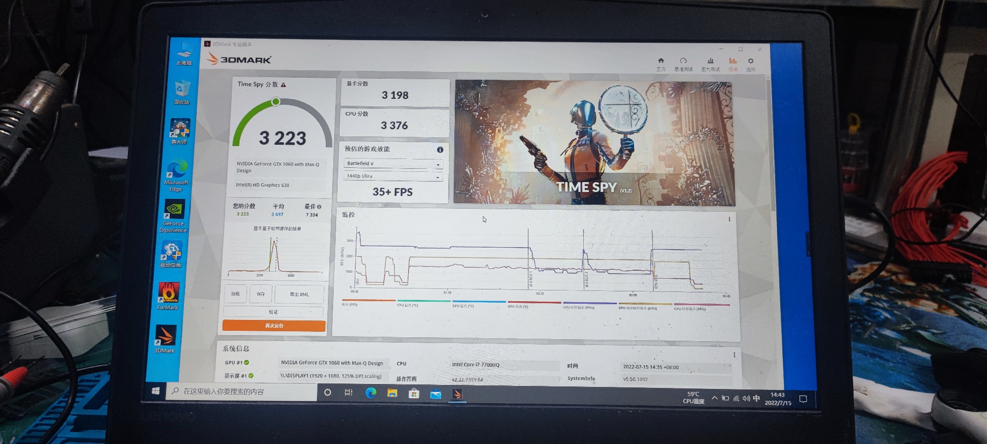

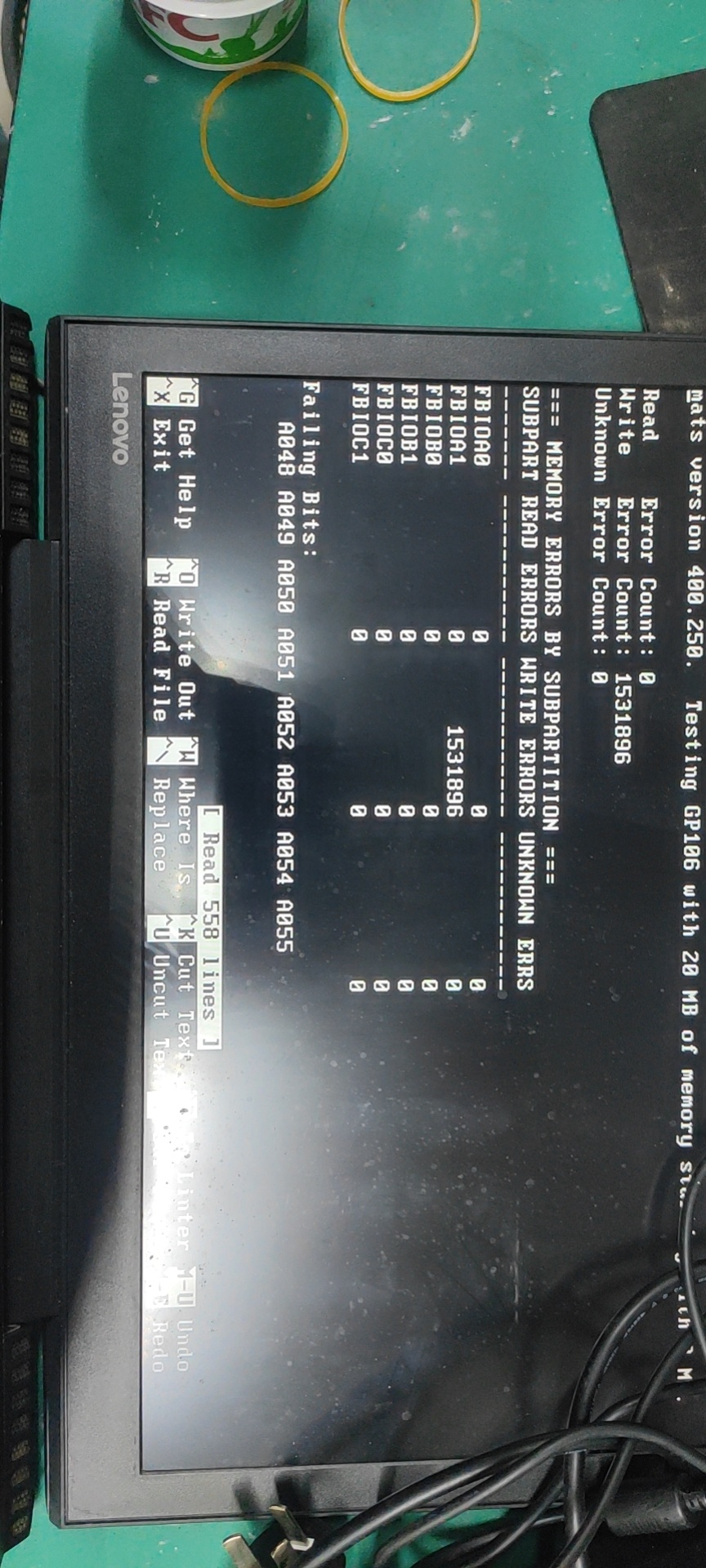

店里来台拯救者笔记本 ,故障是独显驱动带感叹号,到手看驱动里的报错信息是22,先来套软的吧  也许是驱动没装对,官网重装驱动安装后报错43.43吗这还靠谱,不是显存就是核心,但愿不是核心,问了下某宝1060  N17E-G1-A1要750 ,老老实实的拆机先测下显存吧,自制显存测试软件400.250测到是A1报错,坏笔记本找了圈没有同型号显存,某宝直接订了一颗加顺丰到付69 好贵,回来是无铅的,平时修显卡修的少,就没用加热台在下面预热,这颗显存无铅焊上去快克2008的风枪搞到500度都纹丝不动,等再吹下来植上有铅焊上去还是不行,再摘下来看时显存竟然掉点了,又订了两颗109又砸进去了,还是无铅的,上BGA248度都没焊好,摘下来看球,有的都没融化,可见显存上面用的无铅锡温度比南桥用的都要高,重新拆下来植了183度有铅的,再次焊回去做过归位后显存测试,400.250测试卡壳 455.127测试PASS通过,显存不报错了,装机装驱动,不再报错了,3dmark,鲁大师 ,甜甜一通测试(最高74度),游戏就不测了,买了两回显存终于修复。

作者: 铭轩科技    时间: 2022-7-15 22:45
你的测试程序是硬盘的还是u
盘的

作者: txh7387733    时间: 2022-7-16 01:20
风泪眼 发表于 2022-07-15 18:59
多测试测试吧!  论坛成都那兄弟说  现存坏的少 基本都是核心!发现都是跑A1错!
如果是核心  客户就不修了
