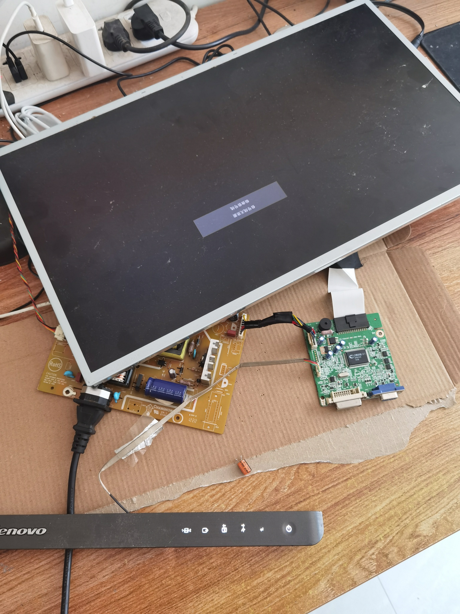

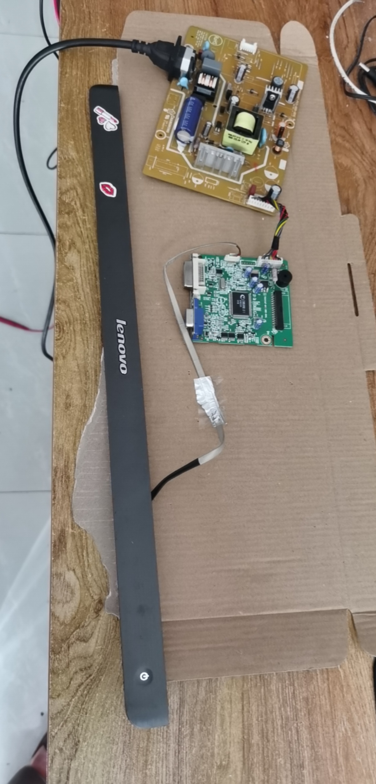

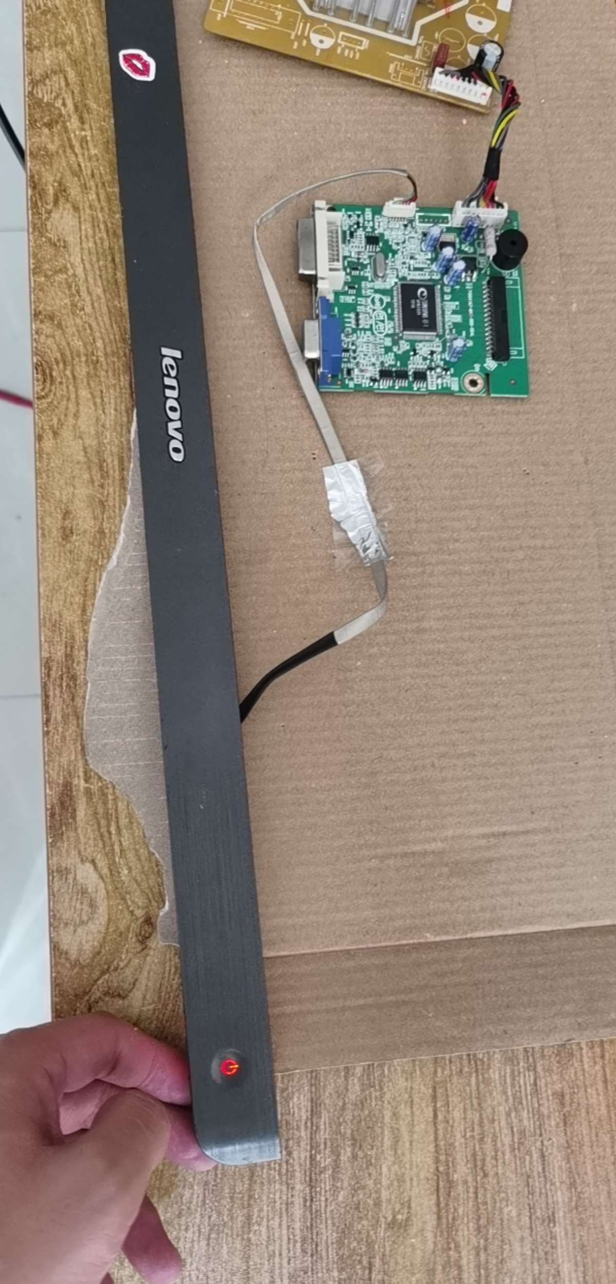

作者: yhdnwx    时间: 2022-7-15 10:38

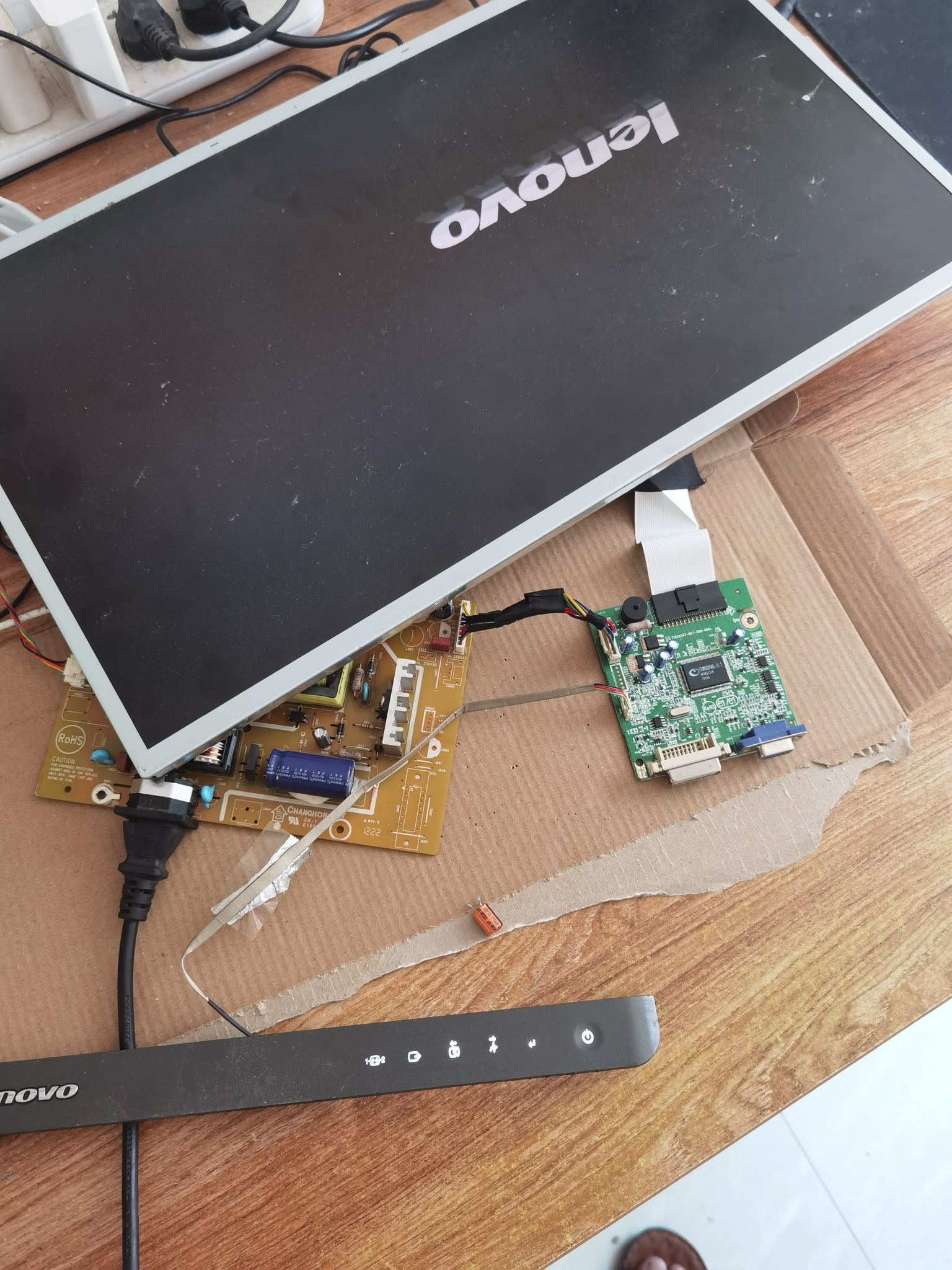

标题: 不接屏幕触摸板可以正常使用,插上就全部亮灭

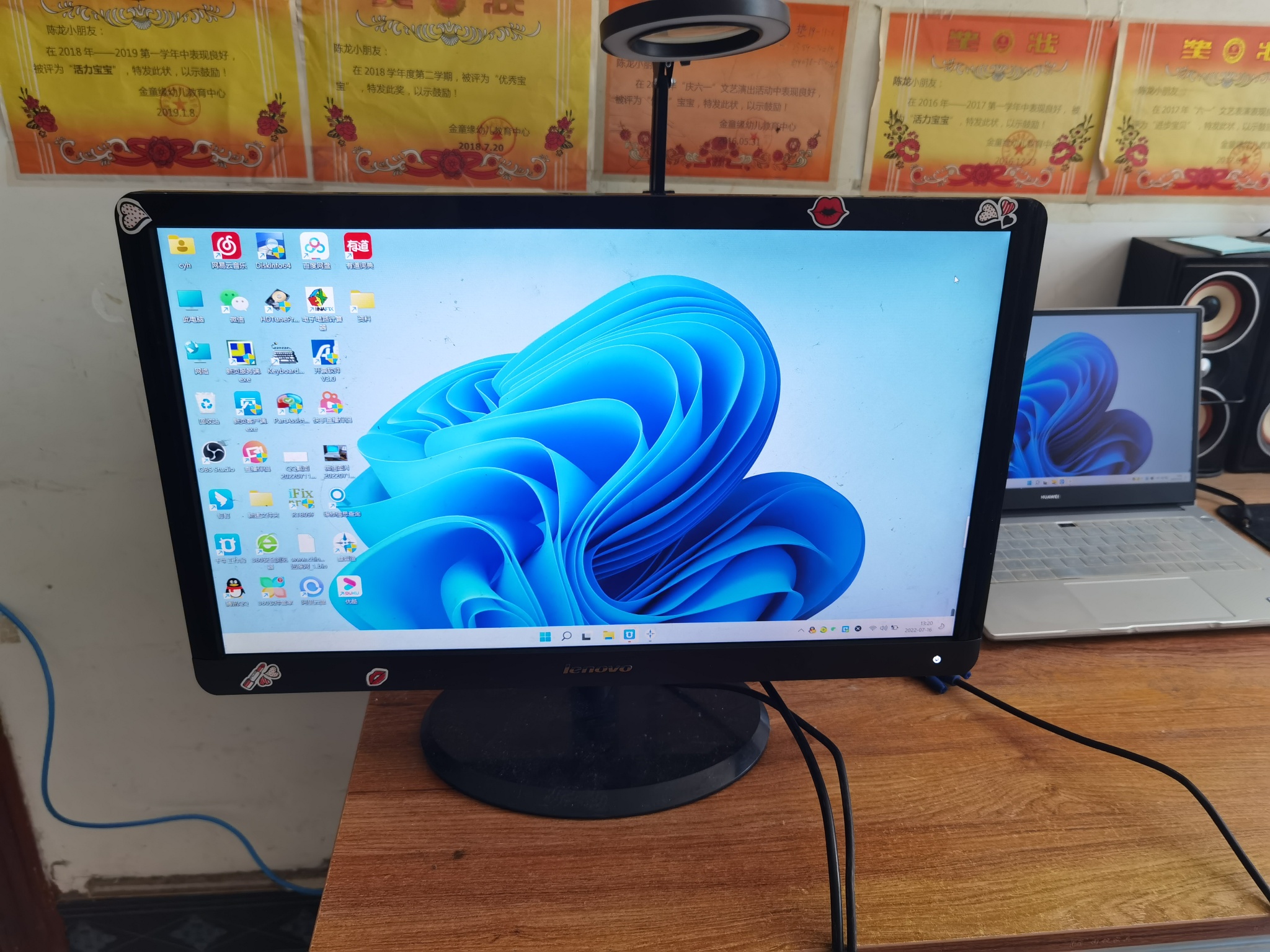

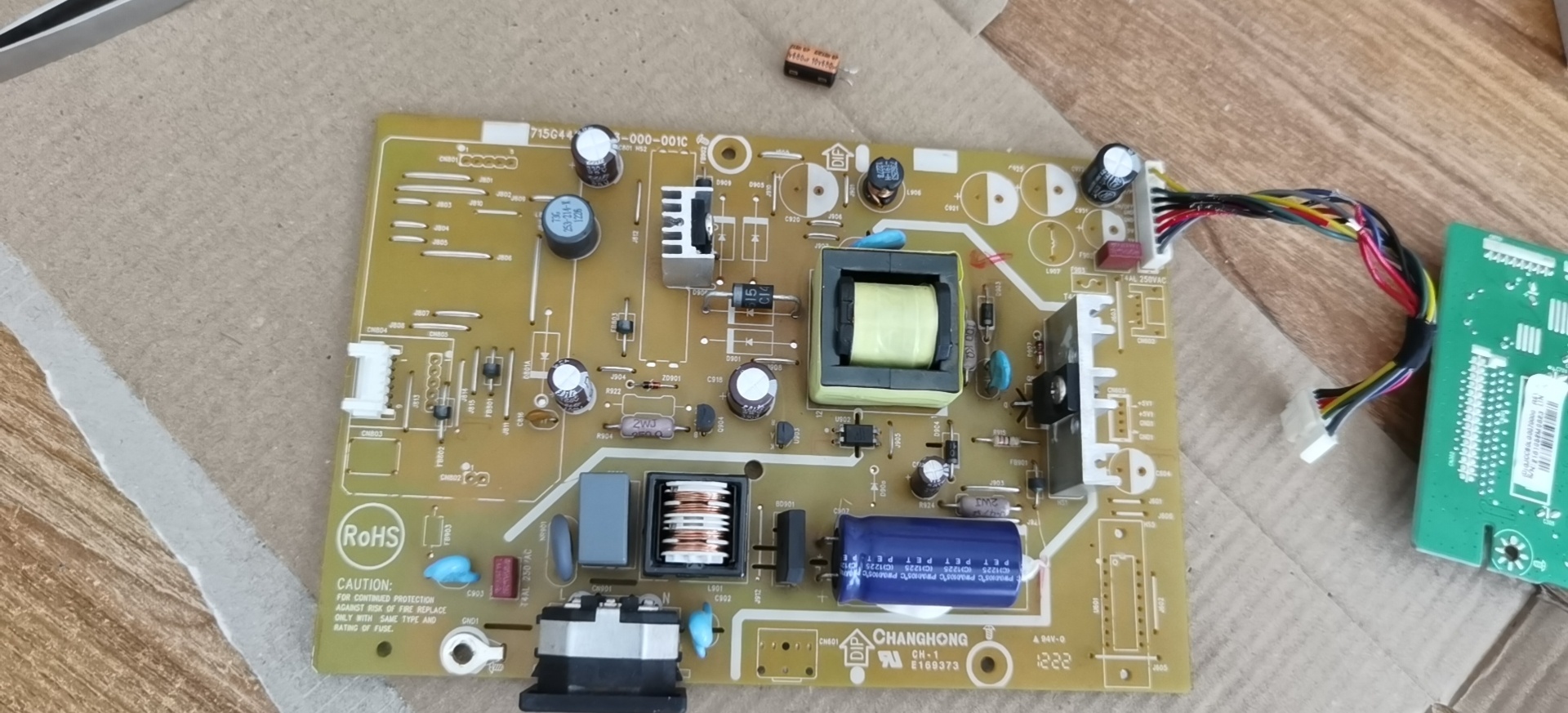

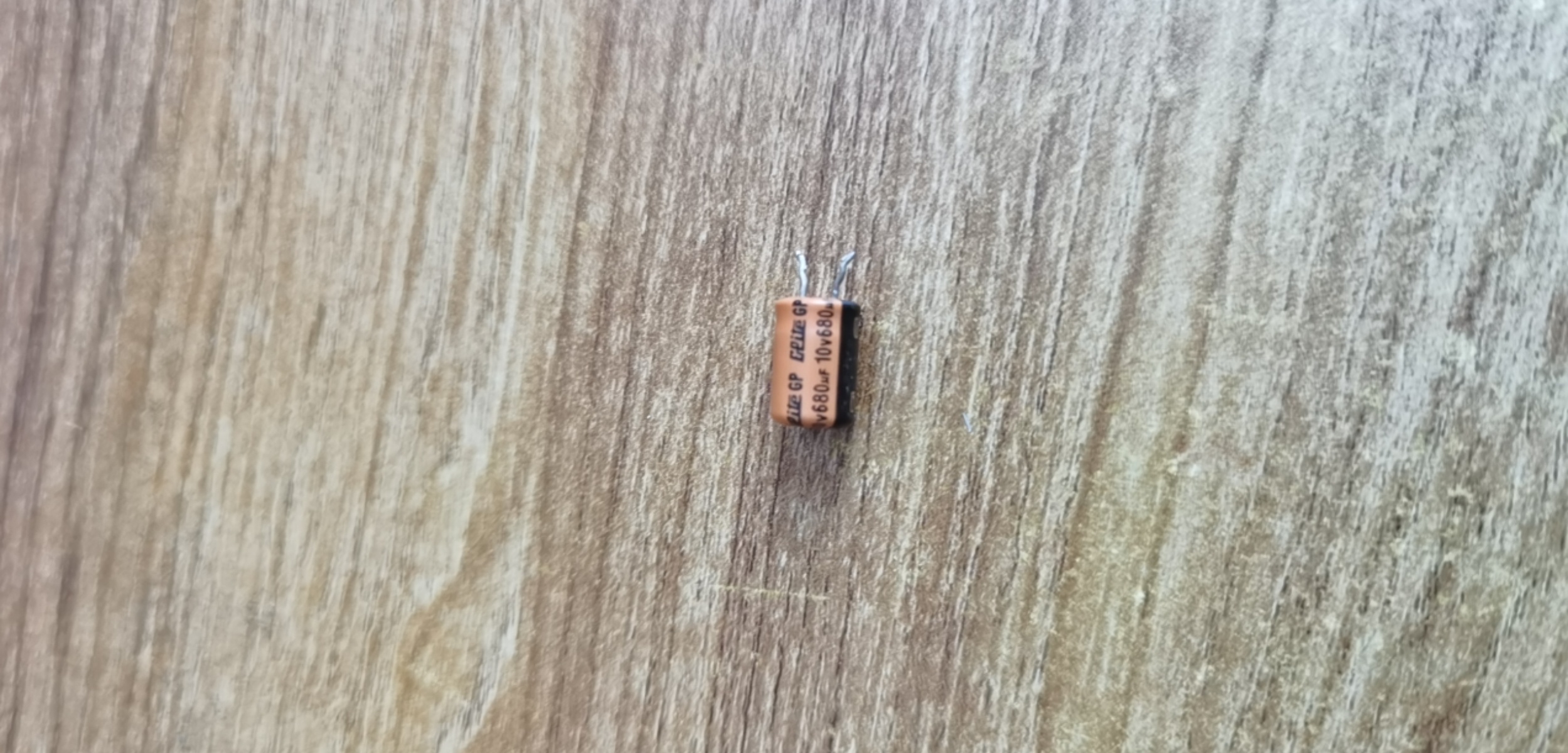

经过检查是16v680uf电容坏了,更换之后正常
作者: 龙旭    时间: 2022-7-18 23:22
看来是带负载能力差了,如果是自己使用,建议找两个并起来使用时间会长很多。
