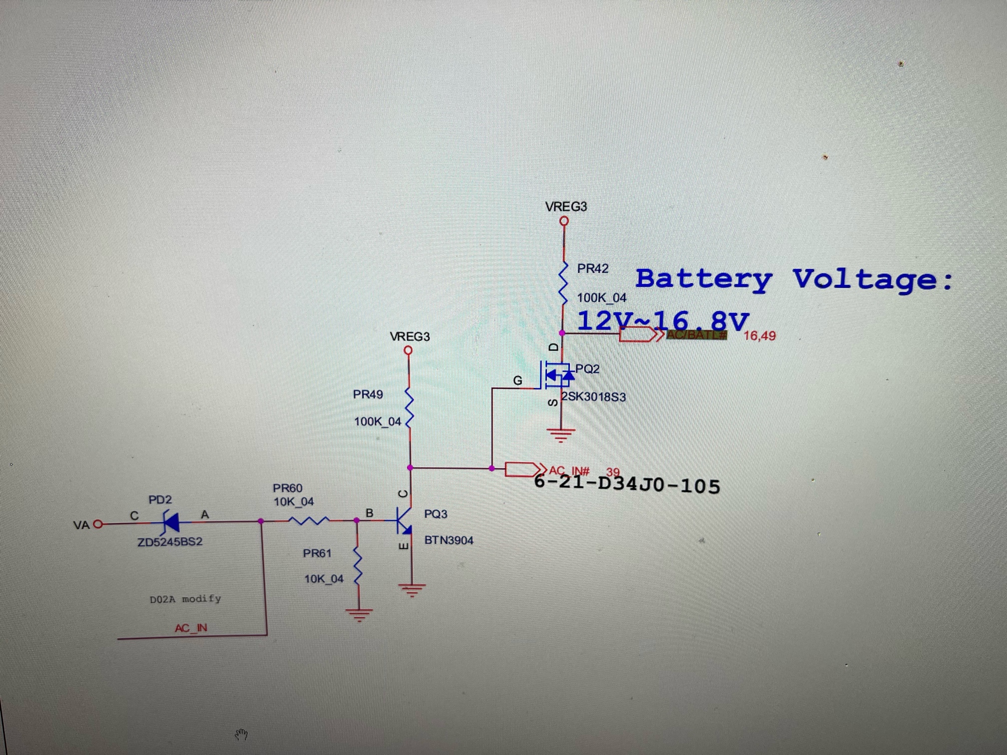

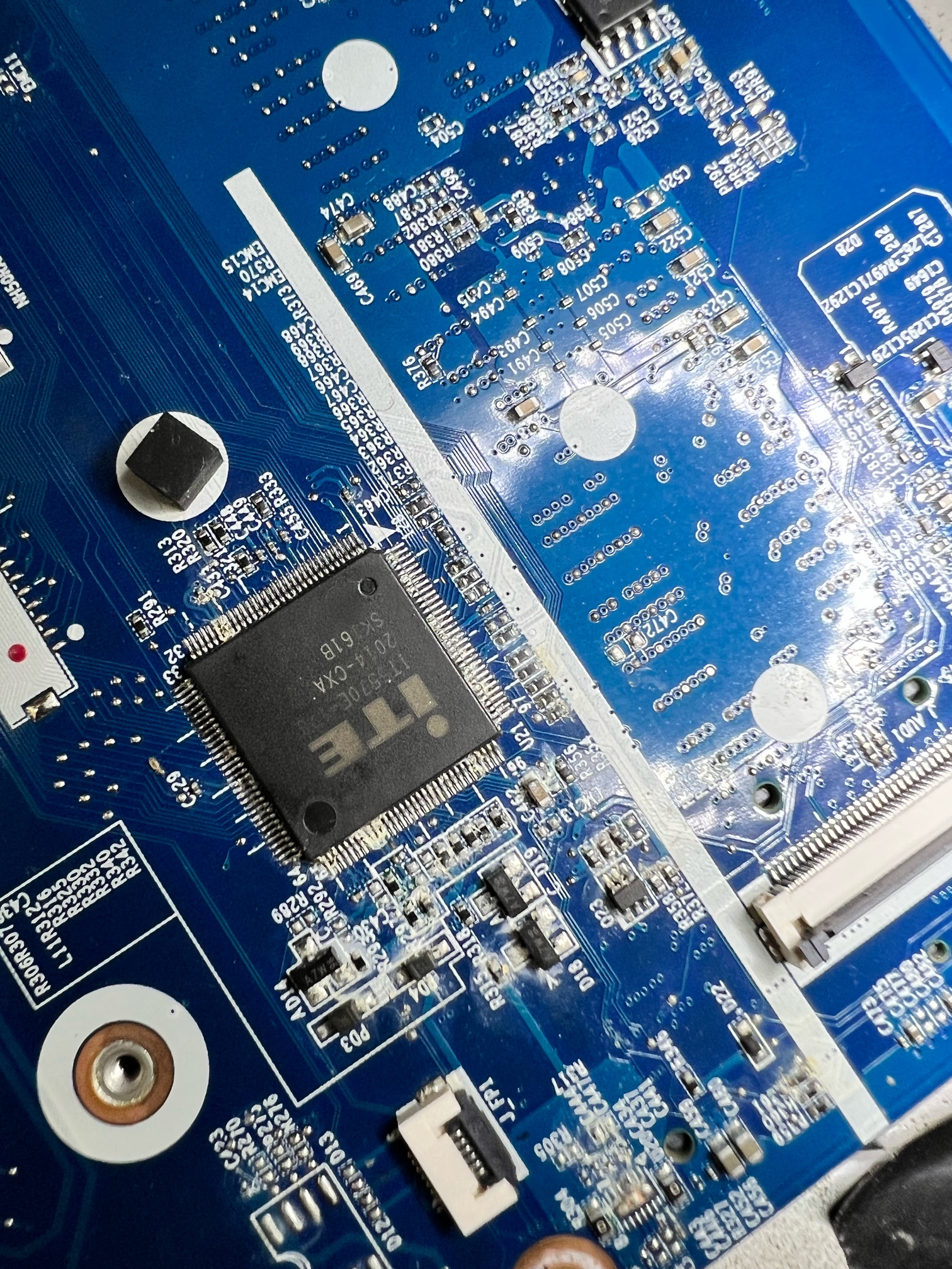

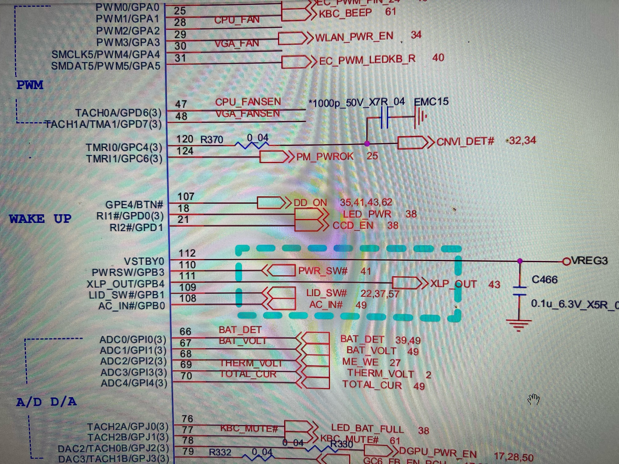

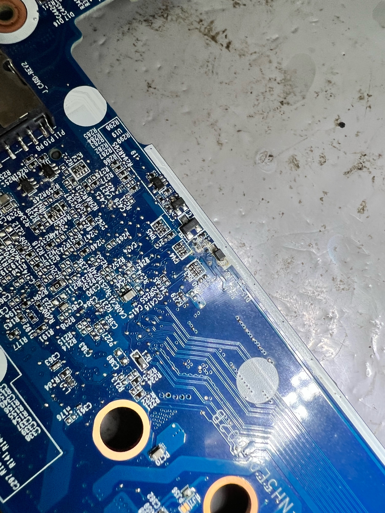

神舟笔记本进水清理干净 开机不触发、测量3v 5v正常 通电立马0.034的电流、ec无dd-on输出 测量复位电路有3.2v ac_in无电压 更换过带程序的ec  请教各位大师下一步查哪里?

Ec脚位应该是腐蚀了。用烙铁焊一遍。再洗一遍

ec我换了新的了
还是一样 没有 dd_on输出
