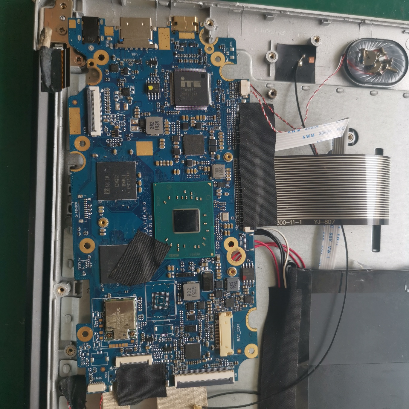

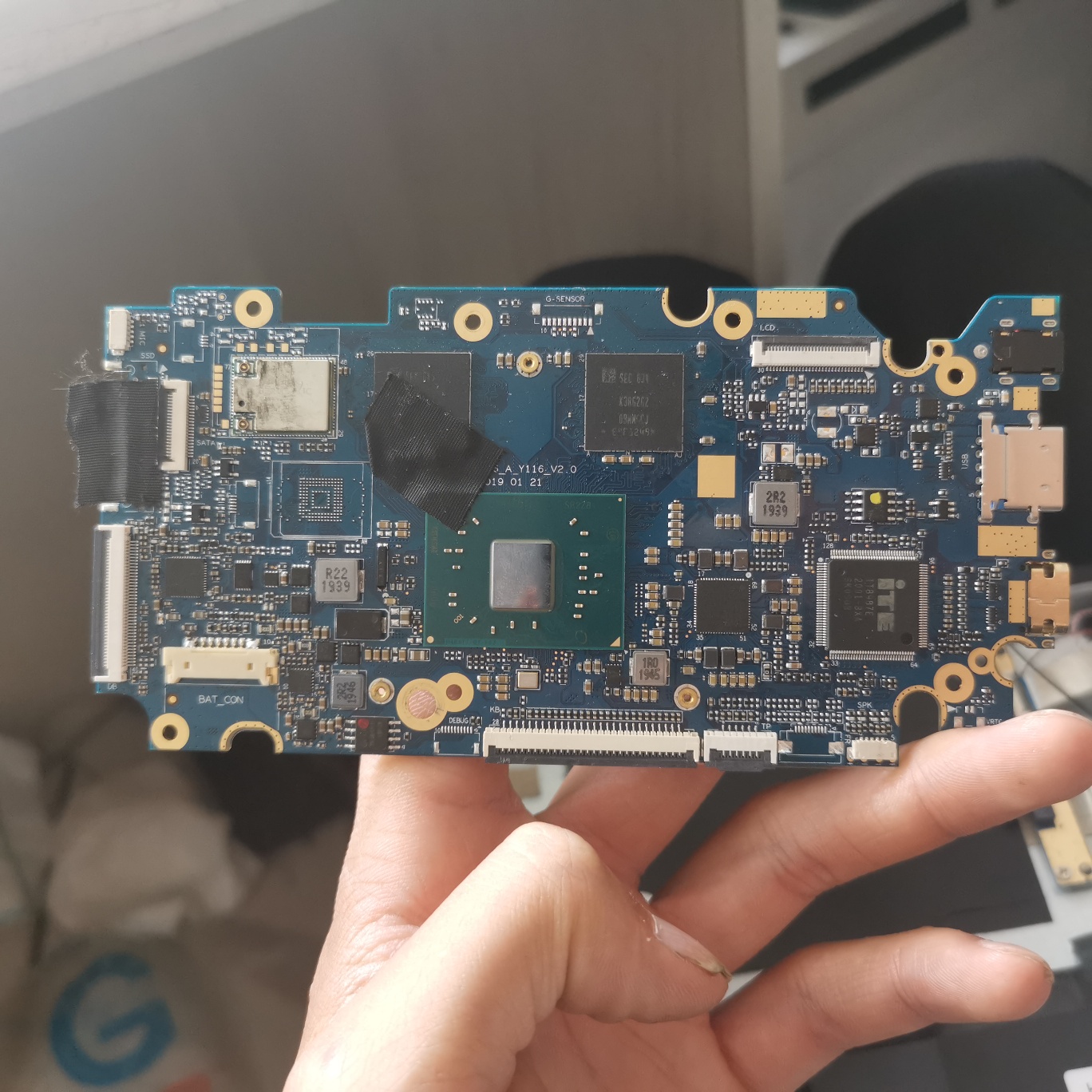

标题: 求助:山寨机K66_A_Y116 [打印本页]
作者: 2522676957    时间: 2022-7-14 19:41
标题: 求助:山寨机K66_A_Y116
求助:山寨机K66_A_Y116,之前是不亮屏一直0.5左右掉电,刷完BIOS后亮屏出logo后掉电,一直重启,怀疑温控电路,没有图纸不好查。求大神支招
