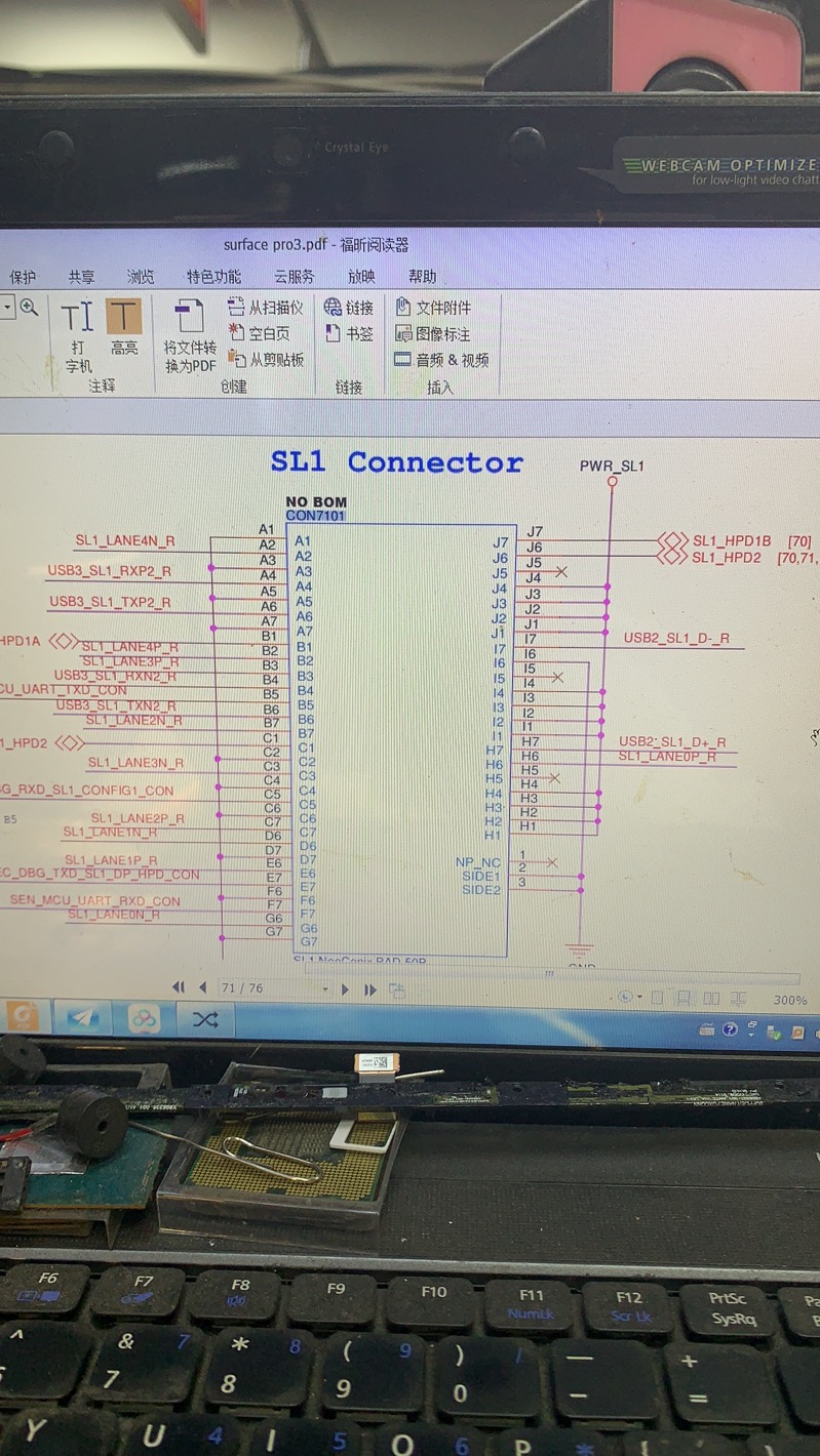

第一次修到这种故障,电池开机正常,适配器不亮灯,隔离电路无短路漏电,接口PWR_SL1电压一直不停的跳动1-3-6V这样快速的跳,因为单测适配器上的电压也是这样跳动,所以判定未能识别适配器,请问大佬接口要怎么识别后PWR_SL1这个电压才能稳住,就算不升压这个也应该有个稳定的5-6V吗?

看下电池的总线线路
作者: 喻庆国    时间: 2022-7-14 18:35
本本维护 发表于 2022-7-14 18:05
看下电池的总线线路
电池那正常开机的呀
作者: 喻庆国    时间: 2022-7-14 18:40
难道充电器坏了?我在咸鱼上买个一个充电器过来还是一样的跳,光测充电器的这个脚的电压也是跳,说明这个充电器本身需要一个信号才能稳定输出电压。是哪个脚给充电器来控制的呢?
作者: 喻庆国    时间: 2022-7-16 17:11
有大佬指点一下吗?
