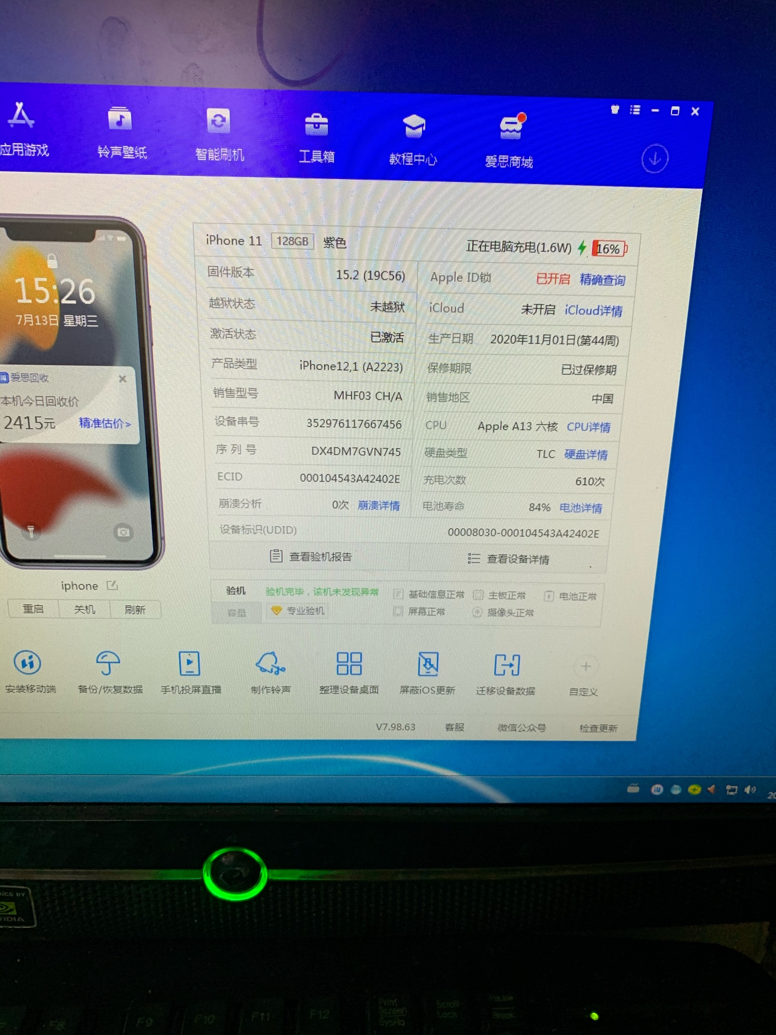

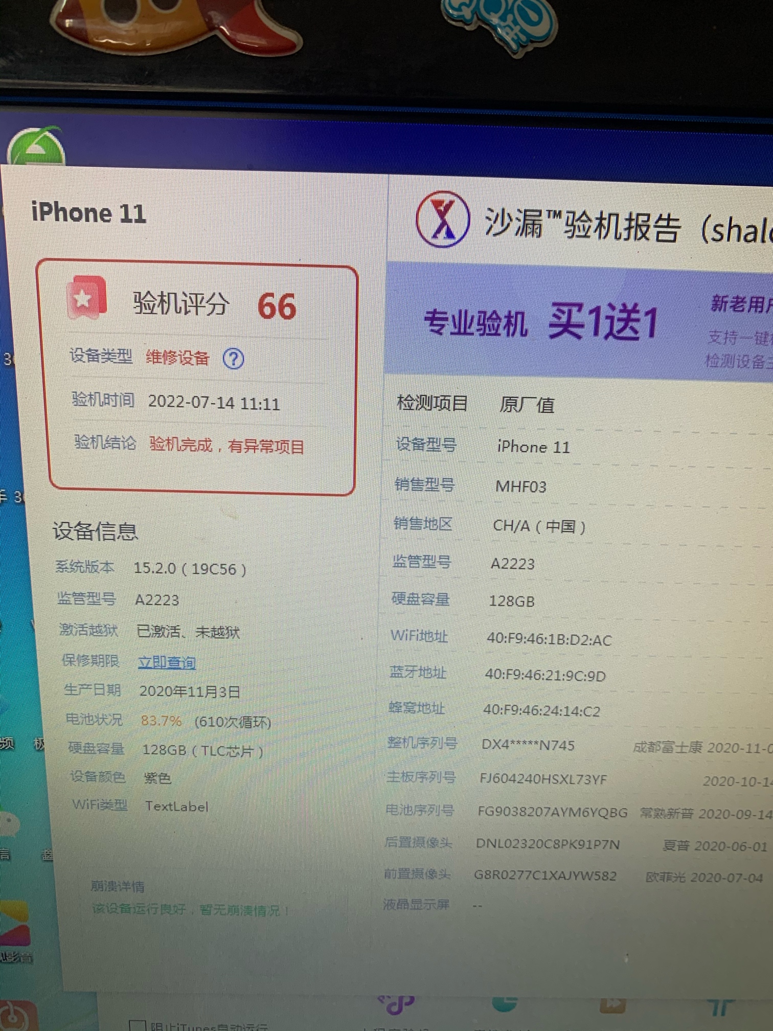

苹果11 无基带无Wi-Fi无蓝牙 二修机,*#不出串号 主板没有裂开,怀疑底板不是一套,具体怎么确定,下层是不是原来原装,高手提示一下 谢谢
作者: shudaxia    时间: 2022-7-14 11:27

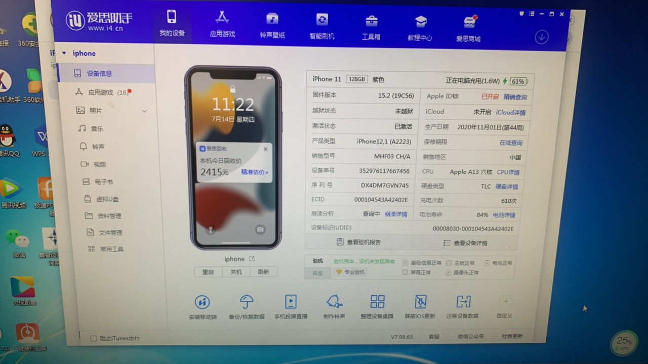

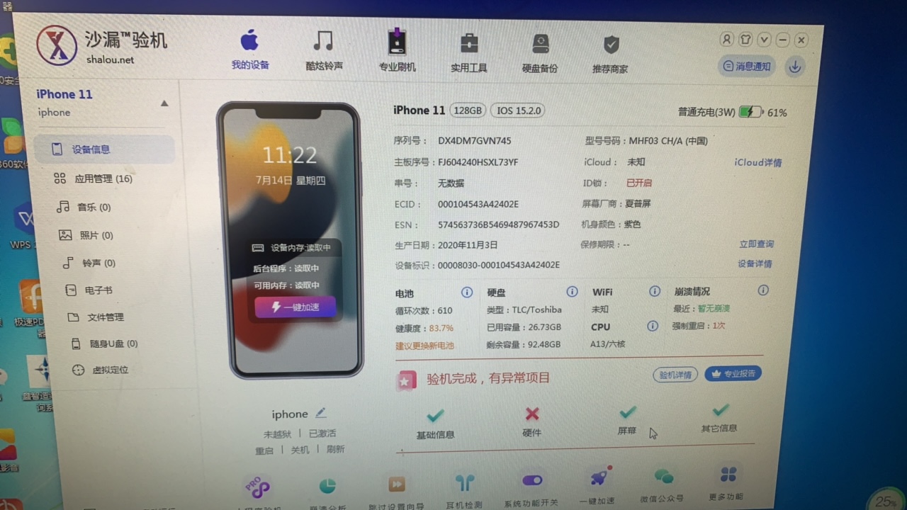

沙漏提示无串号,爱思显示串号 但是*#06#不出串号
作者: shudaxia    时间: 2022-7-14 11:28
严重怀疑下层被换 不知道怎么判断,机器可以进系统,操作
作者: shudaxia    时间: 2022-7-14 11:29
除了以上功能之外功能都正常

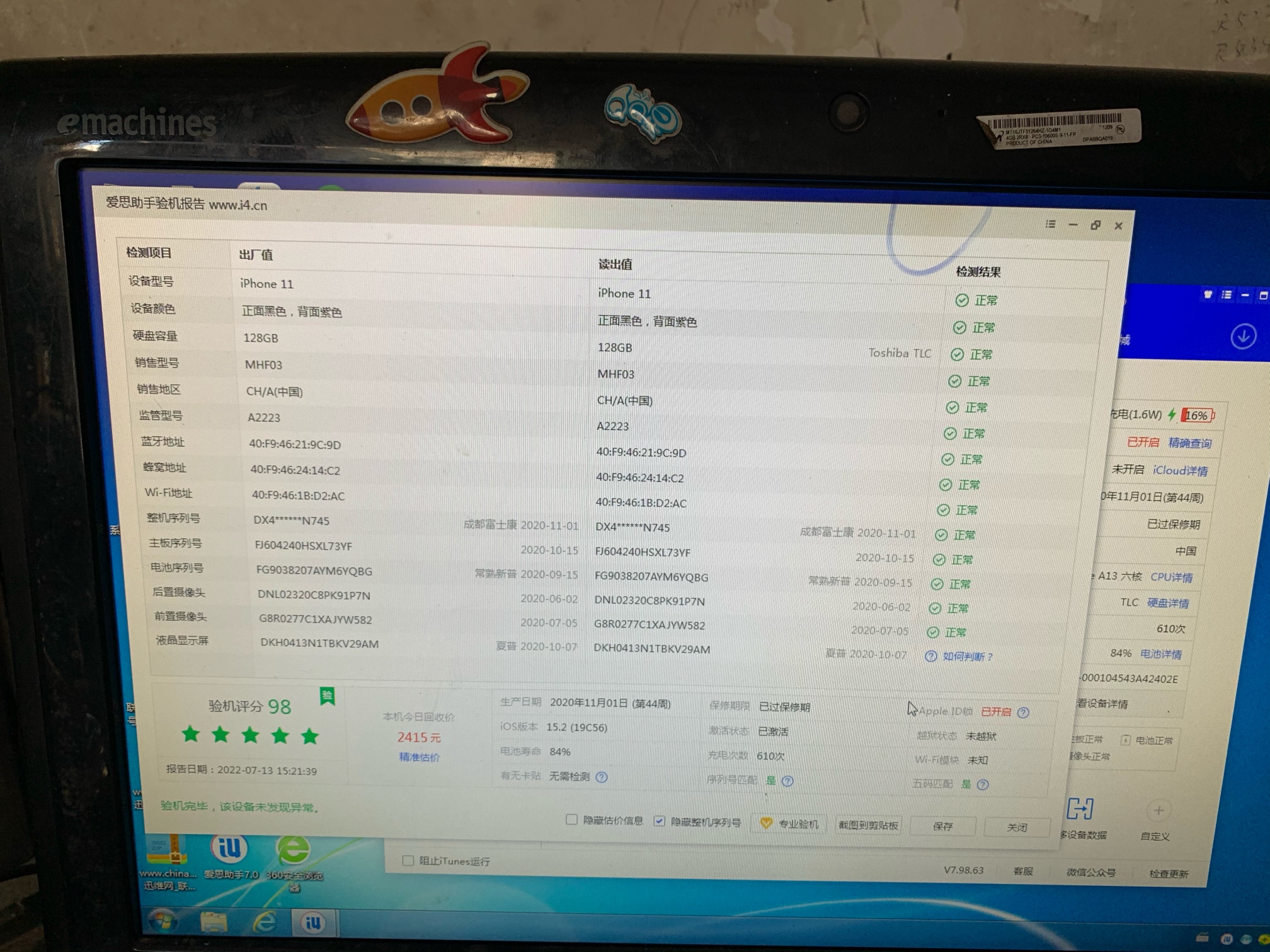

作者: shudaxia    时间: 2022-7-15 10:30
有什么方法可以知道上下层是不是对应一套的吗
作者: 新手学习技巧    时间: 2022-7-16 18:18
解绑硬盘试下看能不能连Wi-Fi,如果能连Wi-Fi/基带封胶了可能换过。还可以上公众号SN与IMEI互查看下是否匹配
作者: shudaxia    时间: 2022-7-17 10:01
硬盘看样子动过 CPU 基带CPU 封胶没有动 wifi芯片动过
作者: shudaxia    时间: 2022-7-17 23:25
现在有信号了 wifi没有 信号重新保资料刷机串号回来了
