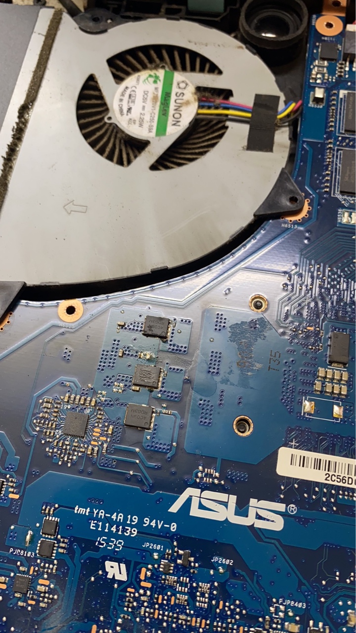

华硕笔记本不通电,拆开捡漏  !发现一个滤波电容烧了,但是没烧断!果断拆掉!完美亮机!
