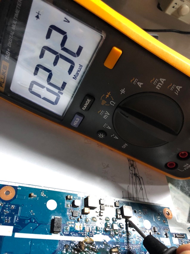

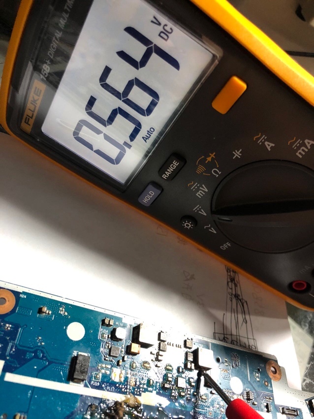

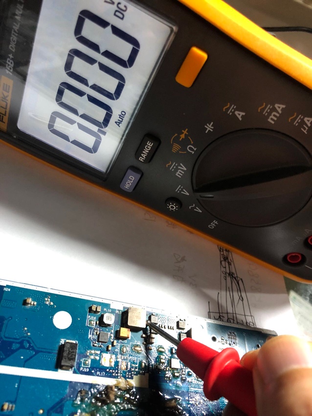

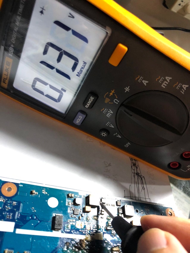

请问一下待机电牛0.03A  有点偏大,3v 5v量测好像不正常,没有头绪了

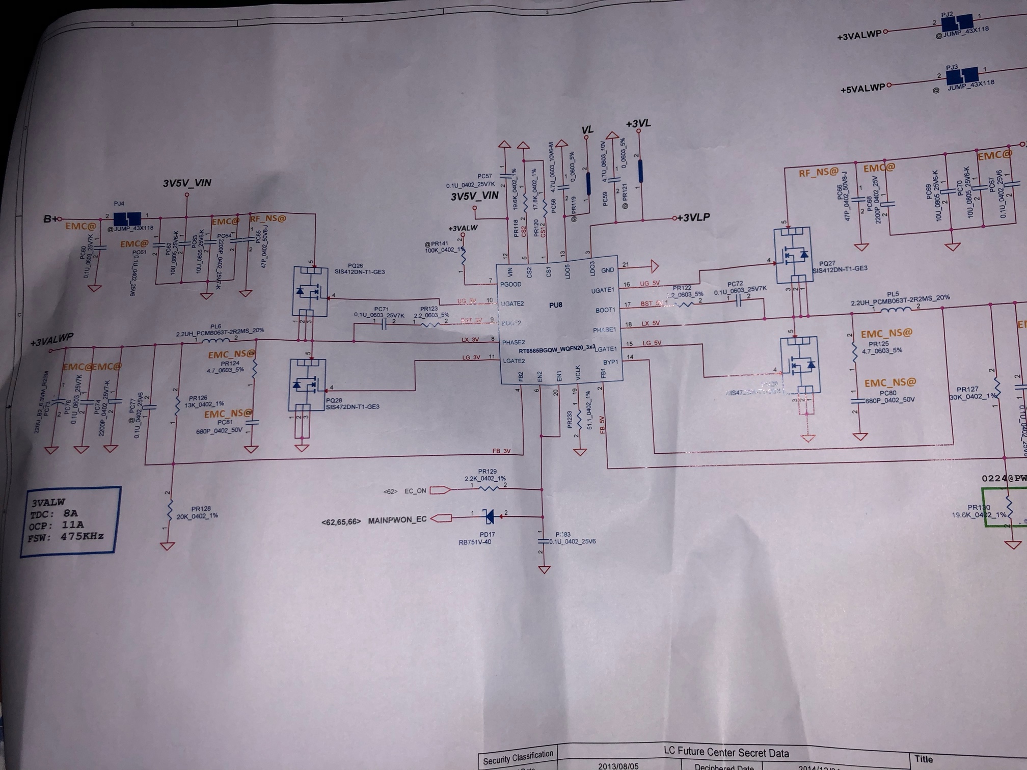

作者: greaterlife    时间: 2022-7-14 09:50
先查保护隔离电路,再查待机供电电路
作者: happywho    时间: 2022-7-14 09:52
greaterlife 发表于 2022-07-14 09:50
先查保护隔离电路,再查待机供电电路
保护隔离有24v 公共点400左右
作者: greaterlife    时间: 2022-7-14 09:55
查待机供电电路,断开后级看电压是否正常,正常就是后级问题,不正常就是待机电路这块有问题
作者: happywho    时间: 2022-7-14 09:57
作者: happywho    时间: 2022-7-14 09:58
怎么断开来着,我把图纸上传上来了
作者: kk2011    时间: 2022-7-14 10:06
测一下3v5v对地阻值看看是否短路
作者: happywho    时间: 2022-7-14 10:11
kk2011 发表于 2022-07-14 10:06
测一下3v5v对地阻值看看是否短路
我发了图片的,你看一下,有2张是测的对地阻值,有2张是加电测的电压
作者: happywho    时间: 2022-7-14 10:18
测一下3v5v对地阻值看看是否短路
一个131   一个231   没对地短路,但是3v 5v也没有这么低
