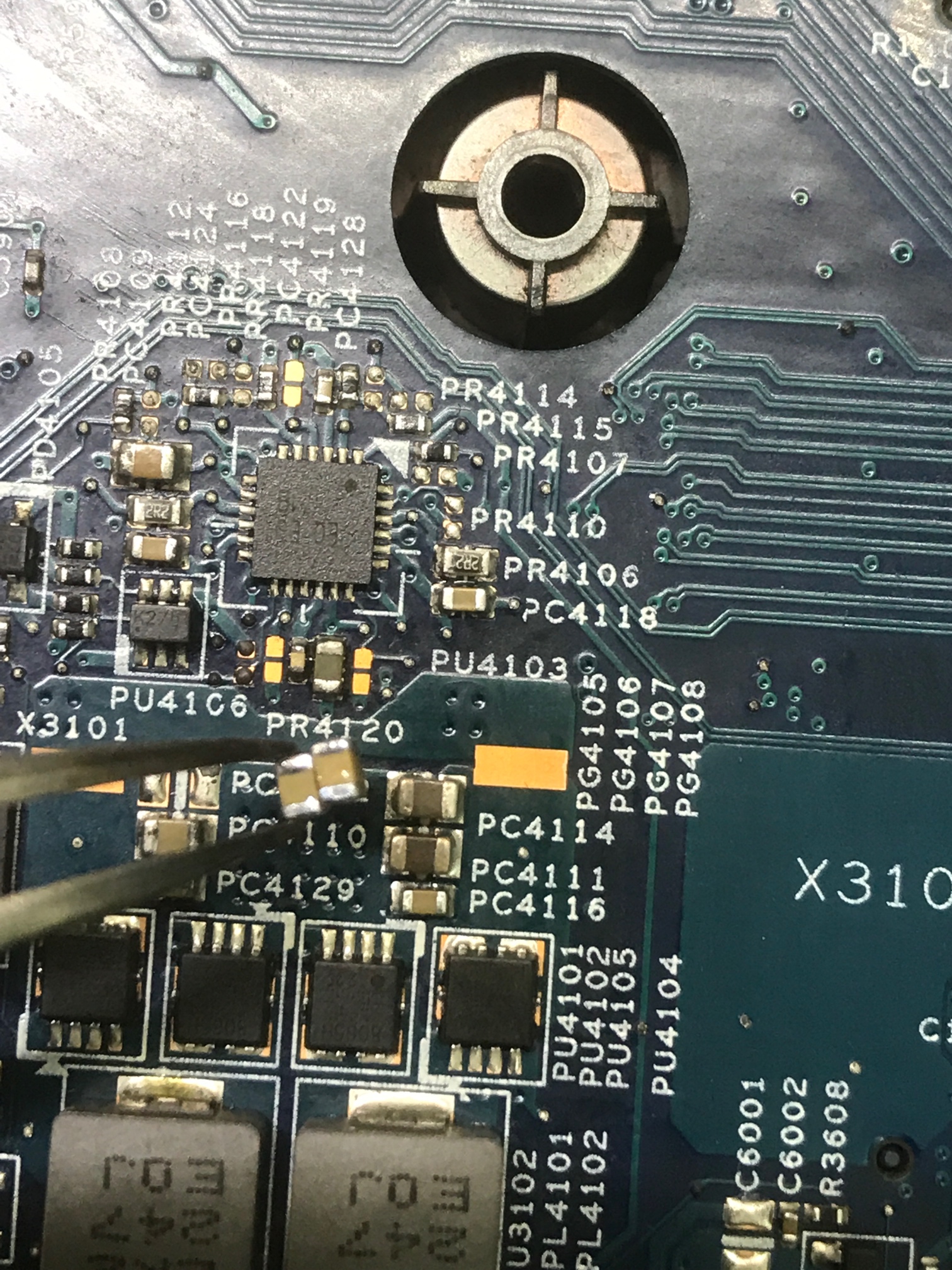

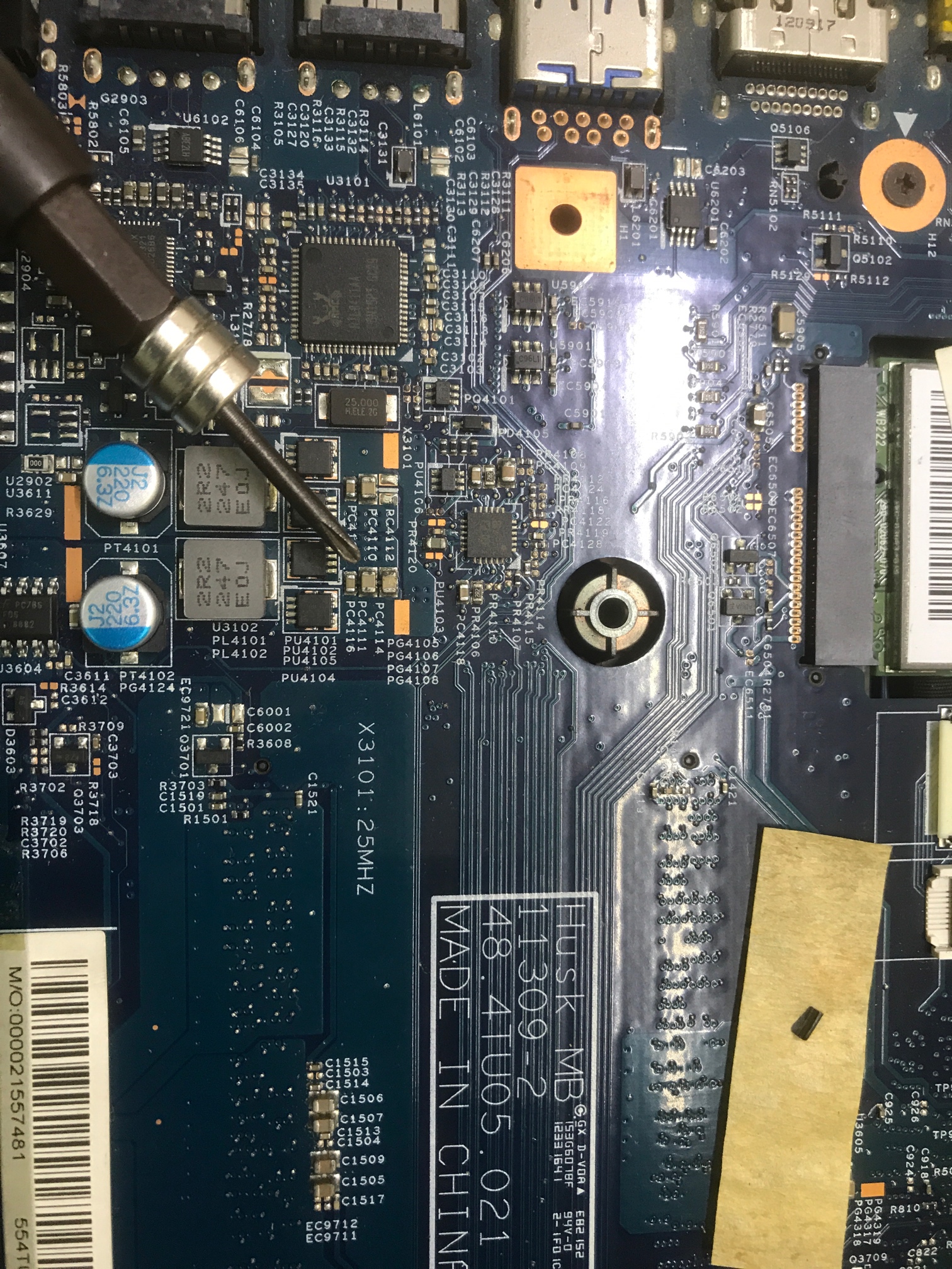

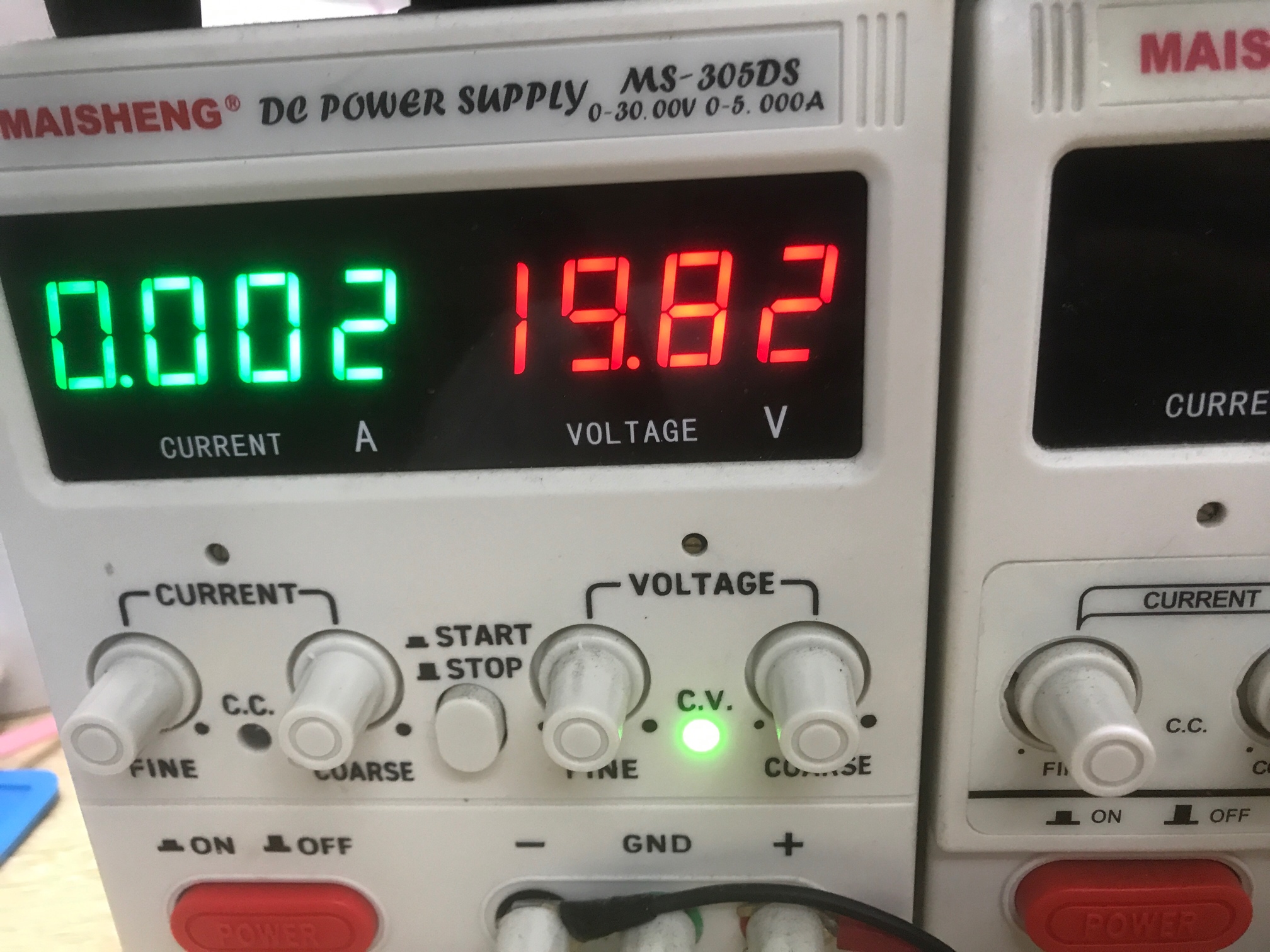

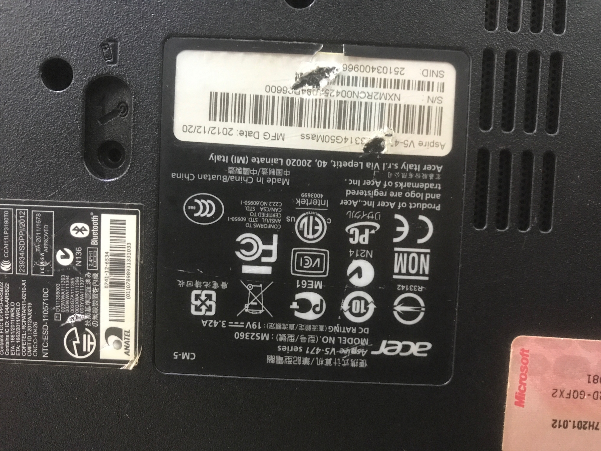

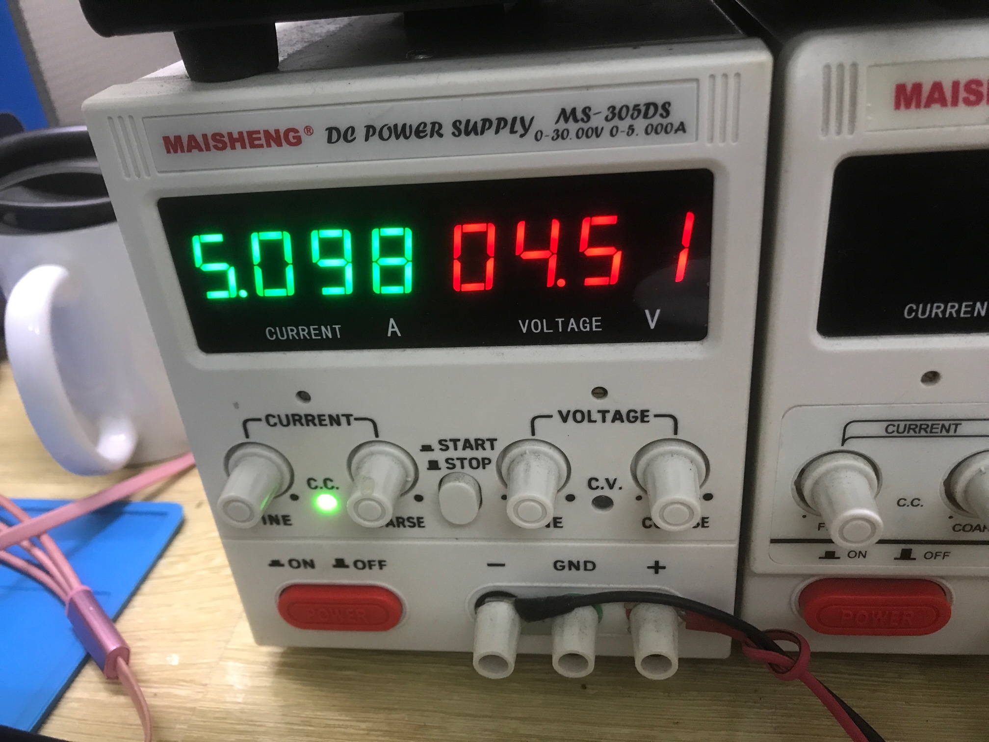

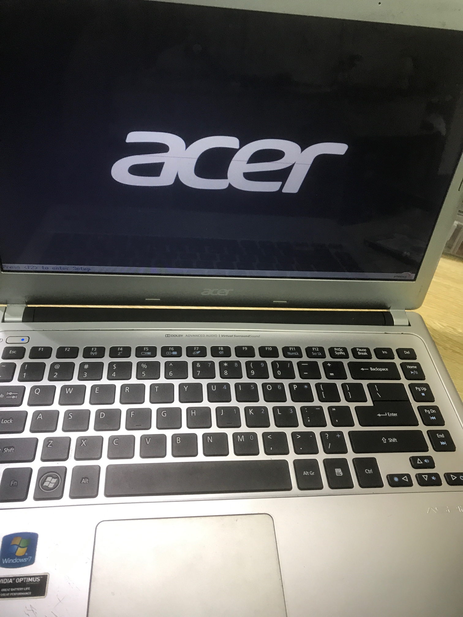

标题: 宏碁V5-471大短路快速捡漏
宏碁V5-471 大短路 快速捡漏
