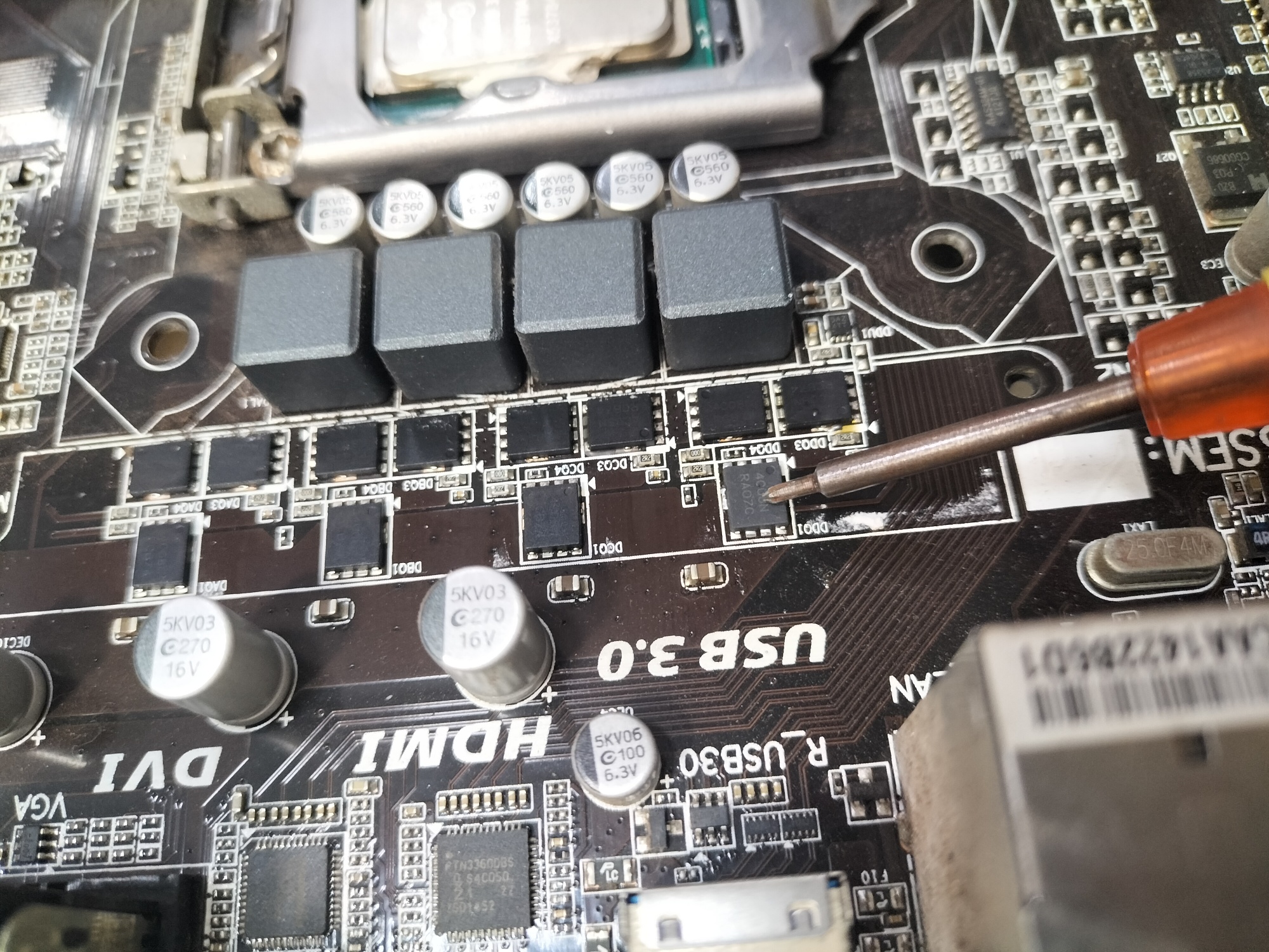

发表于 2022-7-13 22:30:43 | 只看该作者 回帖奖励 |倒序浏览 |阅读模式 �
求助 技嘉b85m 更换这个  CPU 场馆 ,开机还是不亮,  拿下来,再测测量,还是 短路烧了,   还要换什么东西

发表于 2022-7-14 18:05:33 | 只看该作者 �
还要把那相供电的副芯片换掉,就是电感下方那个小芯片,测一下周围的2R2电阻有没有烧掉,阻值大的话更换掉。
不行的话,如果是4相以上的供电,把那组场管拆了也可以将就用,但不要上大功率U就行。

发表于 2022-7-23 11:35:05 | 只看该作者 �
换电感下面的8脚芯片
