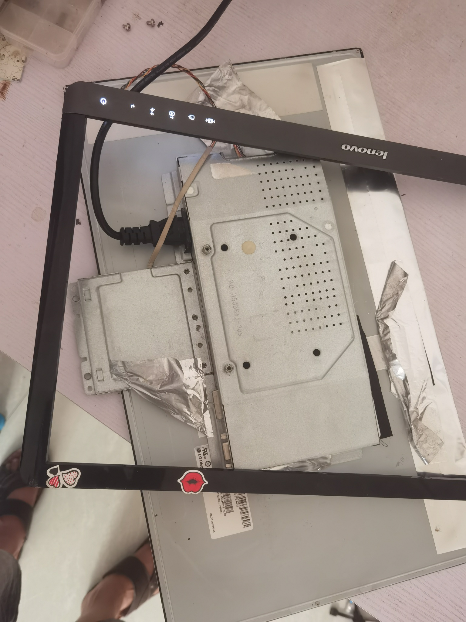

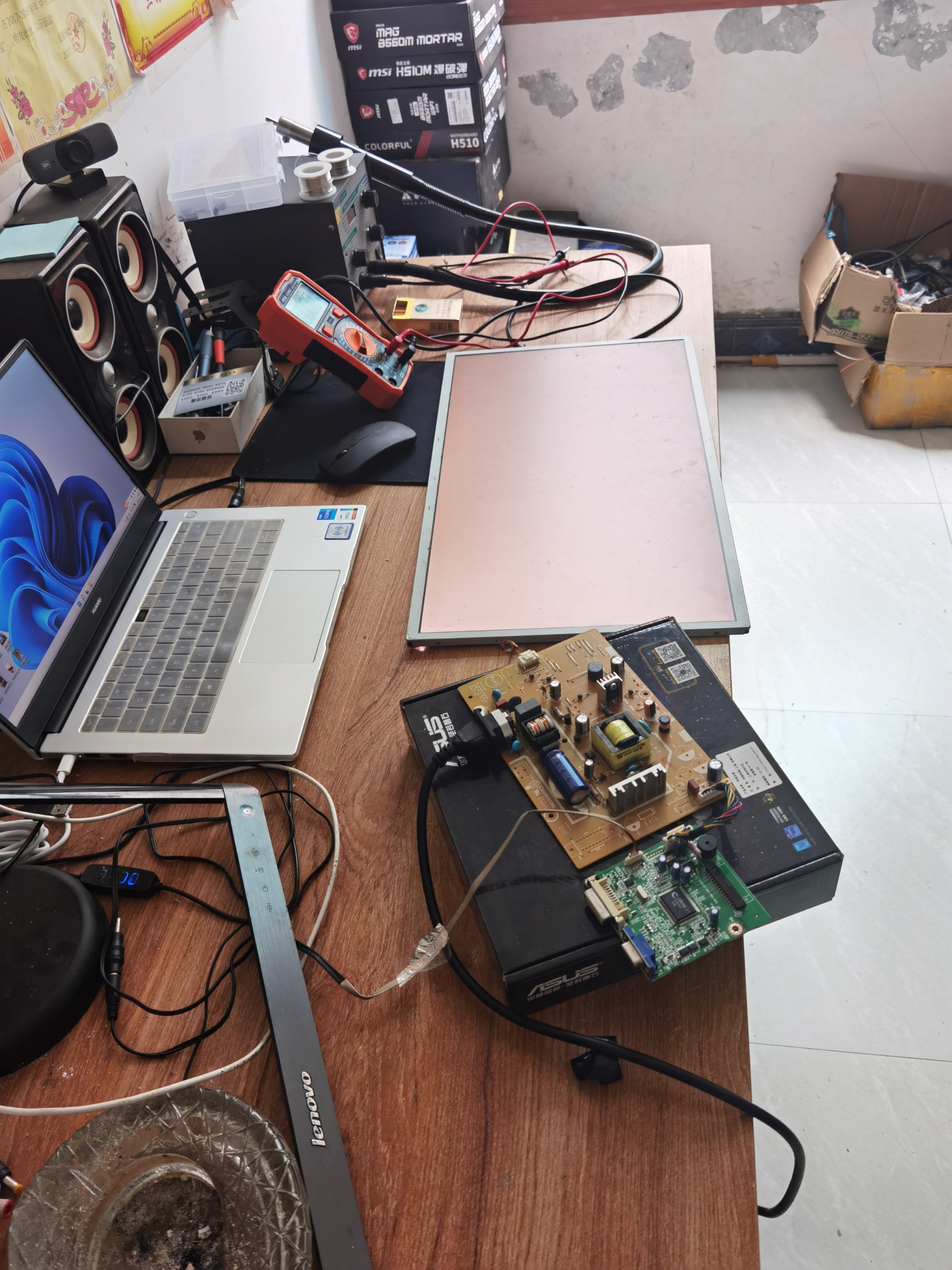

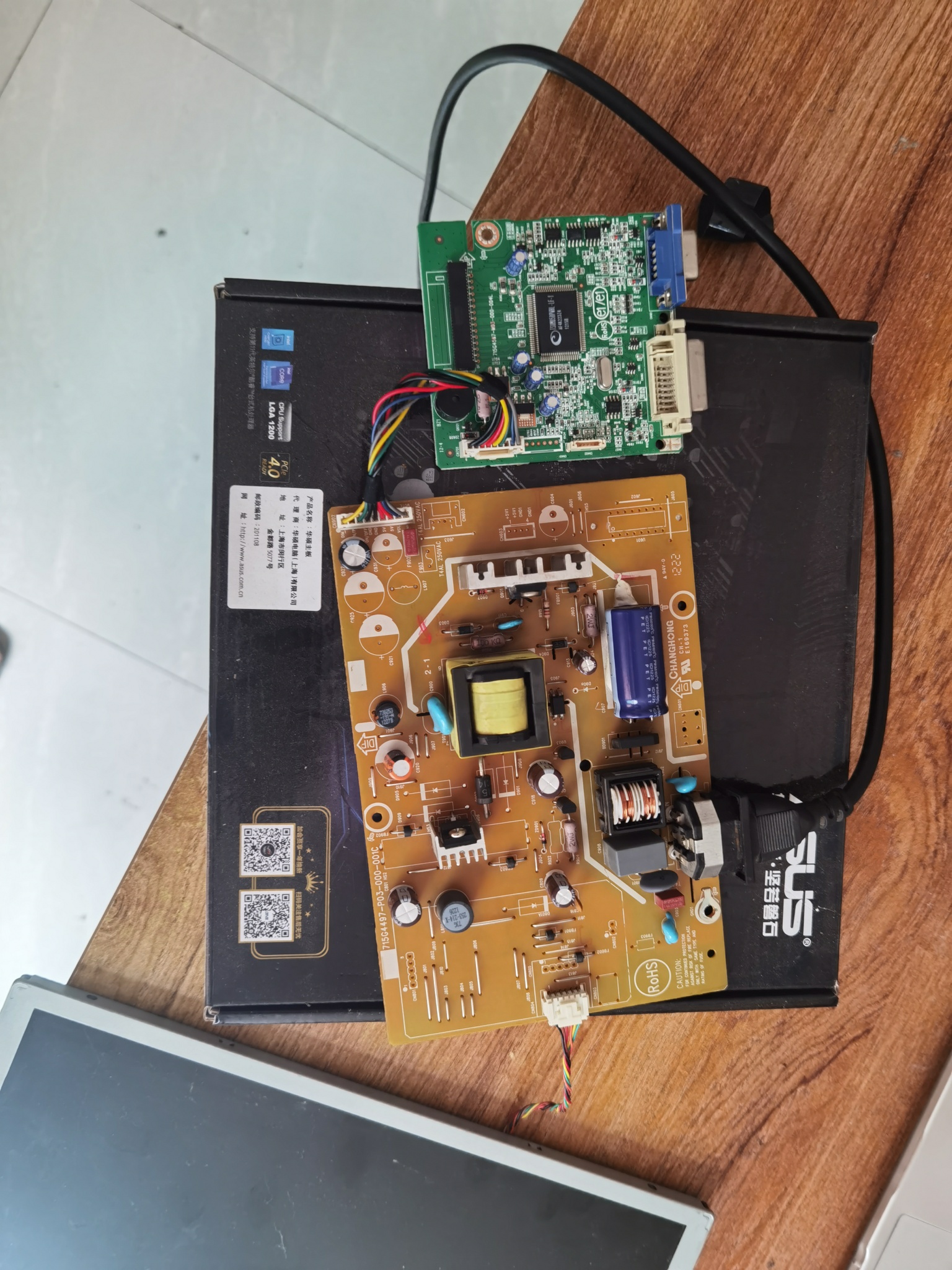

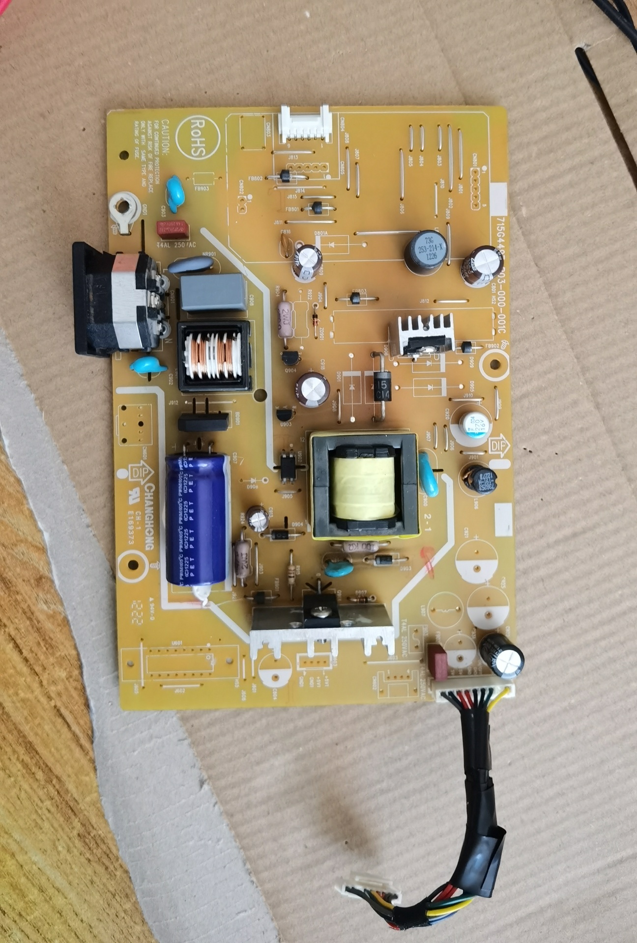

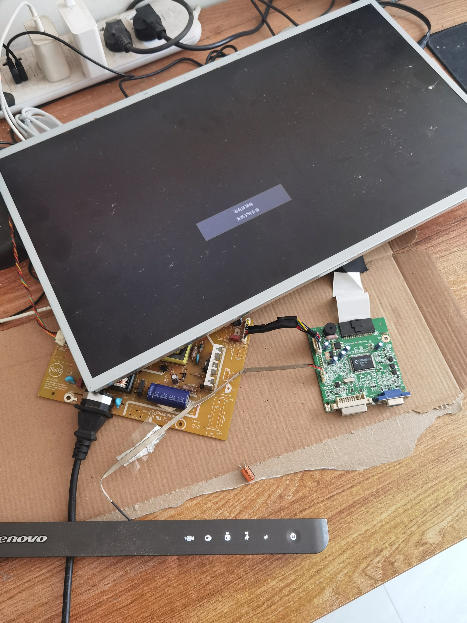

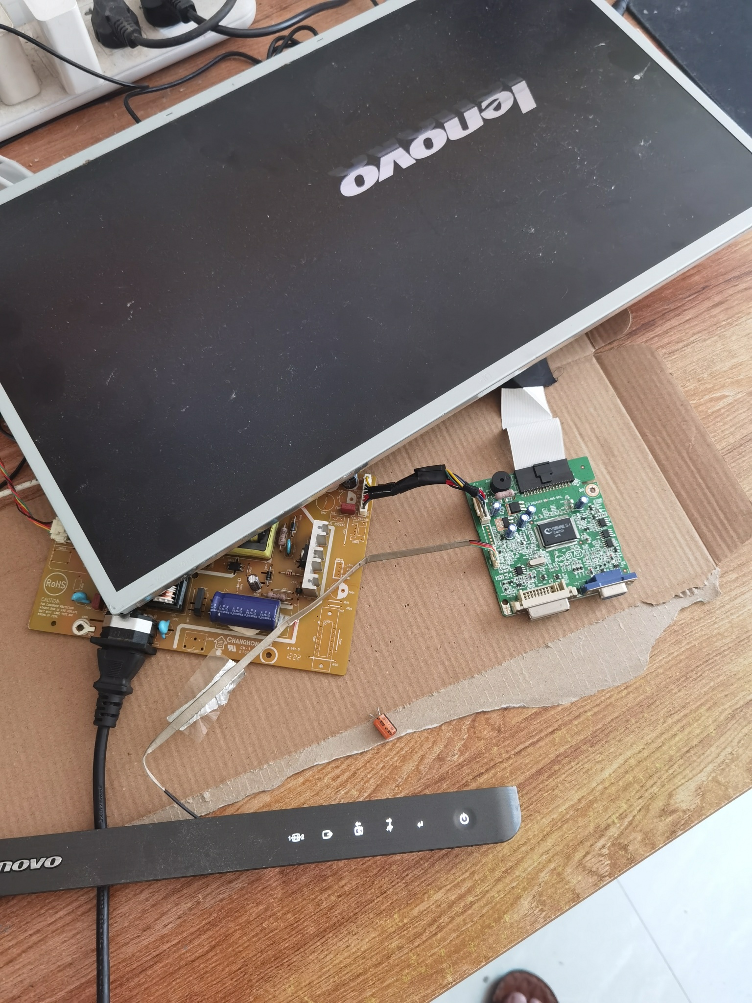

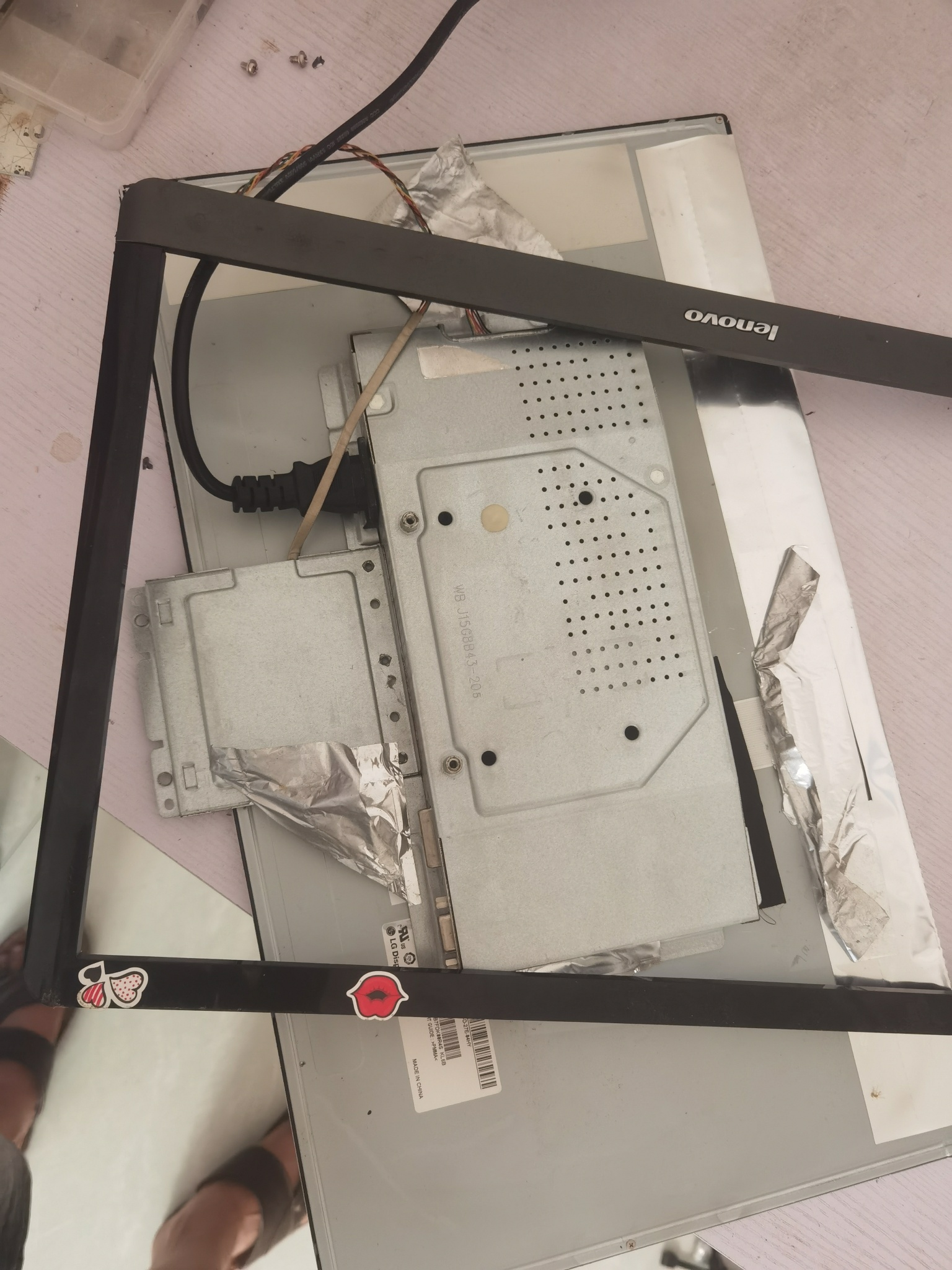

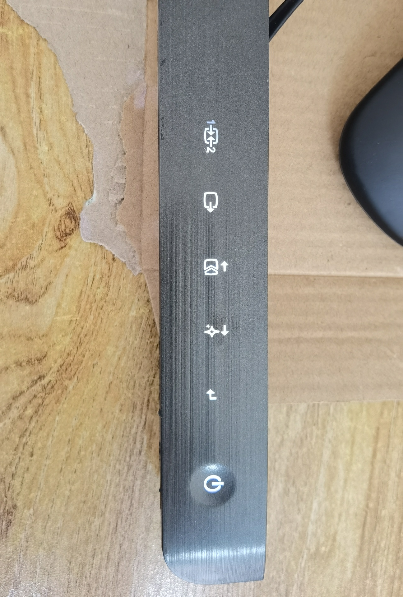

这款显示器几乎全新卡子,现在不会显示。面板灯同时闪,不知道什么问题?
驱动板程序刷了还是一样。

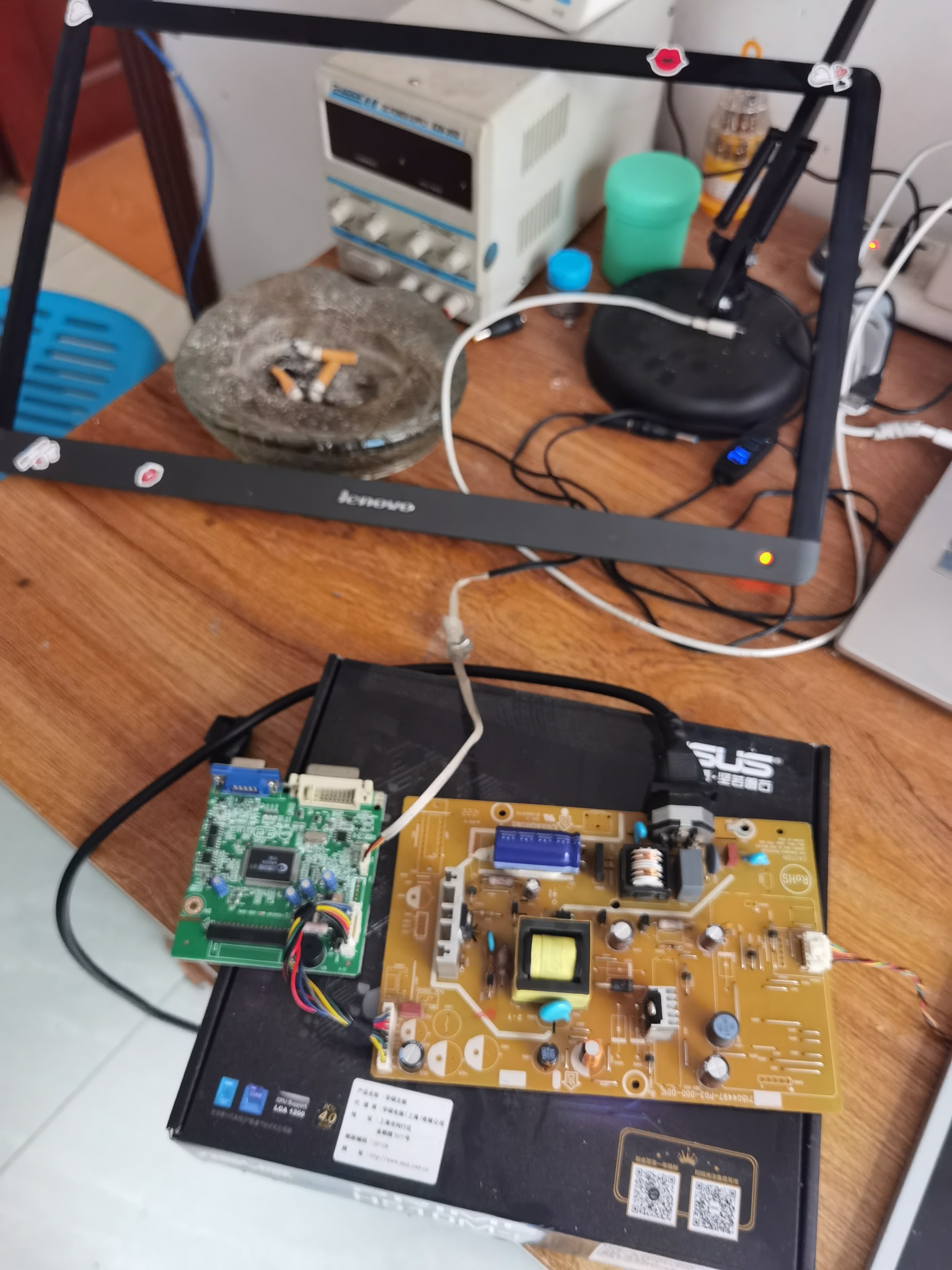

测试供电正常,不知道什么原因?

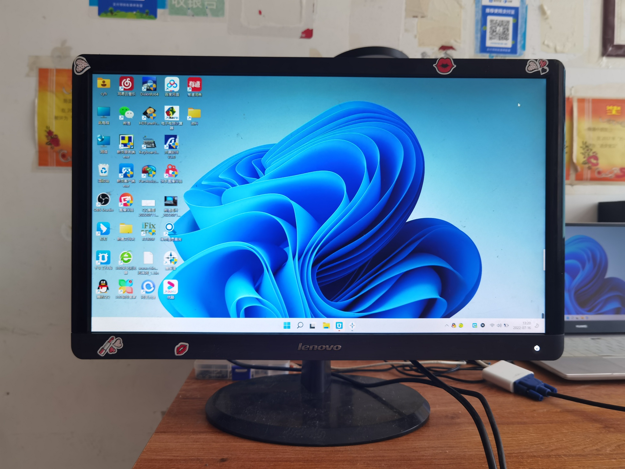

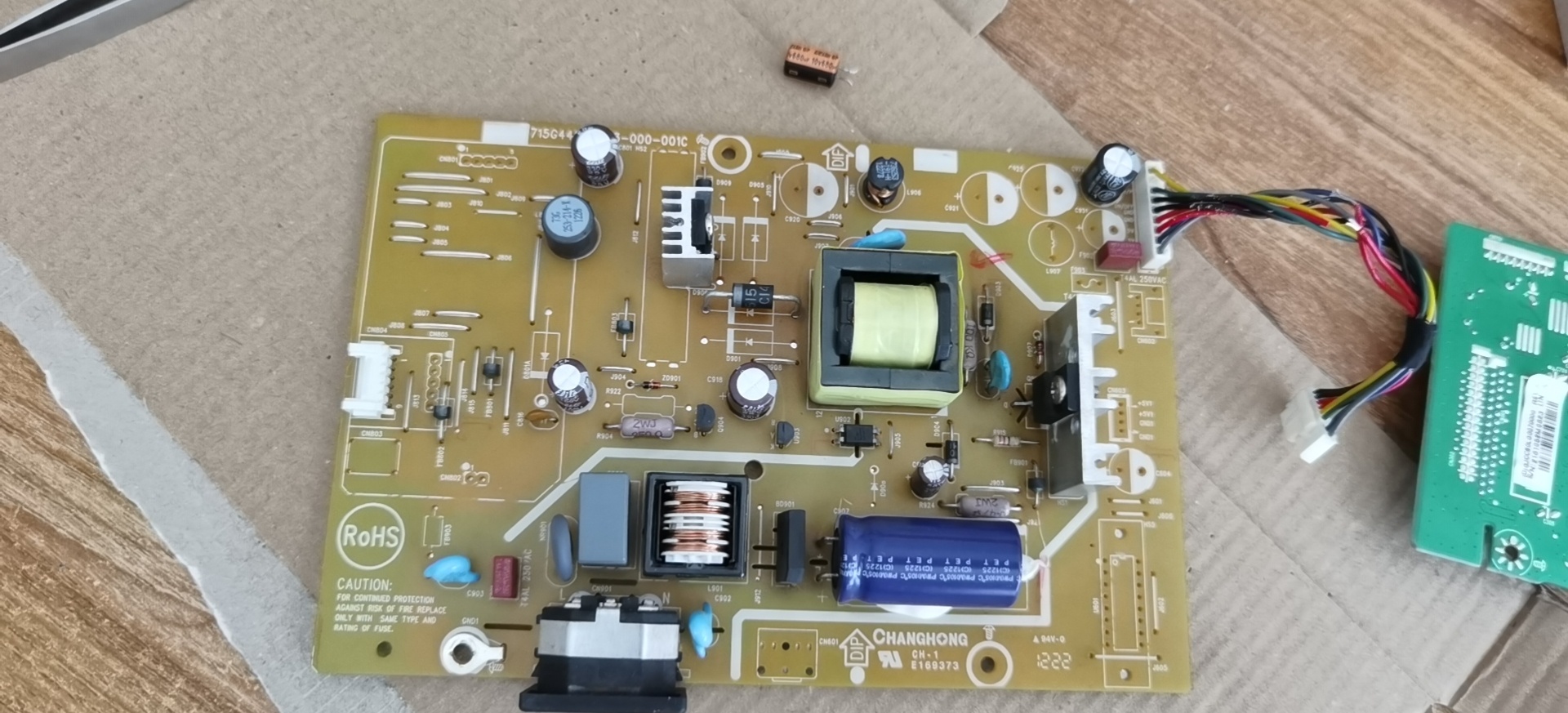

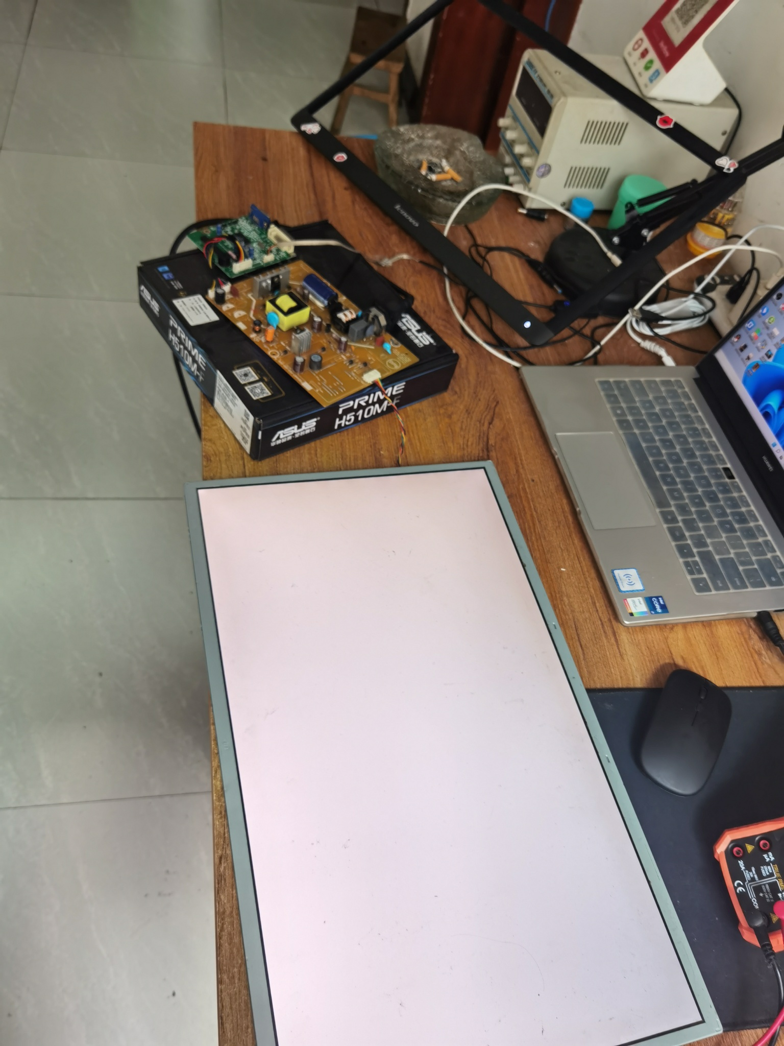

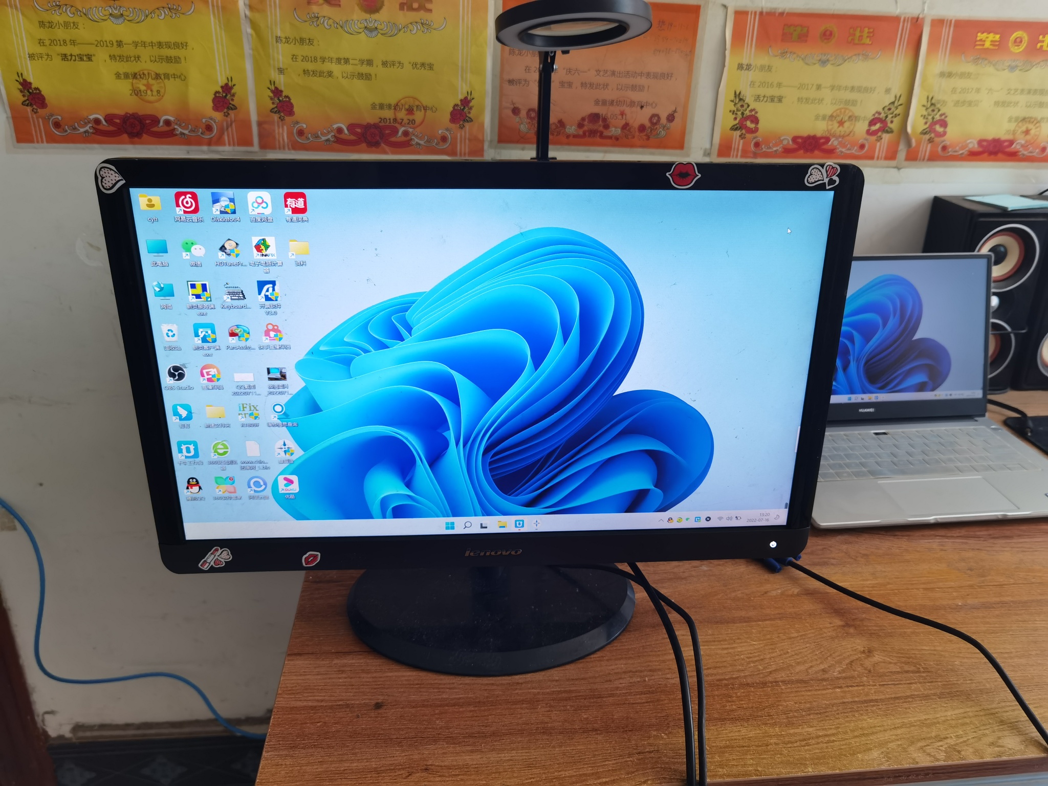

经过检查是16V680uf电容坏了,更换之后正常
作者: 龙旭    时间: 2022-7-18 23:24
从你这个帖子看到这颗电容没有鼓包现象,看来确实有可能质量?通病?有待更多维修验证。
