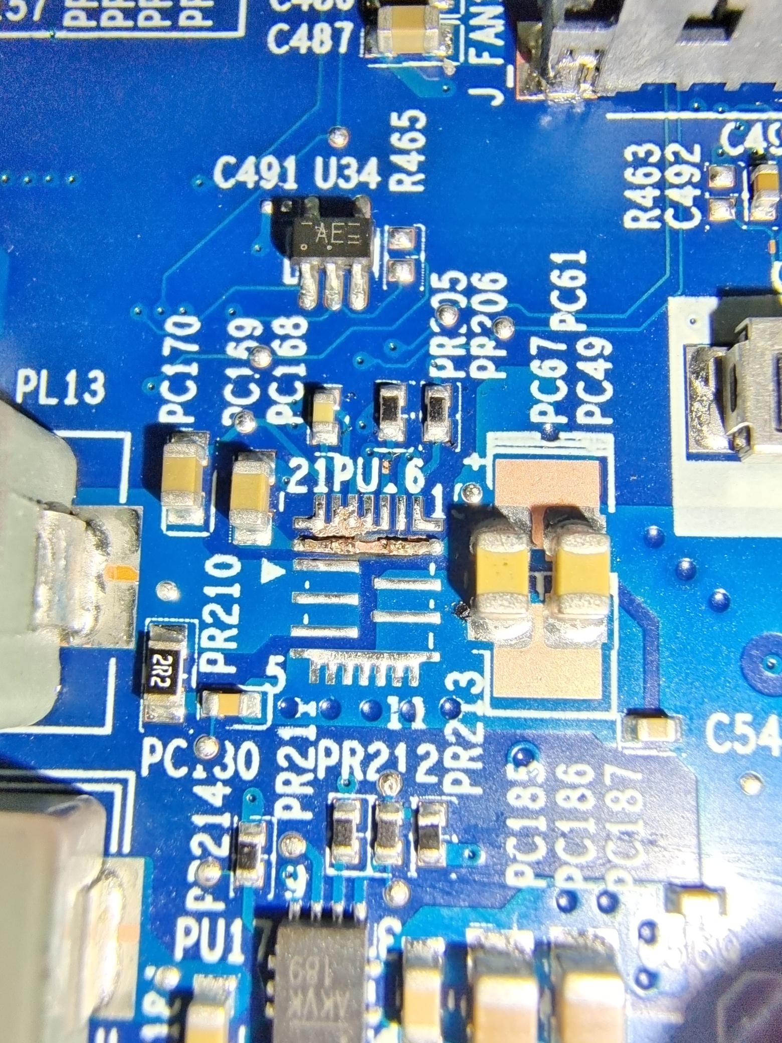

    联想小新Air-14IIL2020遇到好几台都是CPU供电芯片烧毁的,AMD跟Intel平台的都有,主板测量有短路,都是CPU的供电芯片造成的,如图PUZ4,换过相同芯片,有的可以触发但是不显示,有的干脆不动,不知道是不是CPU烧了还是还有其他电路故障。遇到板层烧毁的基本都放弃了。有没有大佬遇到过这个型号的故障,求教。
作者: wybzxj    时间: 2022-7-13 14:27
这种也遇到过,烧成这样,CPU都会烧坏的。
作者: hMw0989    时间: 2022-7-13 14:54
这种烧CPU供电的,百分之七八十都会烧CPU。
作者: 晴天G    时间: 2022-7-13 15:30
遇到2台华为,一台8694直接烧成2截,U带走,另外一台8694短路,U带走。而且都是同一个位置的
作者: 竟Sr谁伴我闯荡    时间: 2022-7-13 15:31
类似上管击穿,CPU挂逼,大胆一点不用怀疑自己
作者: 2560555381    时间: 2022-7-13 15:38
这种换主板来的更快 CPU太贵

作者: 八四日公隹    时间: 2022-7-13 16:27
华为也这个德行呀....

前段时间也碰到一台小新一样的故障,一样的位置,CPU也挂B了,去某宝商家置换主板商家都不愿意,因为他也知道CPU挂了

现在 笔记本CPU 上管烧  还有显卡 上管坏了 基本核心基本挂了   。现在 电脑做成一次性的了
作者: 温州本本维修    时间: 2022-7-14 09:04
这种复合管子 坏了  CPU都没有了

这芯片坏了 U肯定死了

一百台这种芯片烧坏的 估计能有个一两台不用换U   反正我遇到的全是CPU挂的
作者: 谢123451989    时间: 2022-7-14 11:10
8694碰到不下10台 CPU全部都坏 就这几天都碰到3台  买了几个管子试过 现在我看到8694击穿的 试都懒得试

作者: czcz    时间: 2022-7-14 15:41
多半是19v串进去了烧cpu
作者: 繁华落尽0    时间: 2022-7-14 20:34
小新这个玩意。不好修。但是这管子坏了。一般都要烧cpu

内部集成上下管,一热击穿,cpu基本上就挂了,偷工减料,设计的也不行。

其实和电脑品牌没有关系 是芯片厂家设计问题
芯片厂家的方案没有经过长时间验证(话说回来也没办法 设计这个芯片不可能测试一年)
但感觉芯片厂家这个方向有问题  全是ALL-IN-ONE设计 上下MOS、管理芯片全集成在一个硅片上 制程又高 芯片小 发热量大容易出问题 CPU也是 集成了CPU集显北桥和南桥 虽然制程提升 但芯片发热量还在那里  只要有个供电出问题 一个模块挂了 CPU也就挂了
以前很少有CPU烧的 那时候CPU供电量还大呢

这不是供电芯片,这是复合MOS管。
作者: laowu8788    时间: 2023-11-28 08:36
“有的可以触发但是不显示,有的干脆不动,不知道是不是CPU烧了还是还有其他电路故障”
打值啊,二极值不正常那就U噶了。正常的话抓波看是否读取BIOS的动作。无的话U/EC基本也噶了。
