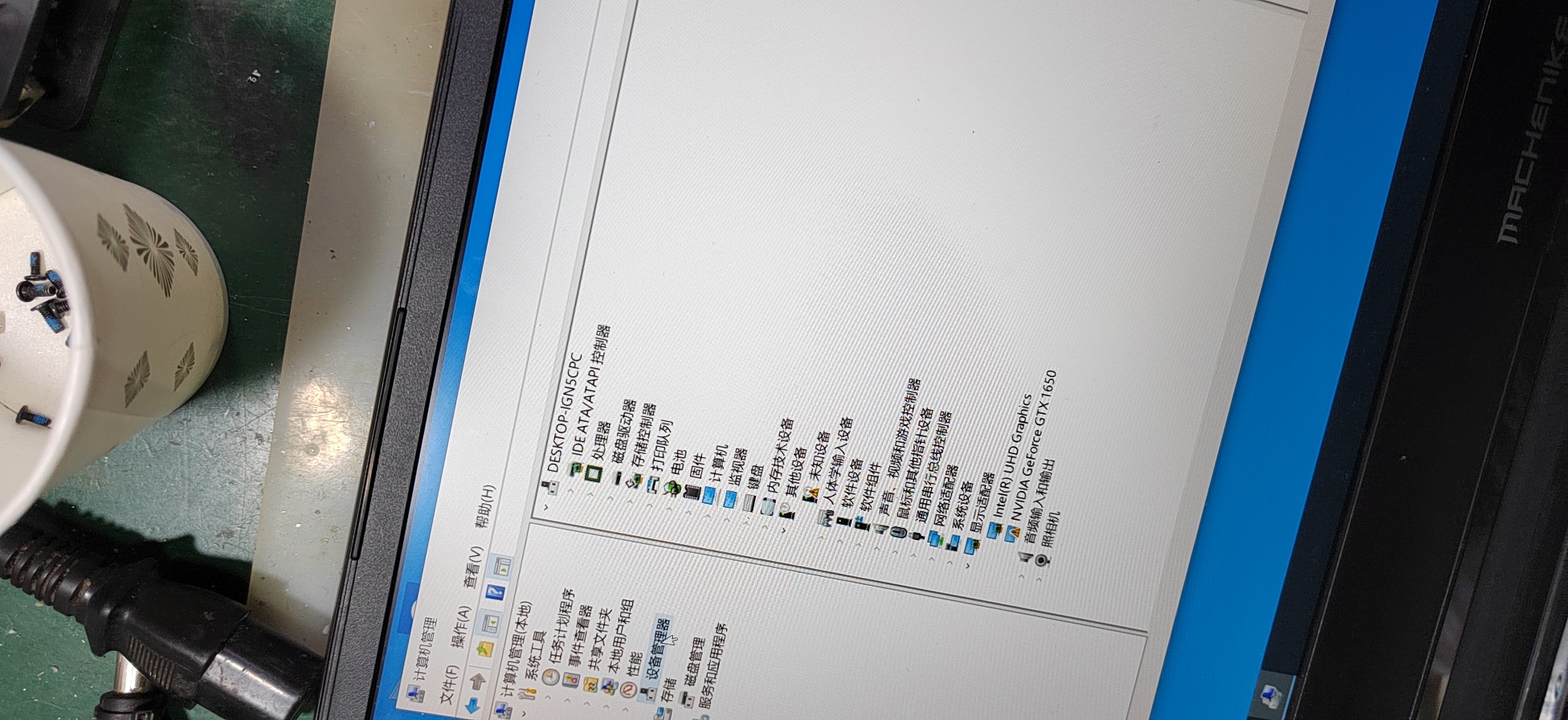

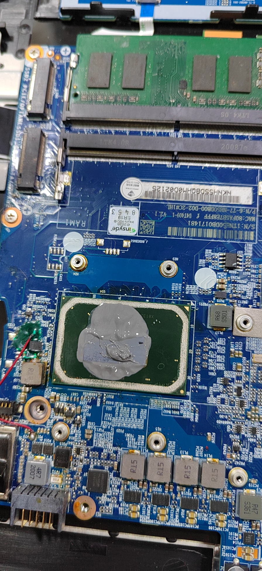

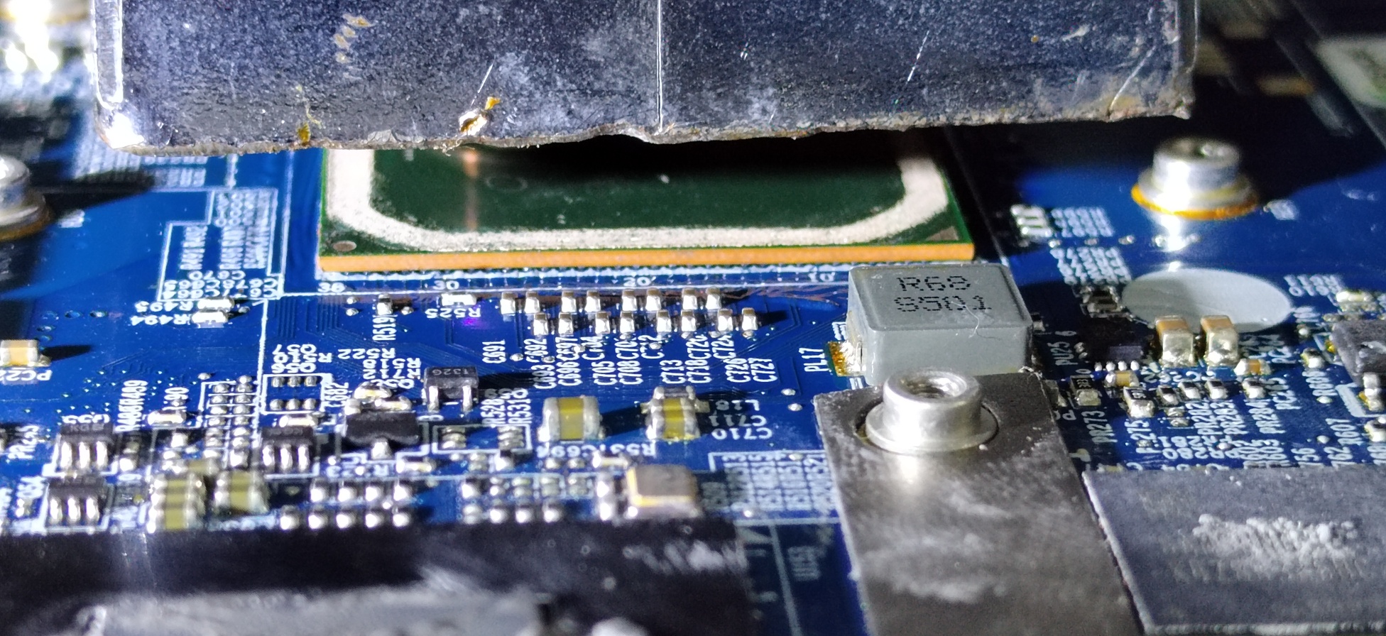

蓝天模组通病  烧集显供电  PCB烧穿  去掉芯片 挖空碳化部分    用纯铜网线 压扁成铜箔 裁剪成  焊盘原本的形状尺寸  使用BGA底部胶 填充 恒温加热半个小时固化 能够很好的为芯片散热 保证后续的稳定性  焊上芯片 然后为信号脚 接线 绿油固化   上电跑码正常但是集显供电出来不关闭 确定集显已经损坏  购买CPU  购得拆机变形CPU一颗   上机变形严重一脚翘起 足有3mm高 跟卖家协商同意拆除金属框不影响质保   然后拆掉金属框 上BGA 加热 进行校正  前后压了6遍 解决 双长边弓形  两短边扭转变形  直到平整  上机顺利点亮  测试发现  独显叹号  测量发现显存供电短路  下一步准备更换  显卡显存

作者: 930398298    时间: 2022-7-13 17:04
★.断点oミ 发表于 2022-7-13 15:45
怕CPU再次烧坏
补好焊盘就不怕

作者: 930398298    时间: 2022-7-14 14:47
yangzhonglin123 发表于 2022-7-14 14:45
你这硅胶换好的啊这种不行
绿色的是阻焊油墨  固定焊盘的胶是透明的

暂时压平的cpu,过几天又会翘起来
作者: 930398298    时间: 2022-7-28 10:32
hapy08 发表于 2022-7-28 10:10
暂时压平的cpu,过几天又会翘起来
想多了  焊在主板上的 不会
