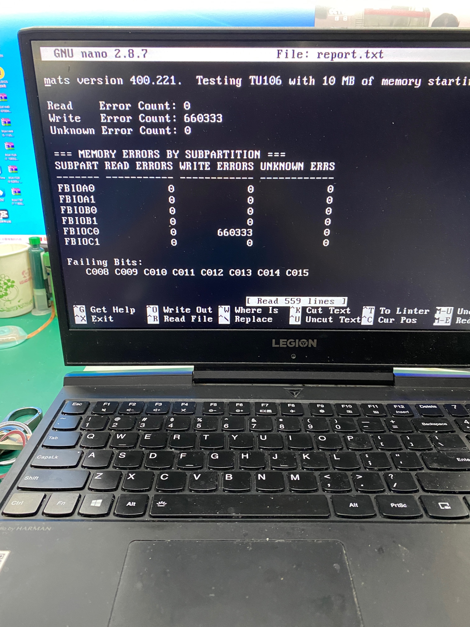

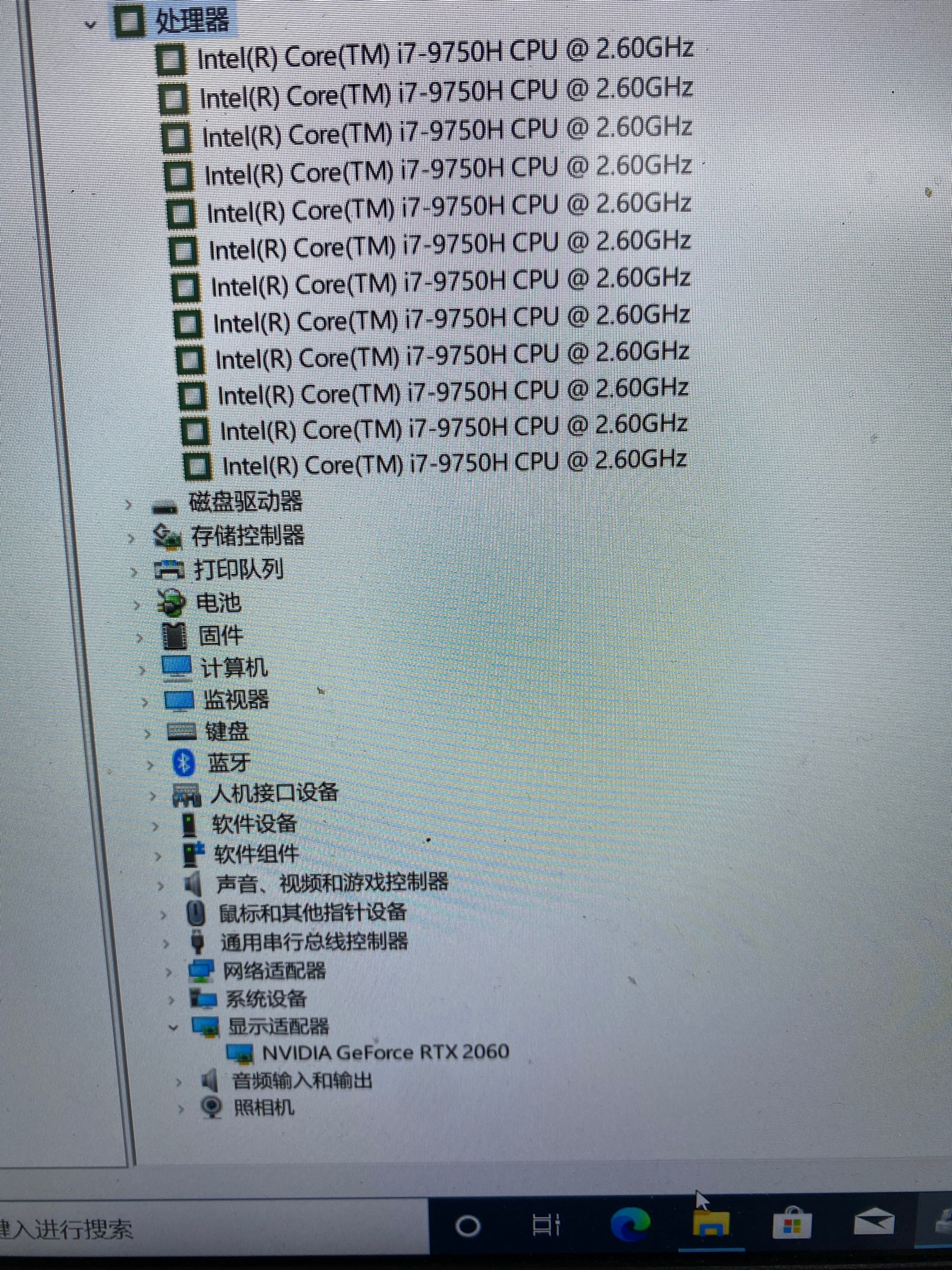

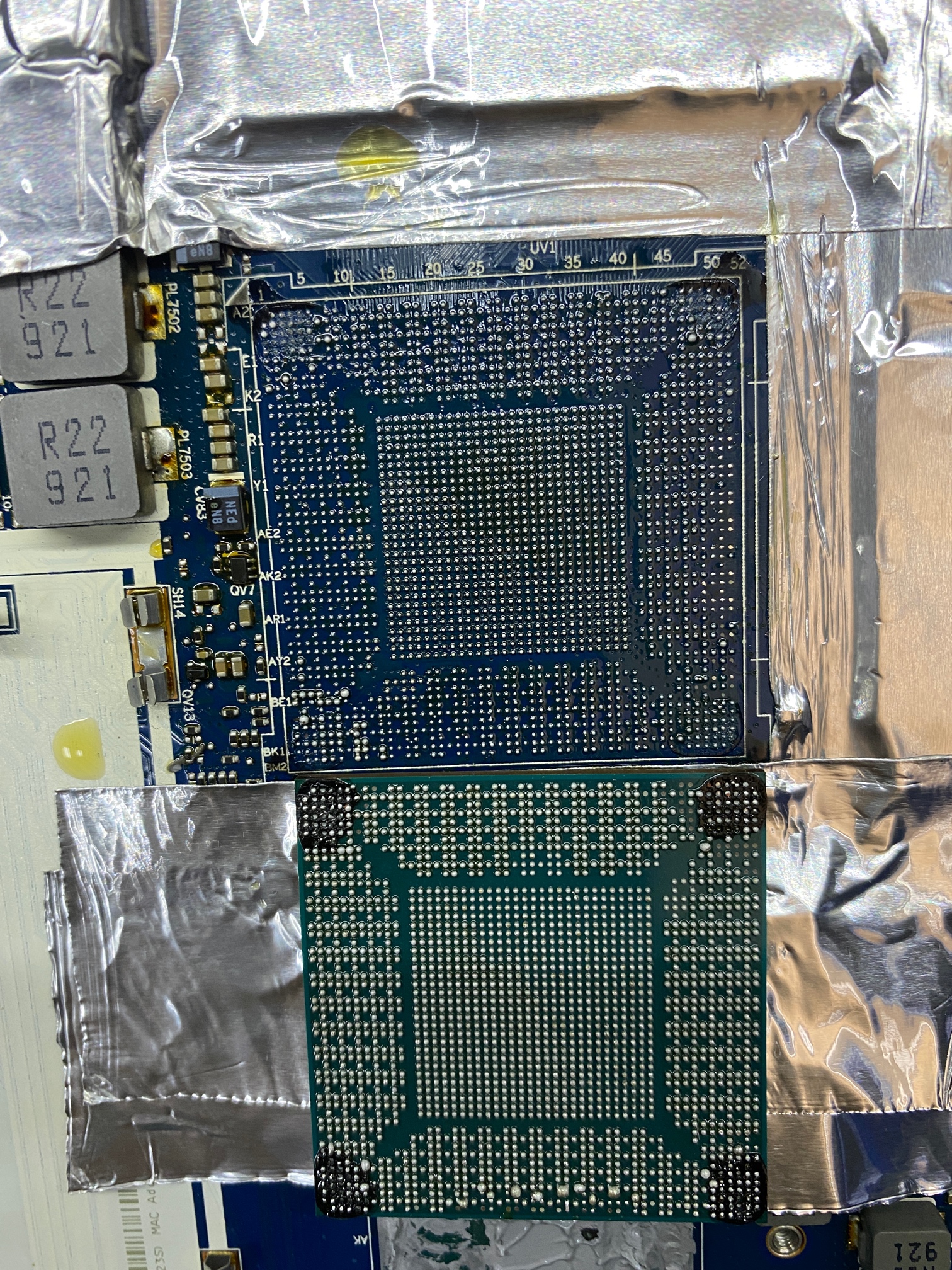

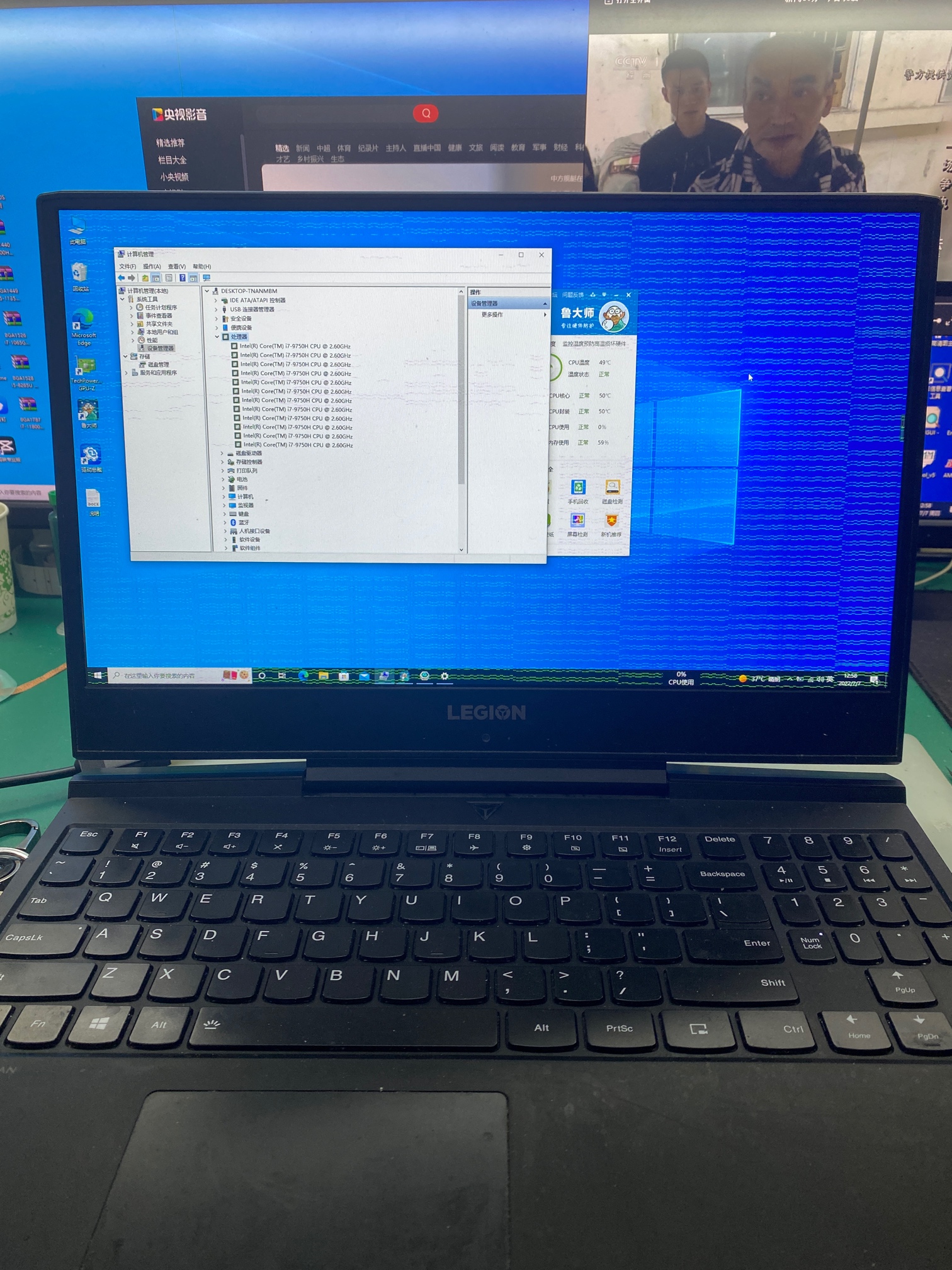

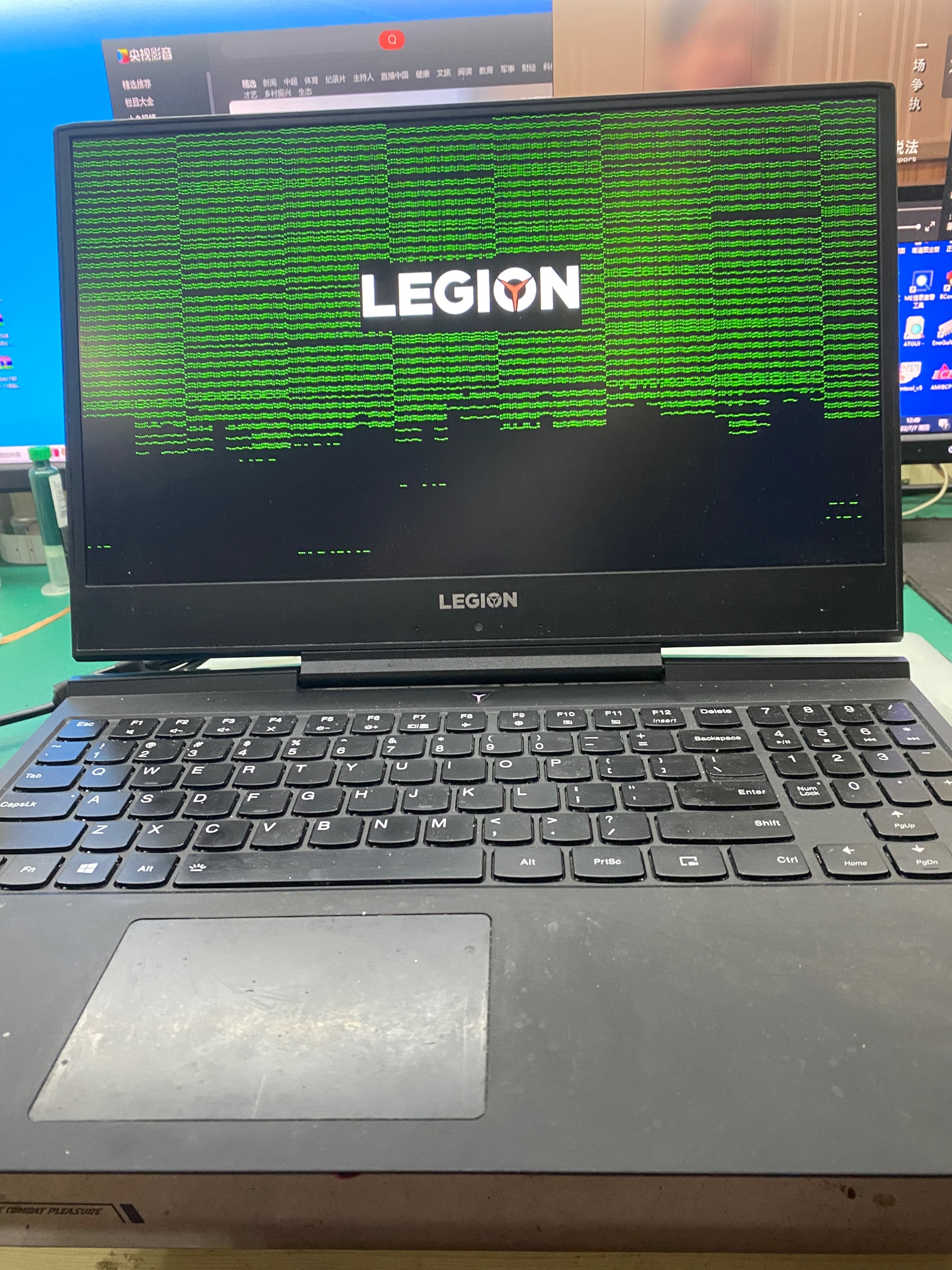

贵州同行发来19款Y7000P花屏2060显卡感叹号报错43看图

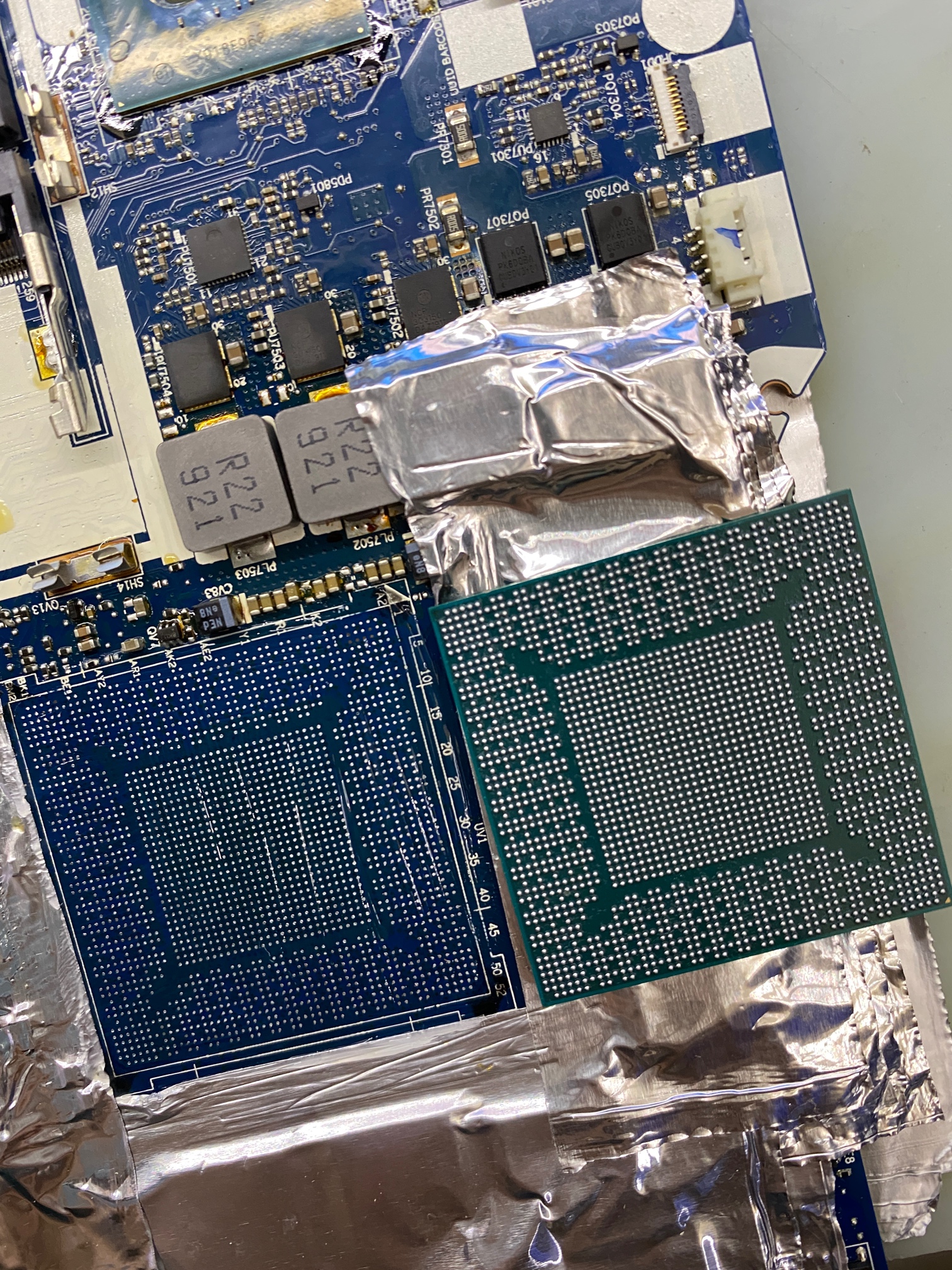

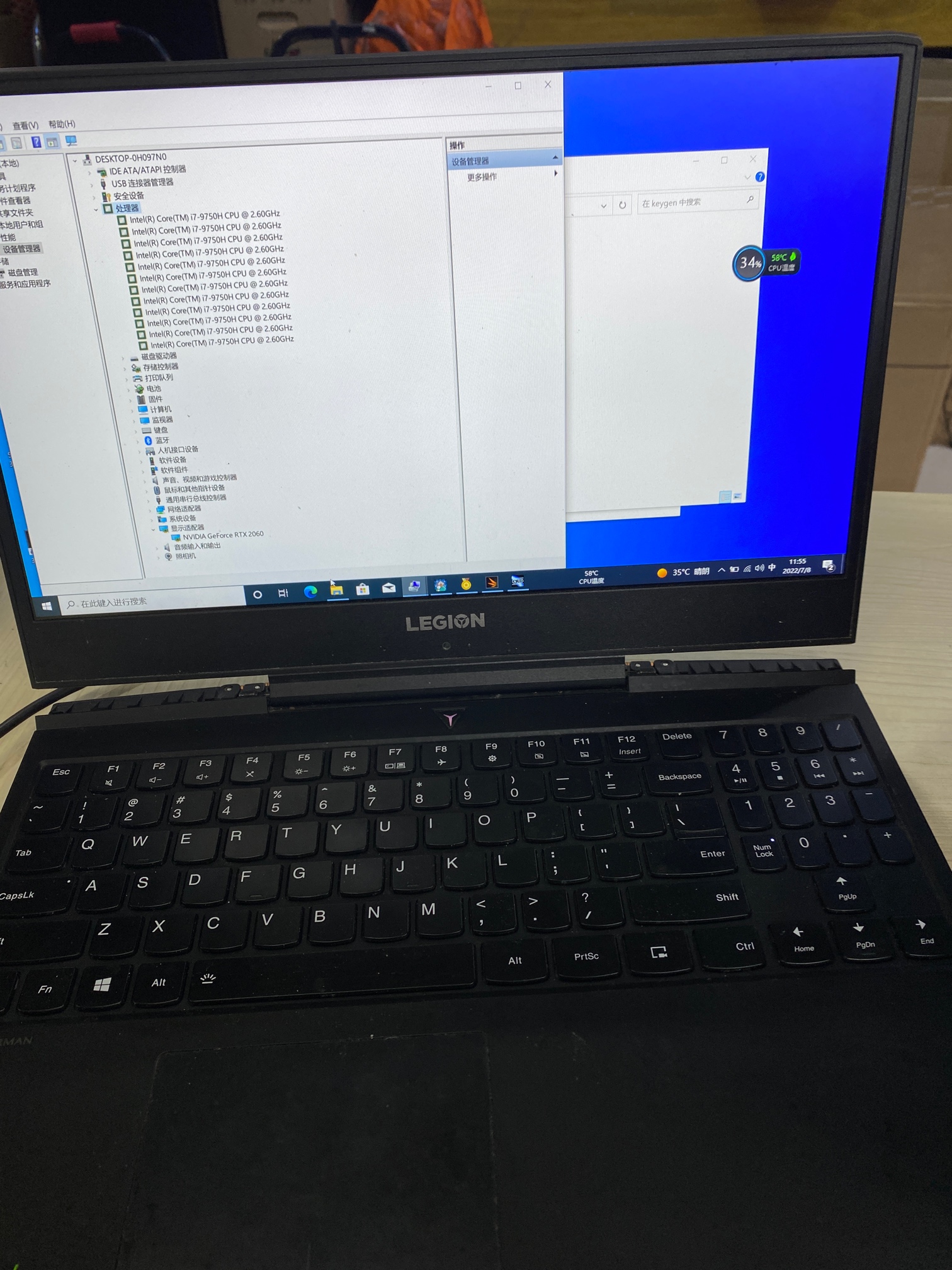

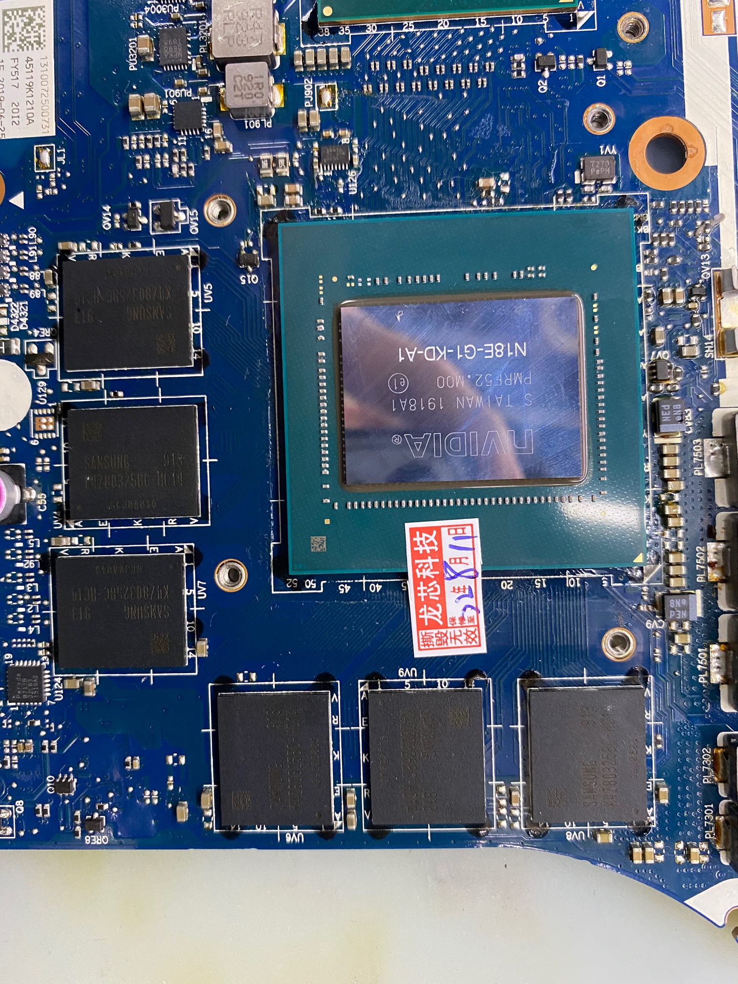

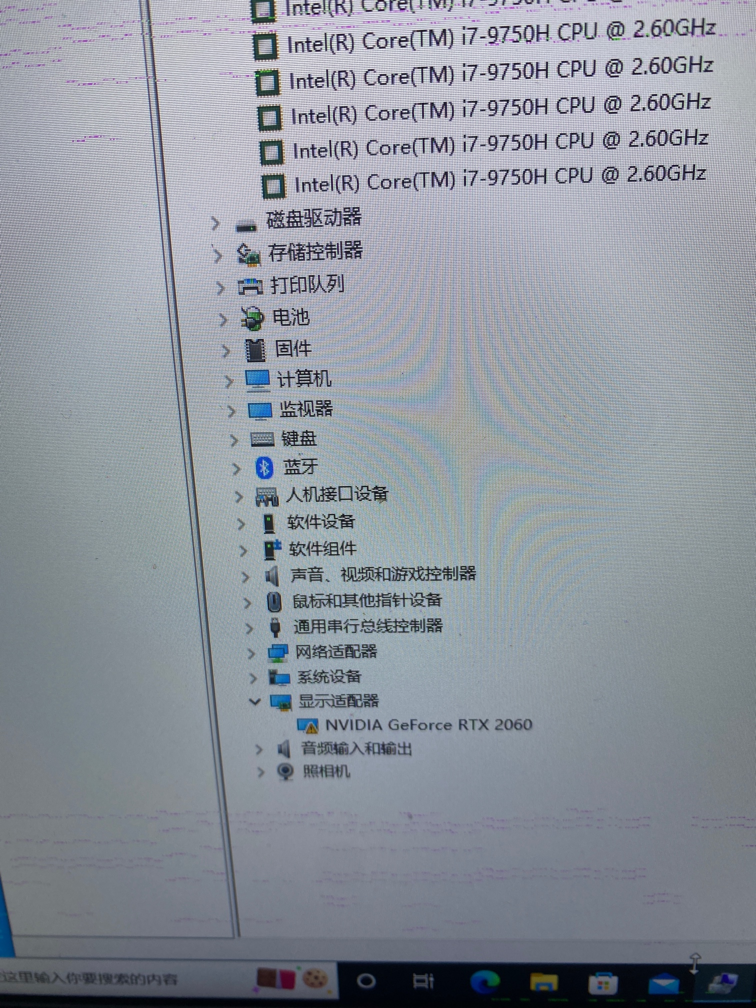

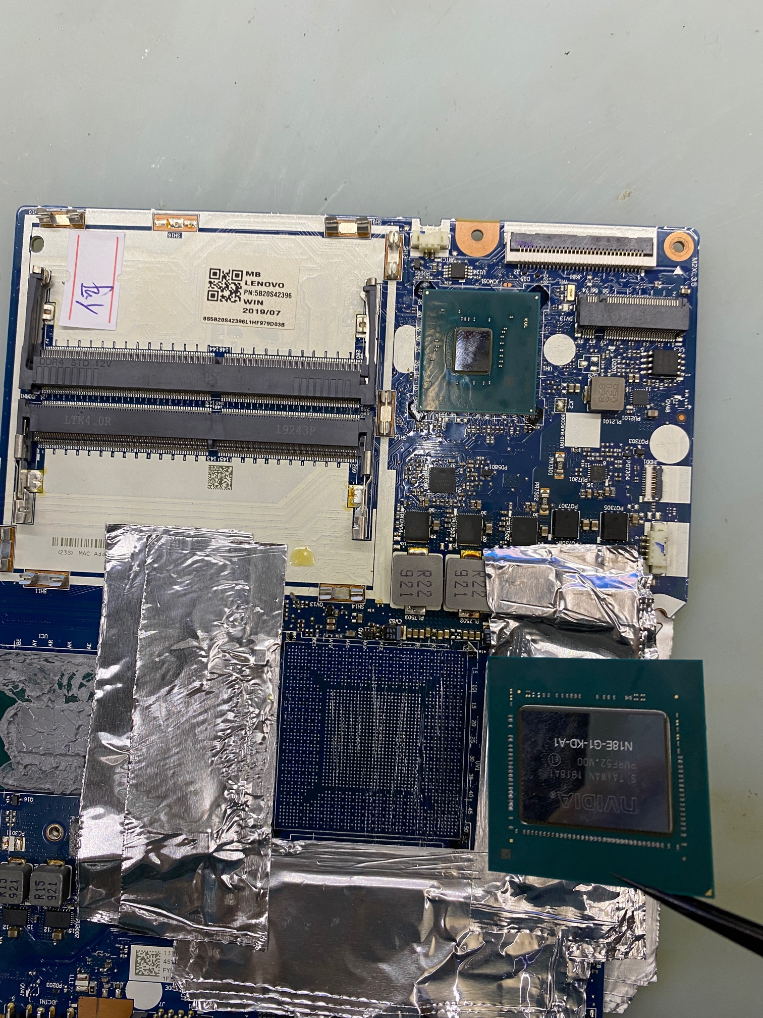

直接跑程序测试结果还是C0通道报错,看到这里是不是有人很兴奋换掉C0显存就秒杀了,看过我帖子的朋友知道我的风格,对于这种只报错一颗显存的是先简单换显存看看不行再搞核心,还是先复杂后简单呢,在我这里是干货直接干搞核心,就是以前换显存不好失败太多的总结,所以这次还是不动显存直接干核心。

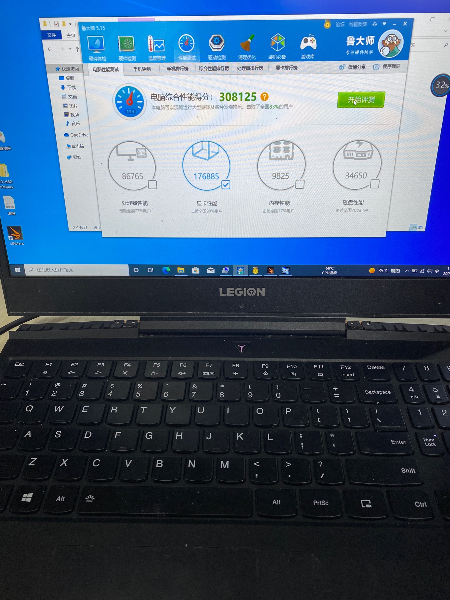

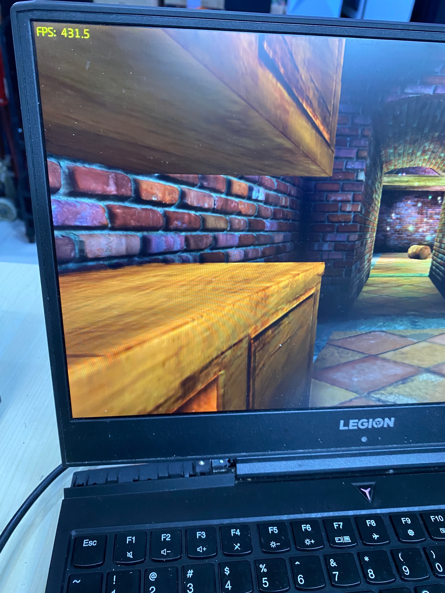

是不是秒杀了,所以说什么事和熟手走没错,大卷可以看显存有没有碰一下,可以放大仔细看,同行以后遇到这些联想拯救者不触发掉电不出CPU供电不显示灰屏蓝屏死机花屏感叹号的可以找我,百分百修好没有风险,联想拯救者维修专业户

厉害,本来是有黑胶的?
作者: 神笔    时间: 2022-7-13 11:44
gingerluo 发表于 2022-7-13 11:19
厉害,本来是有黑胶的?
肯定有啊,我们专搞黑椒没有风险

这样的维修技巧在于你的BGA上下温度的调节 上下温度差会更好的去下芯片 剩下的就是拖锡时候烙铁要给力

这个工具很多人最开始理解就有问题,所谓的通道有报错,直接搞显存是经验或者感觉罢了,无论报错哪个通道代表的含义是这条路有问题,那么核心跟显存还有线路是一条路的整体,那么核心有问题他同样会这样 ,显存也是,所以不要看到通道报错就直接干显存!只是干显存的话方便些!很多人再纠结显存!
