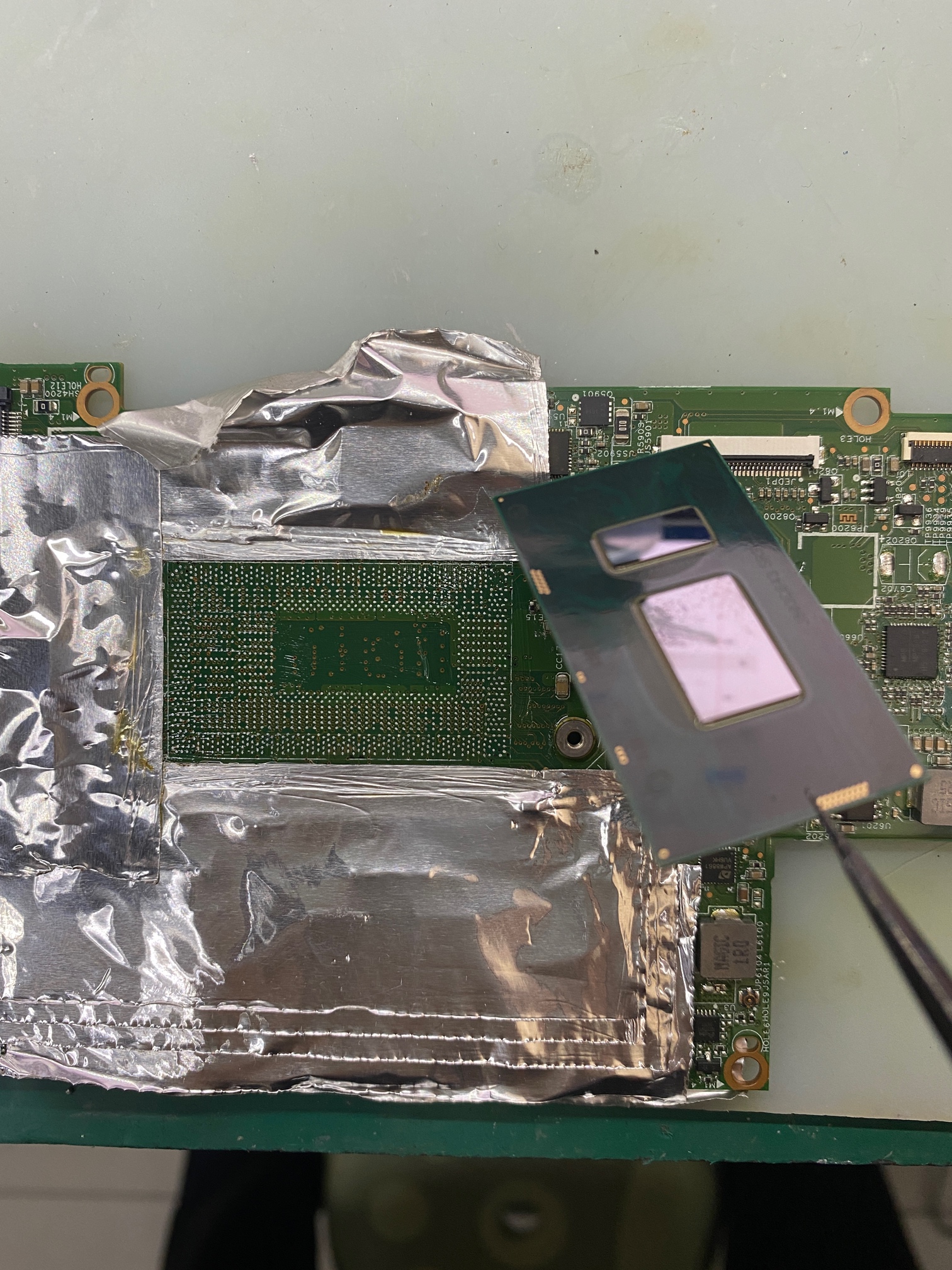

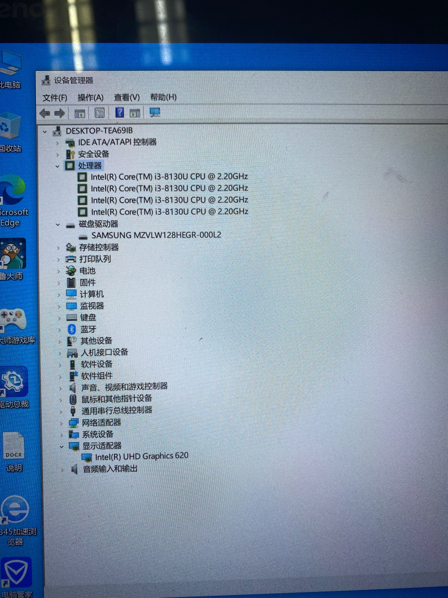

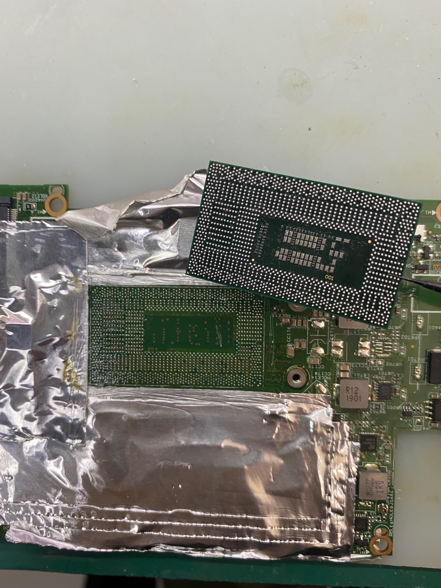

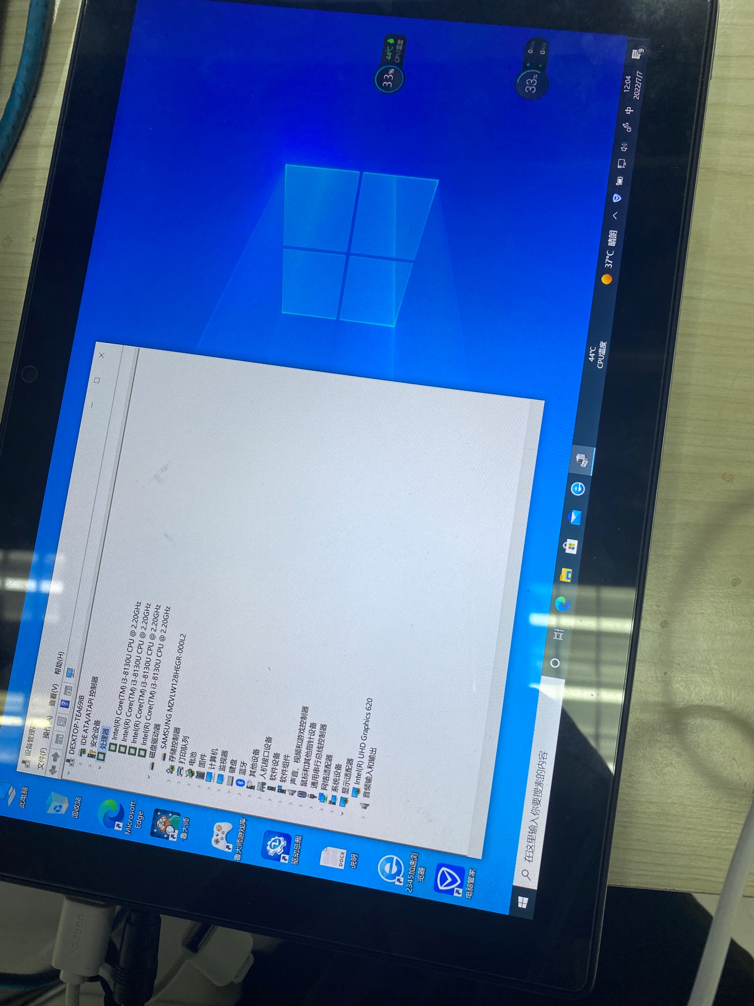

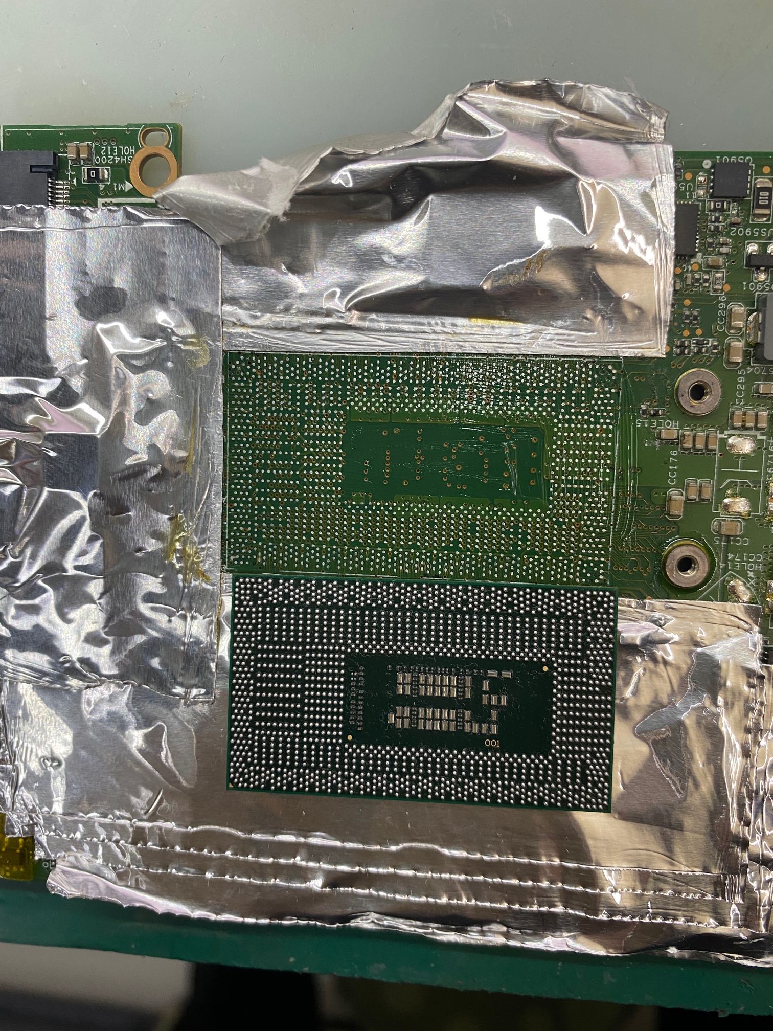

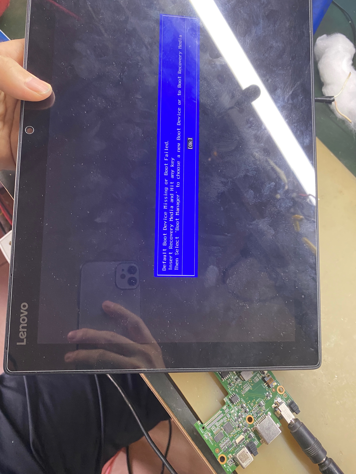

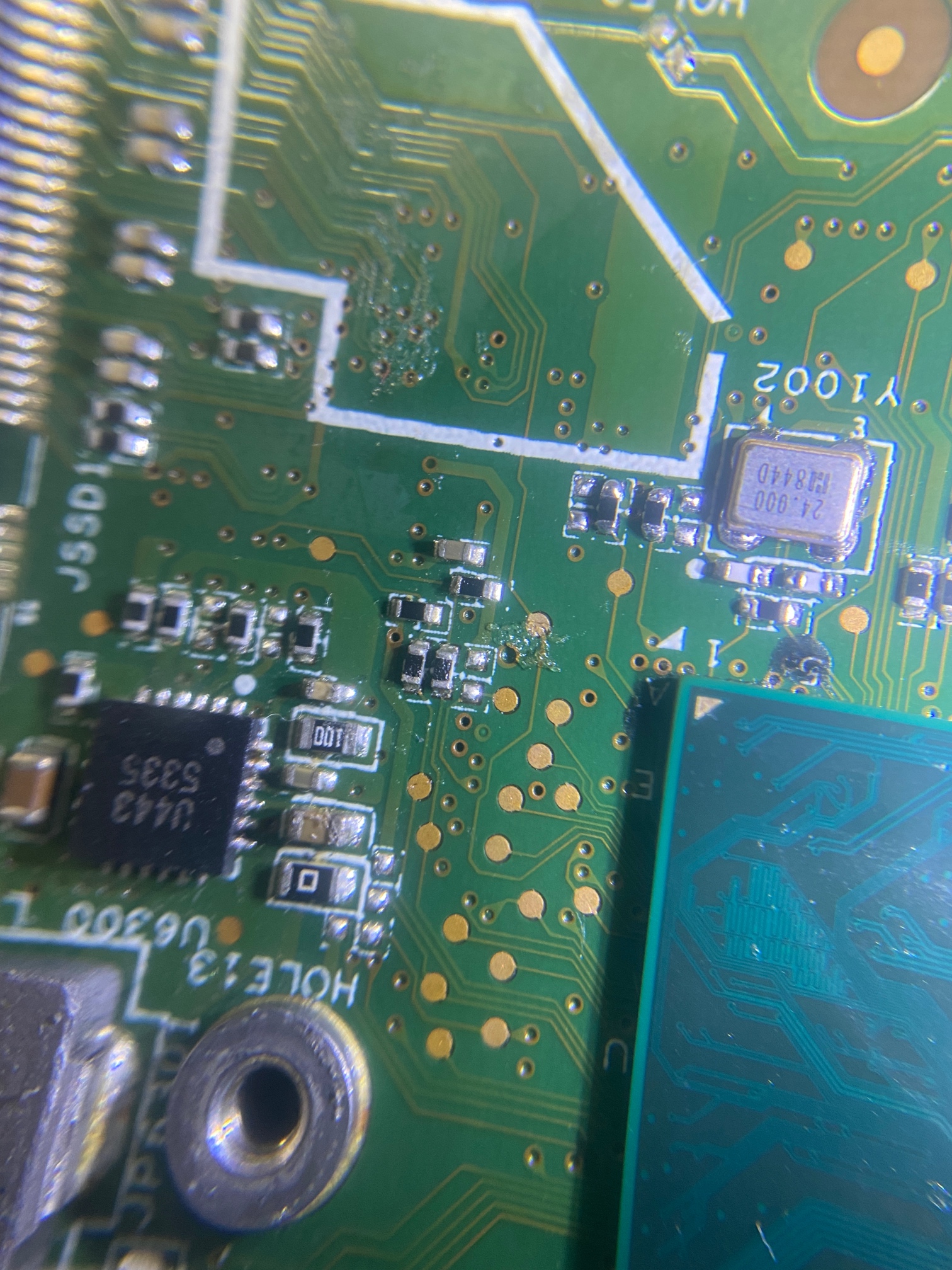

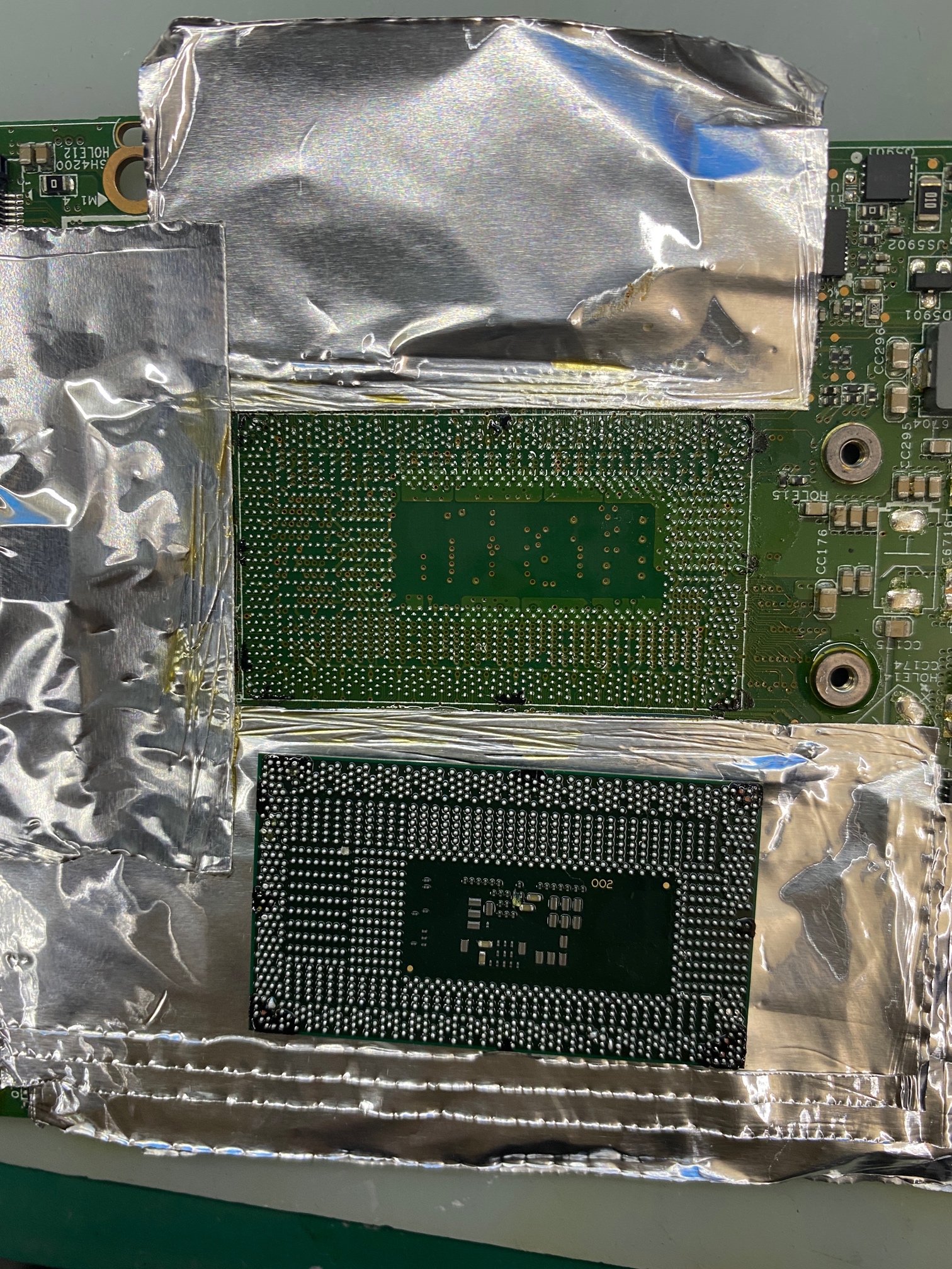

今天遇到一客户喜欢折腾,原机CPU是7代的想换成8代的i3的i5觉得散热跟不上,我说78代低压相差不大,何况还是换的低端i3的,但是客户就是不愿意非要换一个,和客户说明理论上7代可以上8代,bios正常情况下电路也正常情况下,因为这款我没有改过,能不能直接支持还说不清楚,要是不正常东西也买了又不好退时间又花了,客户直接说CPU成本算我的要是改好了给500手工费,要是不行CPU成本他给再给200手工费,既然客户这么大方了那我就试试,测试现在机器所有功能正常,取下打黑胶CPU,装上自己测试架测试OK的i3-8130U CPU上去开机0.15左右电流没有CPU供电,去下载一个8代CPU的bios刷上去还是一样,自己又添加微码也是那就说明不是bios原因,是硬件设定,由于自己天天搞CPU什么魔改跨代升级等等经常修,对一些CPU升级改动硬件还是有些了解,比如低压的678代CPU主板比如现在是67代的想上8代或者现在是8代的想降67代能不能支持,我只看主板就知道能不能直接改,当然前提要bios软件都支持情况下。以后有同行想升降CPU型号可以咨询我。说入正题,这个机器bios是78代通用的所以不用搞bios了,直接改电路就可以上8代CPU了,具体改动我就不说明了,都在图片里面了,看的懂的自然懂不懂的不要喷了,起码你在这个机器上知道了两个问题,一是这款机器是可以互改的不管以前是78代都可以升级或者降级的,我没有发帖之前很多人不知道这款能不能改吧,第二改CPU是改电路bios是通用的所以以后不用去改bios了,所以说没有看懂不知道方法的还是有所收获的

是撬了一两个电阻吗?
作者: 联想笔记本维修    时间: 2022-7-13 20:34
7和8的晶振位置都不一样
作者: 神笔    时间: 2022-7-13 22:07
easy113 发表于 2022-07-13 18:23
是撬了一两个电阻吗?
仔细观察就能发现

作者: 金币辉煌    时间: 2022-7-15 15:34
晶振左边两个电阻向中间移了对不?

金币辉煌 发表于 2022-07-15 15:34
晶振左边两个电阻向中间移了对不?
厉害,咋发现的啊

作者: FZYWFIX    时间: 2022-12-14 14:13
对了一下 电阻的位置没变 装逼贴
晶振左边两个电阻向中间移了对不?
Y1002对吗?
作者: 维修徒徒    时间: 2024-1-6 12:15
这种带胶的手艺是怎么做到的 而且这个板子太薄了
