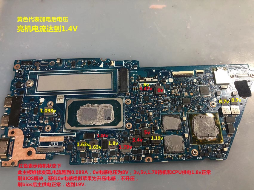

标题: 华硕UX435EG 电压阻值分布,有用的,帮加个分 [打印本页]
作者: 通天地电脑科技    时间: 2022-7-12 17:51
