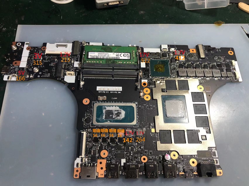

标题: 欧版y9000K 南桥原型号买不到 把电压阻值奉献了

作者: 通天地电脑科技    时间: 2022-7-15 15:12
gingerluo 发表于 2022-07-13 10:02
怎么确定是桥坏了?
南桥晶体炸裂了  这款桥买不到
作者: 通天地电脑科技    时间: 2022-7-15 15:14
yzplyj 发表于 2022-07-12 20:03
某宝都没有吗
QX04南桥  专门出口机器 买不到  折腾不起

作者: 韩宇    时间: 2022-7-16 00:01
直接用11代通用桥代换
作者: 晒太阳    时间: 2022-7-16 01:37
你这个是es版本的工程机吧,可以用正式版的啊

作者: 无边思绪    时间: 2022-7-16 09:55
这种QX代码的是ES桥片 。买正式版就行了。
作者: 通天地电脑科技    时间: 2022-7-16 13:16
不行的,已测试过
作者: 通天地电脑科技    时间: 2022-7-16 13:19
韩宇 发表于 2022-07-16 00:01
直接用11代通用桥代换
不行,已试过,搞这种机器就是浪费时间
作者: lisheng1025    时间: 2022-7-16 22:57
有正式版本啊
作者: lisheng1025    时间: 2022-7-16 22:59
通天地电脑科技 发表于 2022-07-16 13:19
不行,已试过,搞这种机器就是浪费时间
换了什么现象?不出cpu主供电?
作者: 通天地电脑科技    时间: 2022-7-17 16:13
lisheng1025 发表于 2022-07-16 22:59
换了什么现象?不出cpu主供电?
是的 如图所测的电压有
