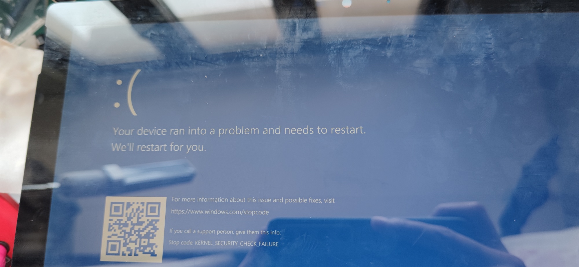

这两个蓝屏是硬盘出问题了吗?surface pro 5哪位大神修过这样的机器?分享一下经验。

这样情况做系统一般都能解决。如果你怀疑硬盘可以用mhdd去查下。

引导丢失或者损坏

PE都进不了,就蓝屏了没办法用mhdd

pe进不了那就和硬盘没什么关系了,主板问题比较大,是否是驱动不兼容等。

也有可能是内存。

可以用排除法来测试是那里出的问题,你怀疑硬盘就把硬盘拆了或者换个硬盘来开机

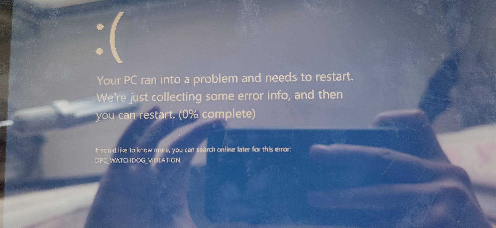

watchdog那个一般是硬盘驱动程序装了Intel自家带的驱动,然后和系统不兼容就容易这样

有解决的方法吗?
