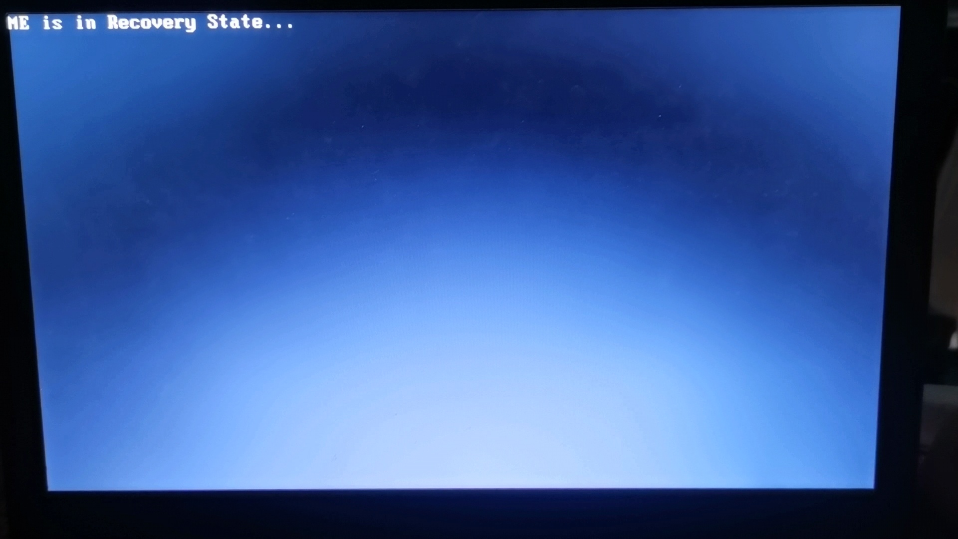

作者: LiuZP    时间: 2022-7-16 21:02
繁华落尽0 发表于 2022-07-15 09:52
刷bios很复杂么?
不复杂,但是现在刷完后开机过程多了个“ME Is In Recovery State”的提示,倒也能正常使用。貌似要修改ME才能解决,但我还不太会改ME。
作者: z115584132    时间: 2022-7-18 19:05
修改me有人会,花点钱有人会帮你
