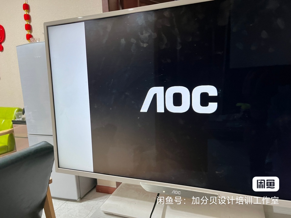

哪位大佬有维修这种情况的经验吗,麻烦指导下

用正常那边的排线测试看看
作者: zhangxunhai    时间: 2022-7-11 22:46
毫无疑问,屏坏了,修不了
作者: 海岸科技王峰    时间: 2022-7-14 17:28
这就是屏幕坏了     放弃吧
不用修了  不用修了
作者: 龙旭    时间: 2022-7-14 22:01
可以先使用通用驱动板测试下,这个竖线其实可以维修,一般是软排线上的ic损坏引起,有专门的压屏设备可以处理。不过,价格多少贵点。具体多少费用可以多问问你附近的大城市有专业修屏的同行。
作者: lizhen90    时间: 2022-7-14 23:59
海岸科技王峰 发表于 2022-07-14 17:28
不用修了  不用修了
没有维修价值了吗,感觉好亏
作者: xiaojiao147    时间: 2022-7-16 14:43
屏的问题    得换屏
作者: lizhen90    时间: 2022-7-16 18:04
好的,我知道了,本地廉价卖了完事
作者: 天奇电脑维修    时间: 2022-7-16 18:25
这个是屏坏了 没机器搞不了
作者: 艺术园林2015    时间: 2022-7-19 16:31
屏坏了  重新压排 不行报废
作者: lizhen90    时间: 2022-7-19 19:13
艺术园林2015 发表于 2022-07-19 16:31
屏坏了  重新压排 不行报废
嗯好的,谢谢啦,我准备用半屏了
作者: tzcgm    时间: 2022-7-25 09:54
排线,屏,
作者: lizhen90    时间: 2022-7-25 12:15
tzcgm 发表于 2022-07-25 09:54
排线,屏,
怎么拯救呢?
作者: 495208501    时间: 2022-7-25 19:28
COF坏了
