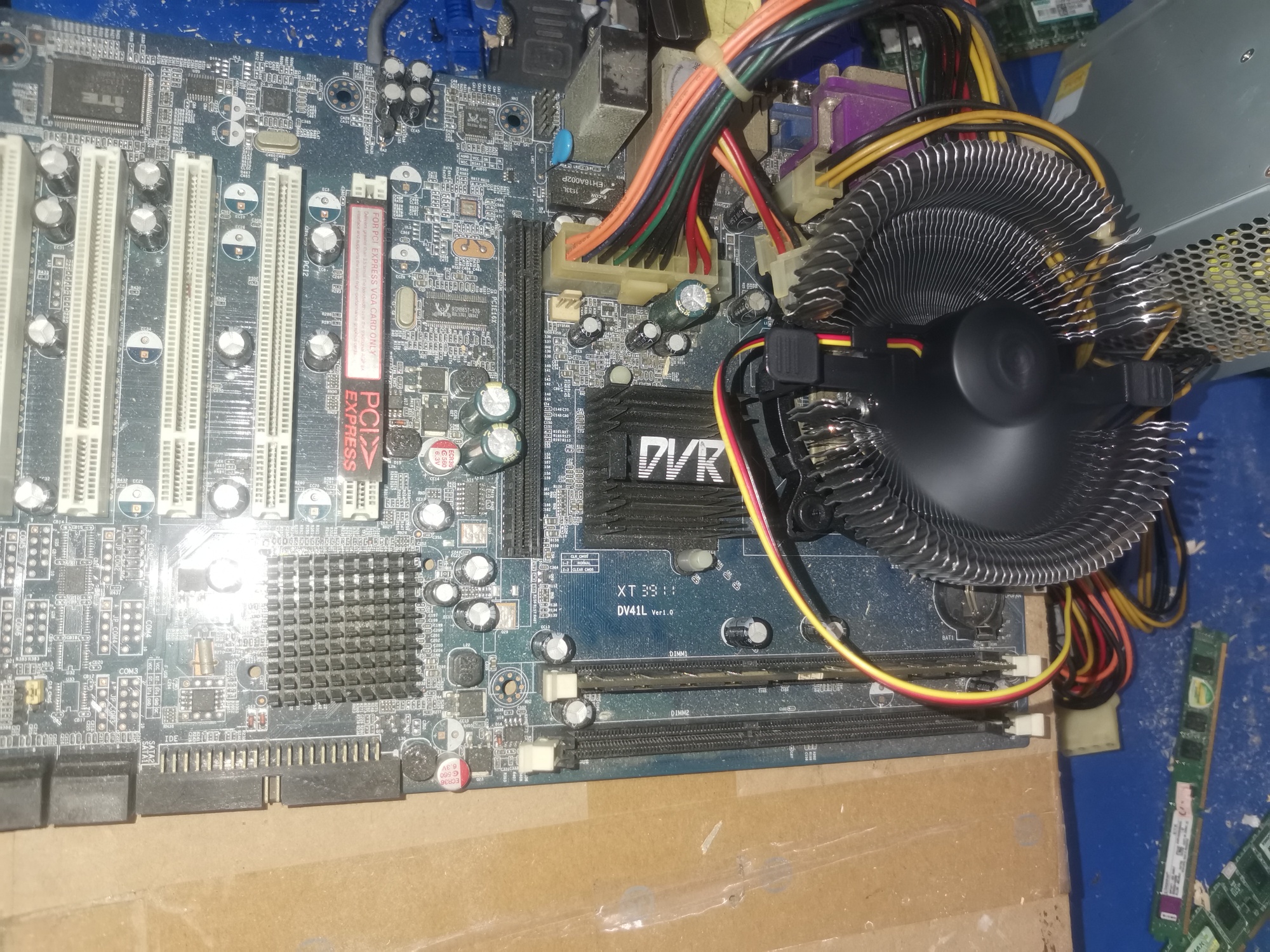

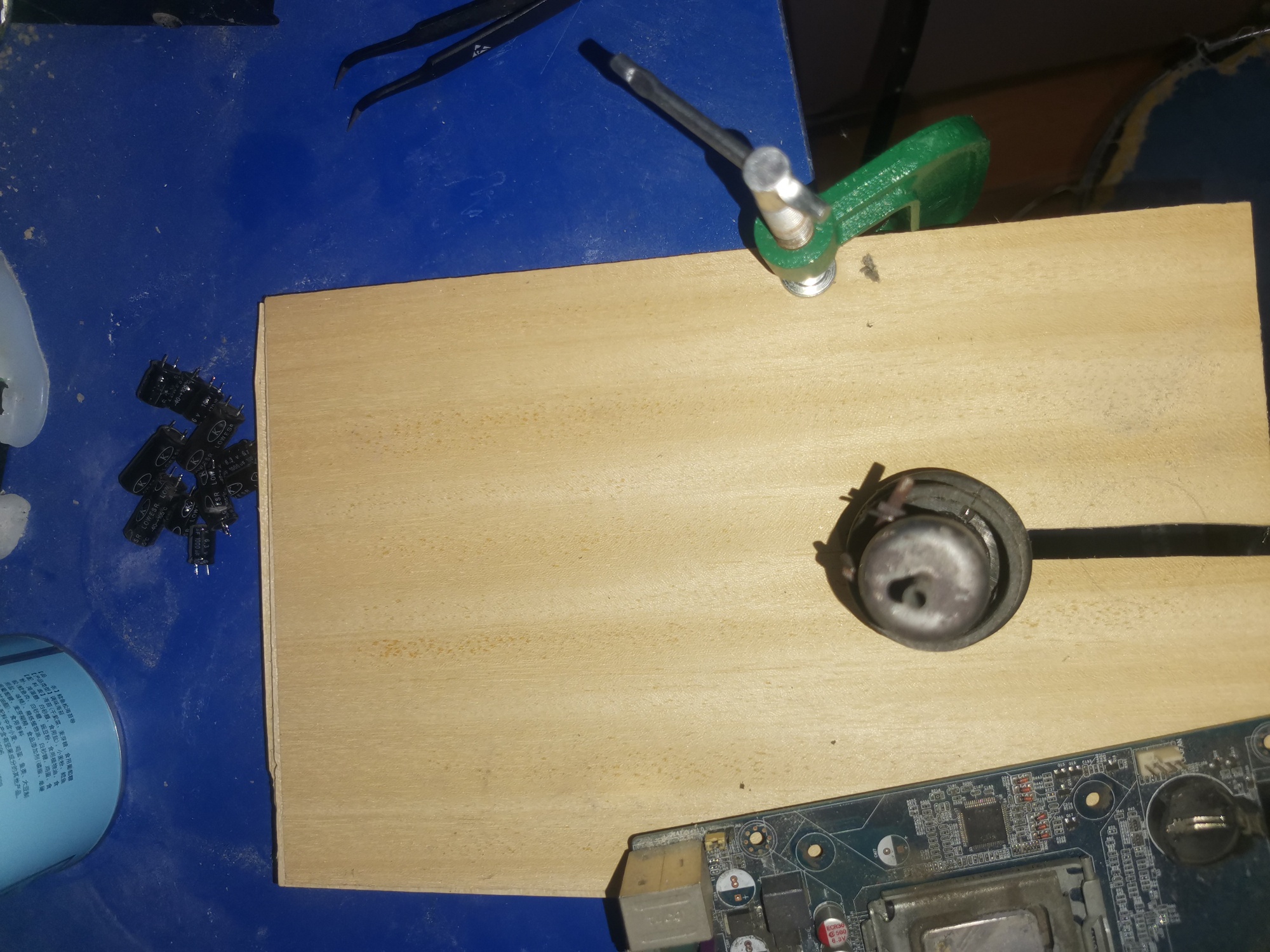

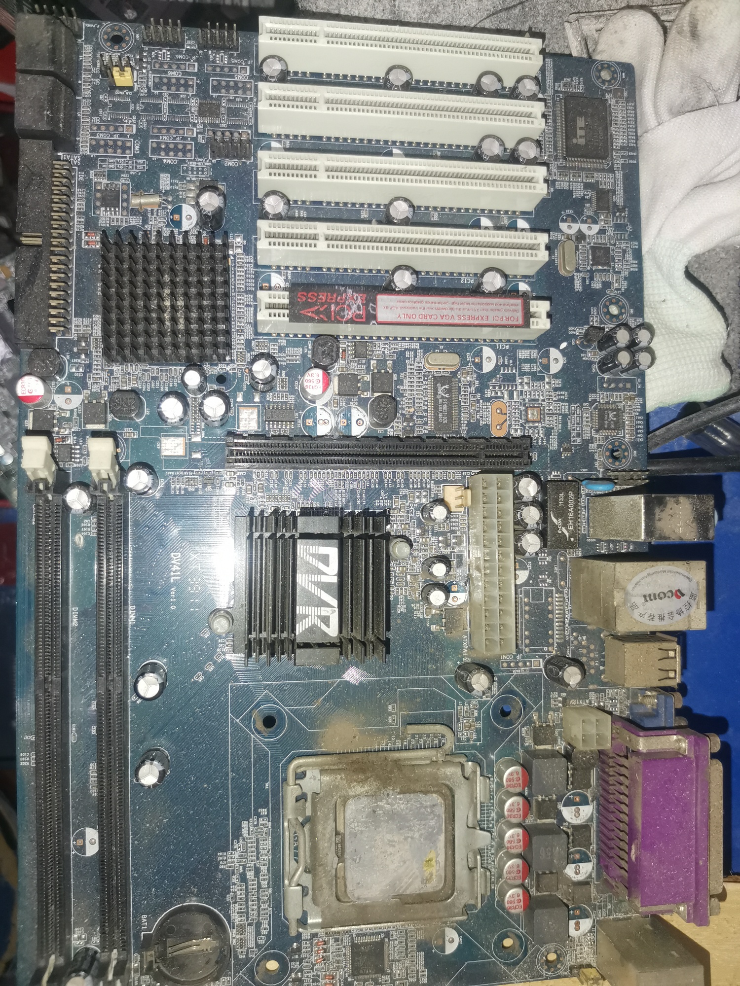

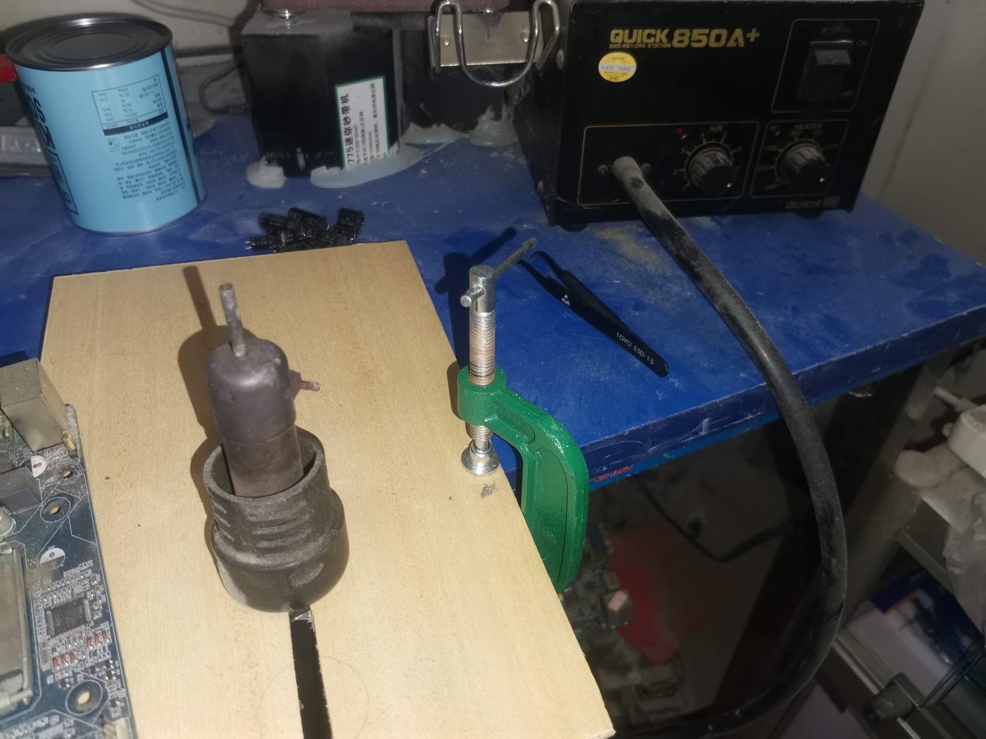

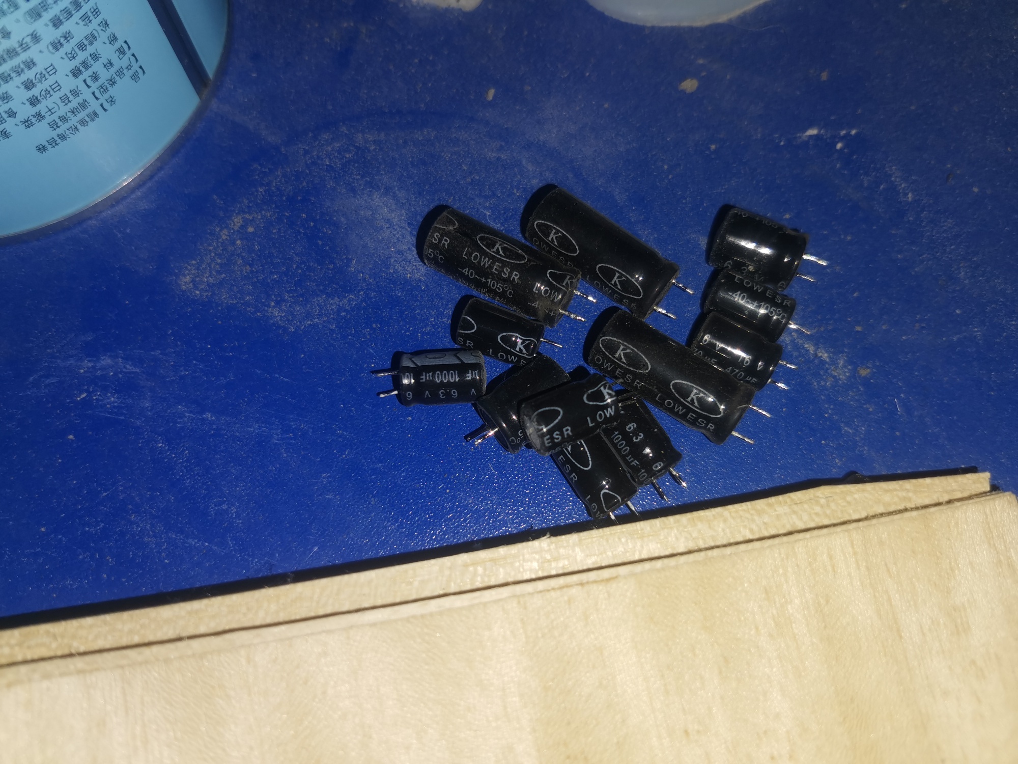

拆一个大约几秒,且轻松

发表于 2022-7-11 09:04:40 | 只看该作者 来自: 广东深圳 来自 广东深圳
喻庆国 发表于 2022-7-11 01:31
LV15是不是发现了新大陆?这种风枪拆件遇到板层铜多的地方,很容易板子鼓包造成板层断线!好烙铁才是最稳妥 ...
还好,几秒拆出就停了,一般不会

发表于 2022-7-11 13:45:30 来自迅维网APP | 只看该作者 来自: 中国 来自 中国
是不是用风枪拆下来?
点评
是的,很快,几秒拆一开,极省事  详情 回复 发表于 2022-7-11 14:12
