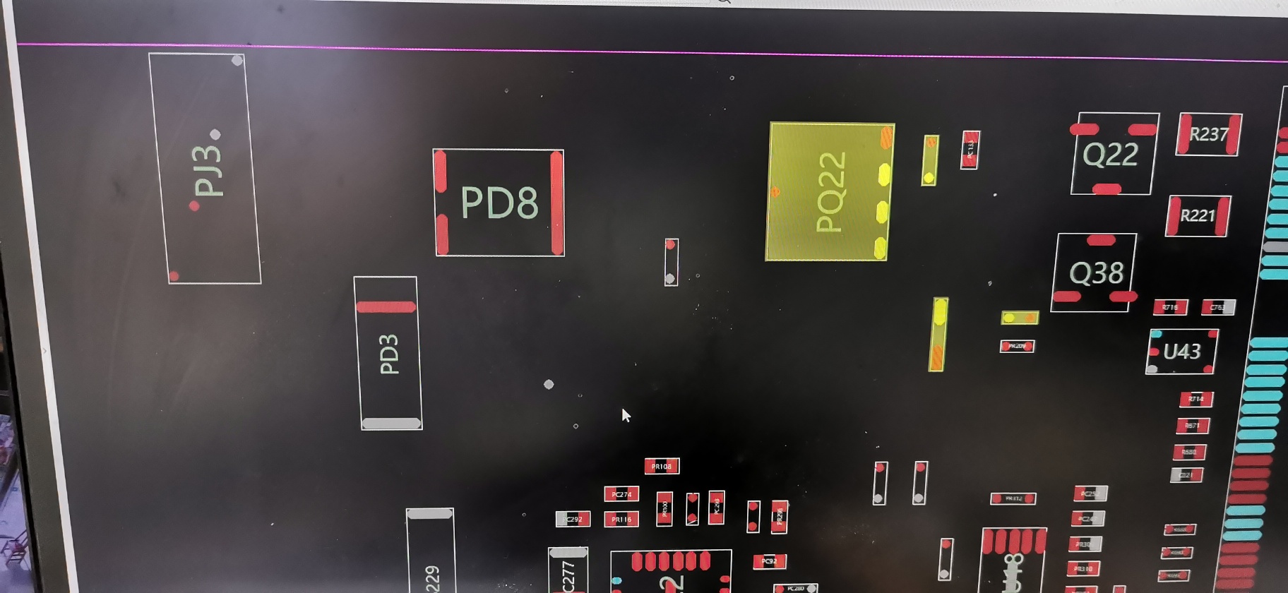

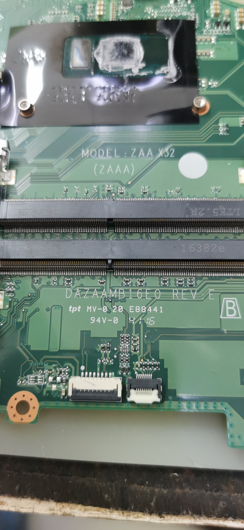

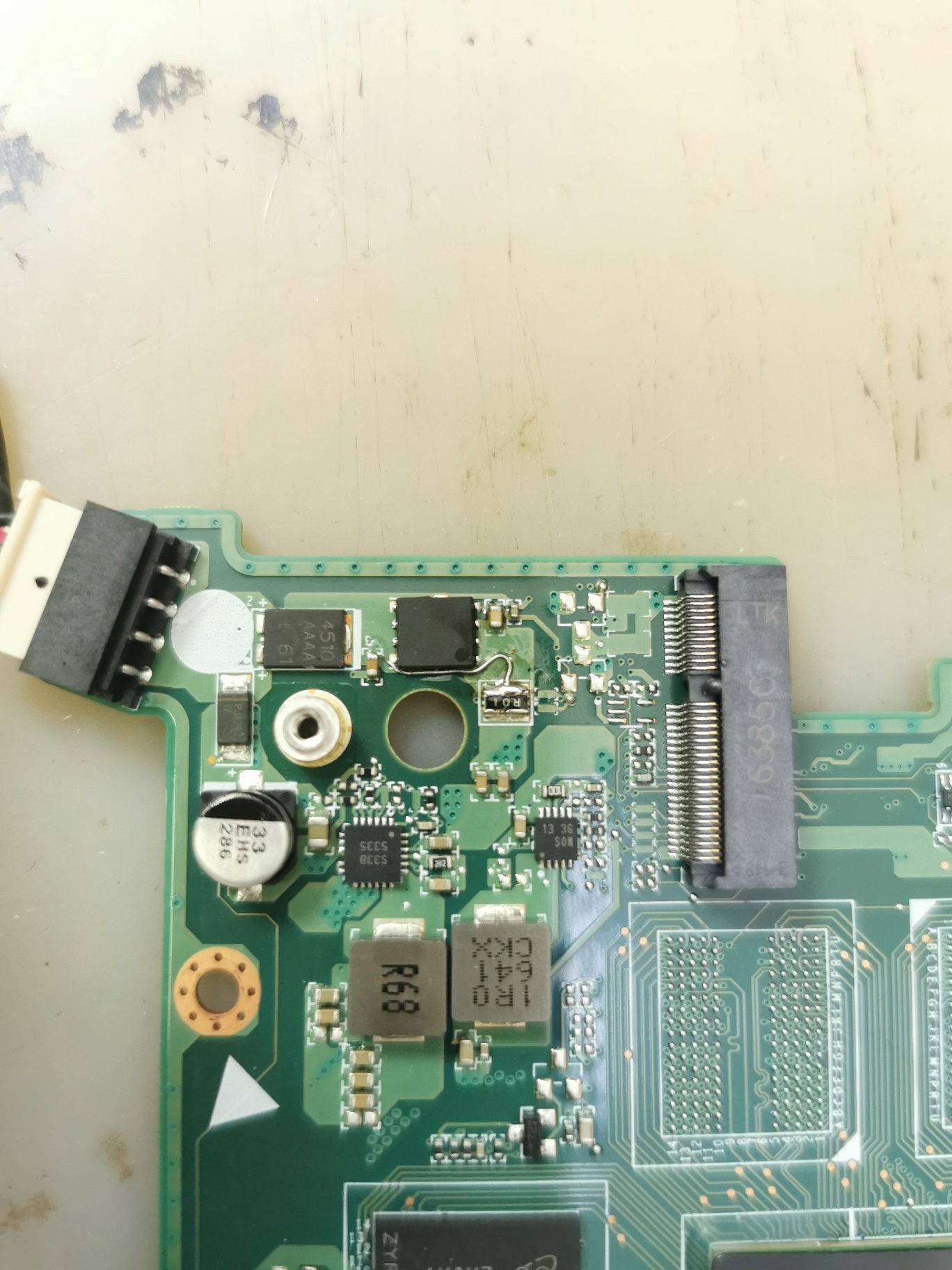

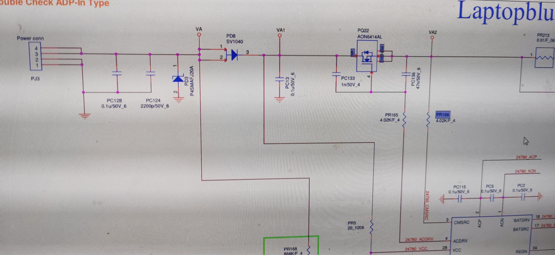

DAZAAMB16E0 接电不触发,原因是电池失效,接电源通电瞬间公共点电流过大引起保护,更换电池或者短接PQ22

电池的放电的管子坏了吧!

隔离问题吧,为什么要直连隔离管呢
作者: jgwx    时间: 2022-7-11 12:58
电池问题怎么会不过隔离呢

启动瞬间电流稍大引起隔离保护,有电池供电时工作正常,没有明显漏电,飞根线能解决的问题懒得深究
