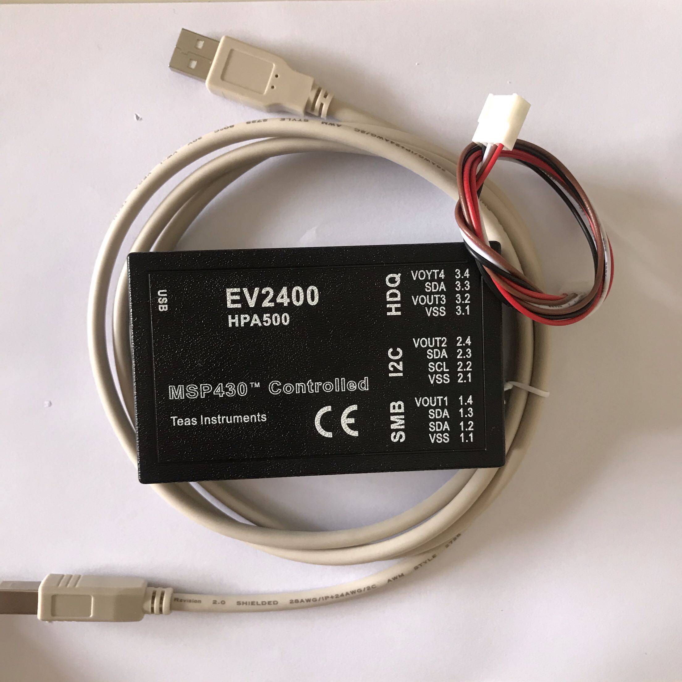

是电池内部电路保护了。需要用相关的编程器清除(复位)电池里面的bios(MCU)才行,
复制代码
