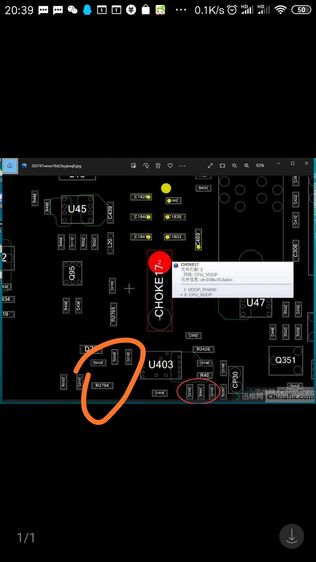

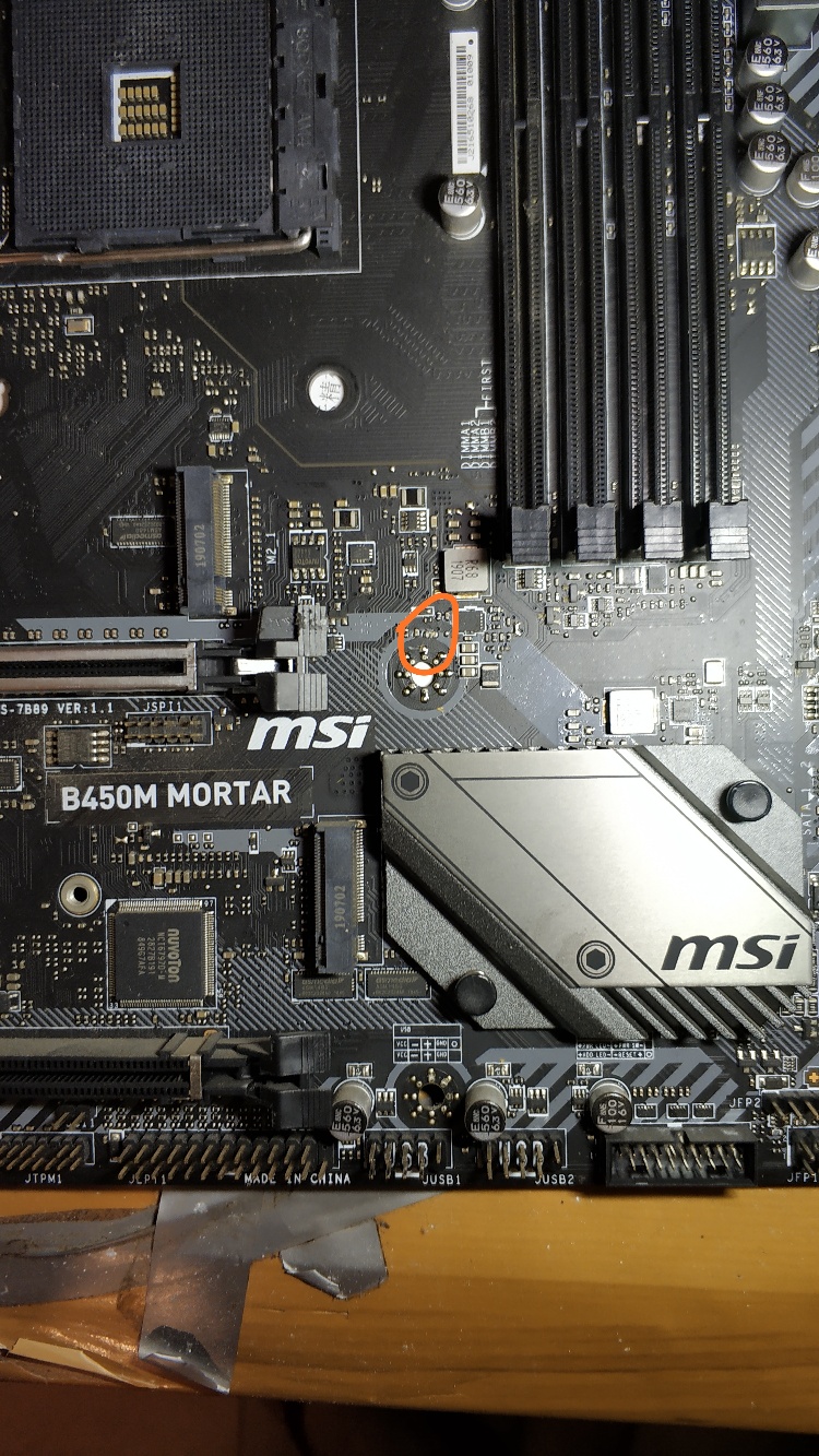

标题: 帮忙看下b450m mortar迫击炮的几个零件参数 [打印本页]
作者: a7mb64    时间: 2022-7-9 21:50
标题: 帮忙看下b450m mortar迫击炮的几个零件参数
手上有资料的大佬可以帮忙看下画红圈部分3个零件的参数吗,这个图也是论坛找的,可惜看不到参数,螺丝刀搞掉了,谢谢啦
补充内容 (2022-7-13 10:57):
版号:ms-7b89 ver1.1
作者: chenyang31    时间: 2022-7-10 09:54
MS-xxxx ver几点几?板号你都不给,谁帮得了你?
作者: a7mb64    时间: 2022-7-13 10:57
chenyang31 发表于 2022-7-10 09:54
MS-xxxx ver几点几?板号你都不给,谁帮得了你?
之前疏忽了谢谢大佬提醒,版号:ms-7b89  ver1.1
作者: chenyang31    时间: 2022-7-13 11:52
a7mb64 发表于 2022-7-13 10:57
之前疏忽了谢谢大佬提醒,版号:ms-7b89  ver1.1
C2142=22P      R991=1K      C2145=1000P
作者: lga2066    时间: 2022-7-13 15:49
本帖最后由 lga2066 于 2022-7-13 15:58 编辑
编辑掉。。
作者: a7mb64    时间: 2022-7-14 00:57
chenyang31 发表于 2022-7-13 11:52
C2142=22P      R991=1K      C2145=1000P
真的非常感谢老哥,帮了大忙了!
作者: a7mb64    时间: 2022-7-14 01:00
lga2066 发表于 2022-7-13 15:49
编辑掉。。
帖子只有点评,回复,补充,没有编辑按钮了,蒙了
作者: a7mb64    时间: 2022-7-14 01:17
chenyang31 发表于 2022-7-13 11:52
C2142=22P      R991=1K      C2145=1000P
您好,看了v星别的b450主板图纸,好像只有0.22u或者22u这个参数,没看到有用22p这个参数的电容,不知道大佬会不会是看错了,
作者: chenyang31    时间: 2022-7-14 10:48
a7mb64 发表于 2022-7-14 01:17
您好,看了v星别的b450主板图纸,好像只有0.22u或者22u这个参数,没看到有用22p这个参数的电容,不知道大 ...
作者: a7mb64    时间: 2022-7-15 16:26
chenyang31 发表于 2022-7-14 10:48
好的明白了大佬,非常感谢
作者: ksygggyyy    时间: 2022-8-1 21:33
楼主这个点位图哪里的?能给我一个吗
作者: tjb2628358    时间: 2022-8-9 20:40
R2794是多少,我的迫击炮掉了这个
作者: tjb2628358    时间: 2022-8-9 20:44
大佬们有图的帮我看看这电阻多少
作者: chenyang31    时间: 2022-8-9 23:40
tjb2628358 发表于 2022-8-9 20:40
R2794是多少,我的迫击炮掉了这个
那个是0欧电阻。
作者: VXyN3JKZ    时间: 2022-9-4 11:48
感谢楼主分享!
作者: u1458483    时间: 2022-9-17 12:05
感谢楼主分享,,
