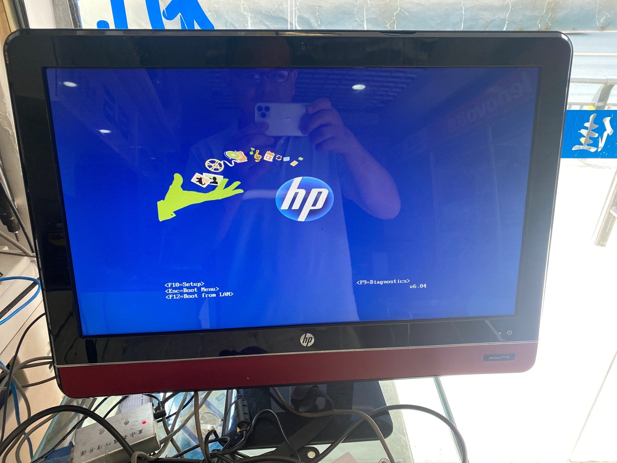

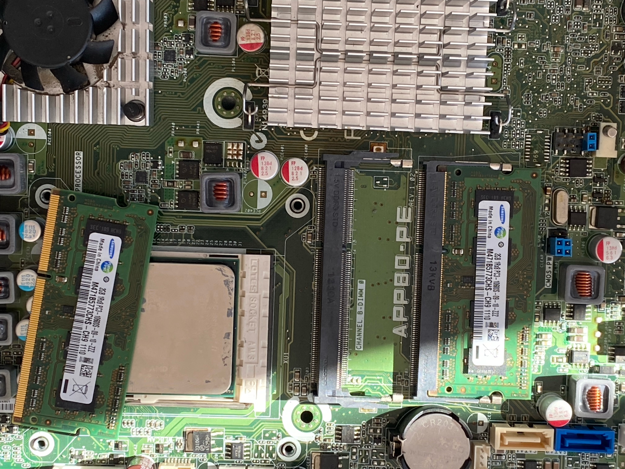

HP305一体机,主板版号:APP80-PE,故障是按开机键有电流1.6A,显示屏不亮,开关指示灯不亮。论坛里说这款AMD机器的通病是北桥问题,加焊北桥,还是不亮。是不是北桥挂了?于是发了一个北桥回来换上。还是老毛病。这些没有思路了。这个主板没有图纸。看来是要亏钱了。

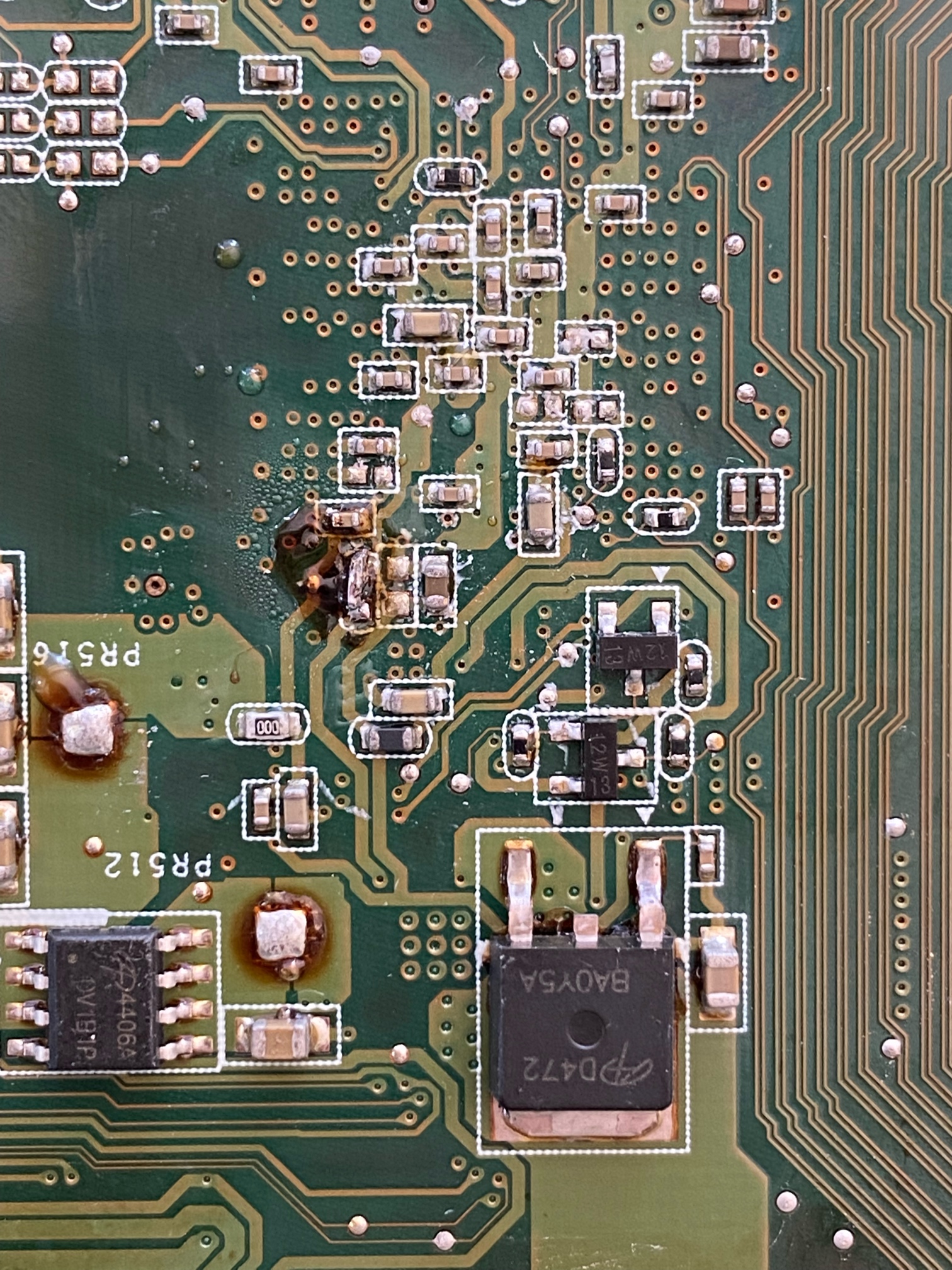

过了一天,还是不甘心,把主板放在显微镜下观察,发现主板背面和散热泥接触的有两个0欧的贴片电阻有些发霉,万用表测一下,发现其中一个电阻很大。咦!原来问题在这里,用焊锡短接一下。装上开机点亮。
