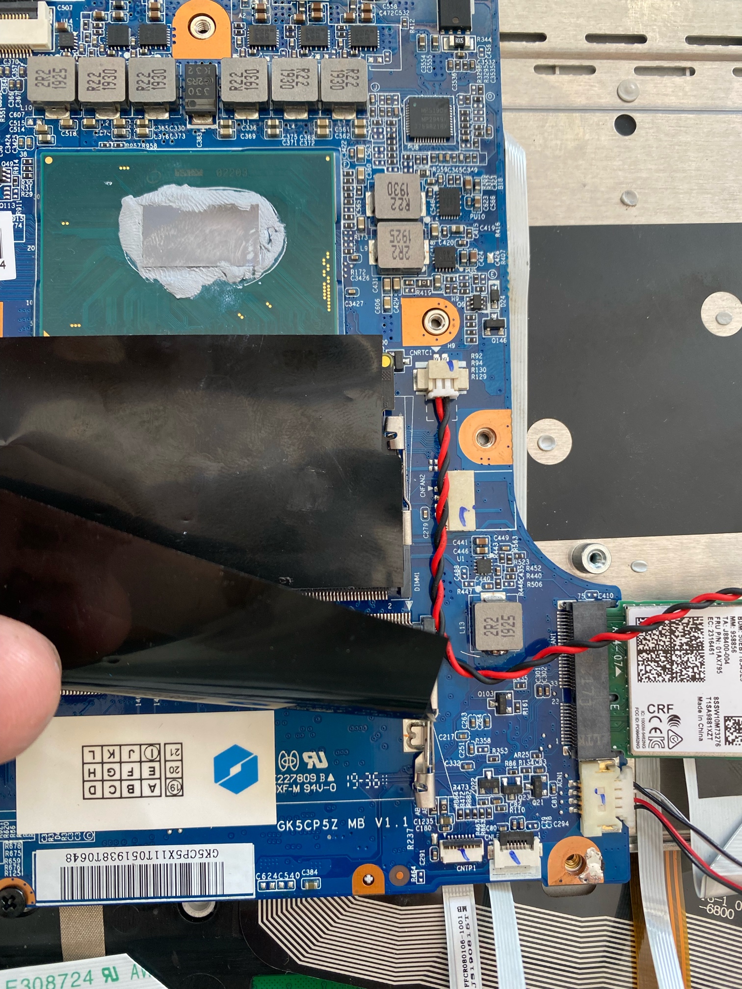

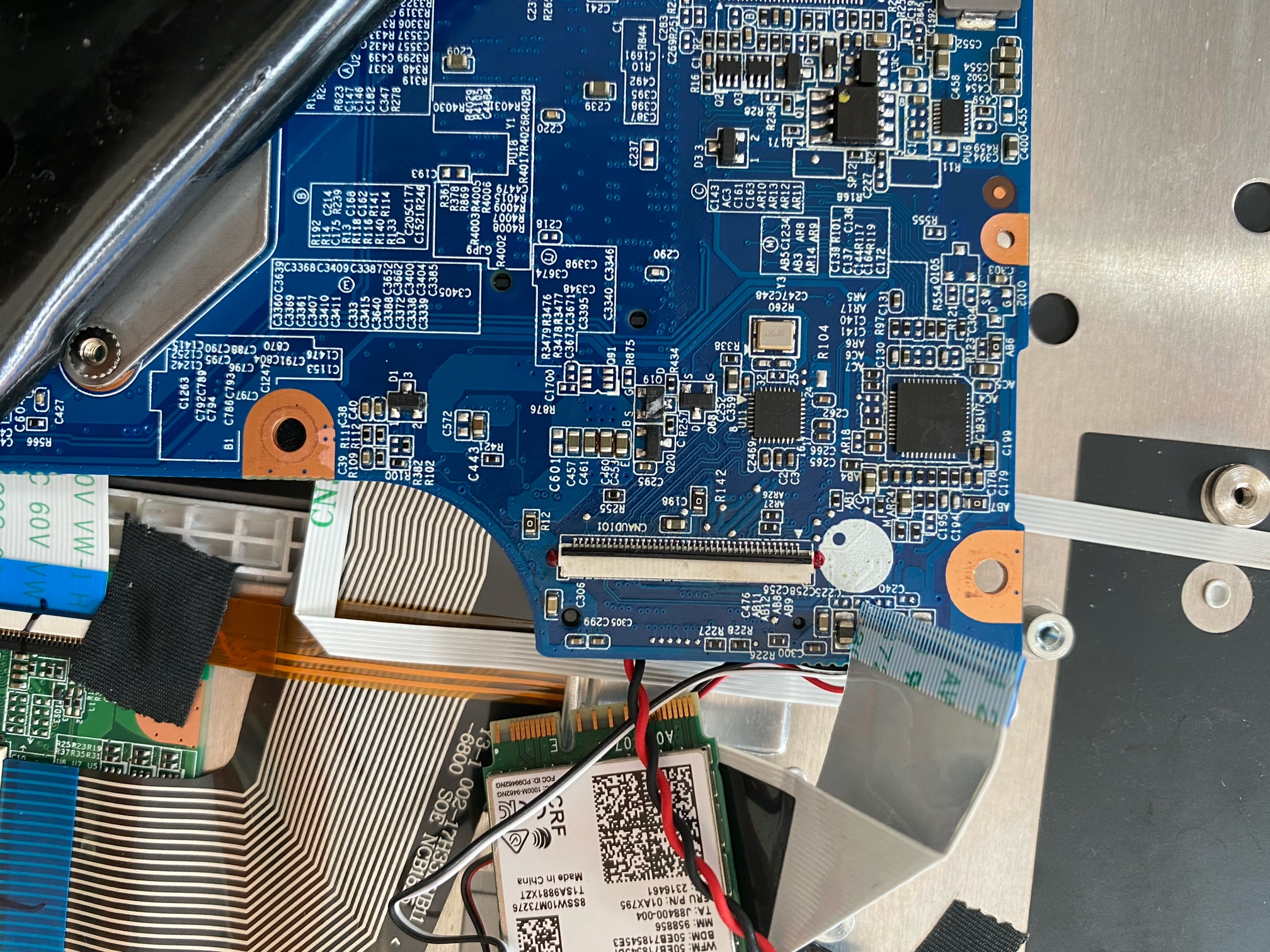

深海幽灵Z2不开机,待机0.018按开关机键0.020闪一下,基本相当于没反应,对于这样的情况,根据经验,首先想到的bios。拆机后立马刷了bios,没有用,发现EC也有bios,再刷,还是老毛病。

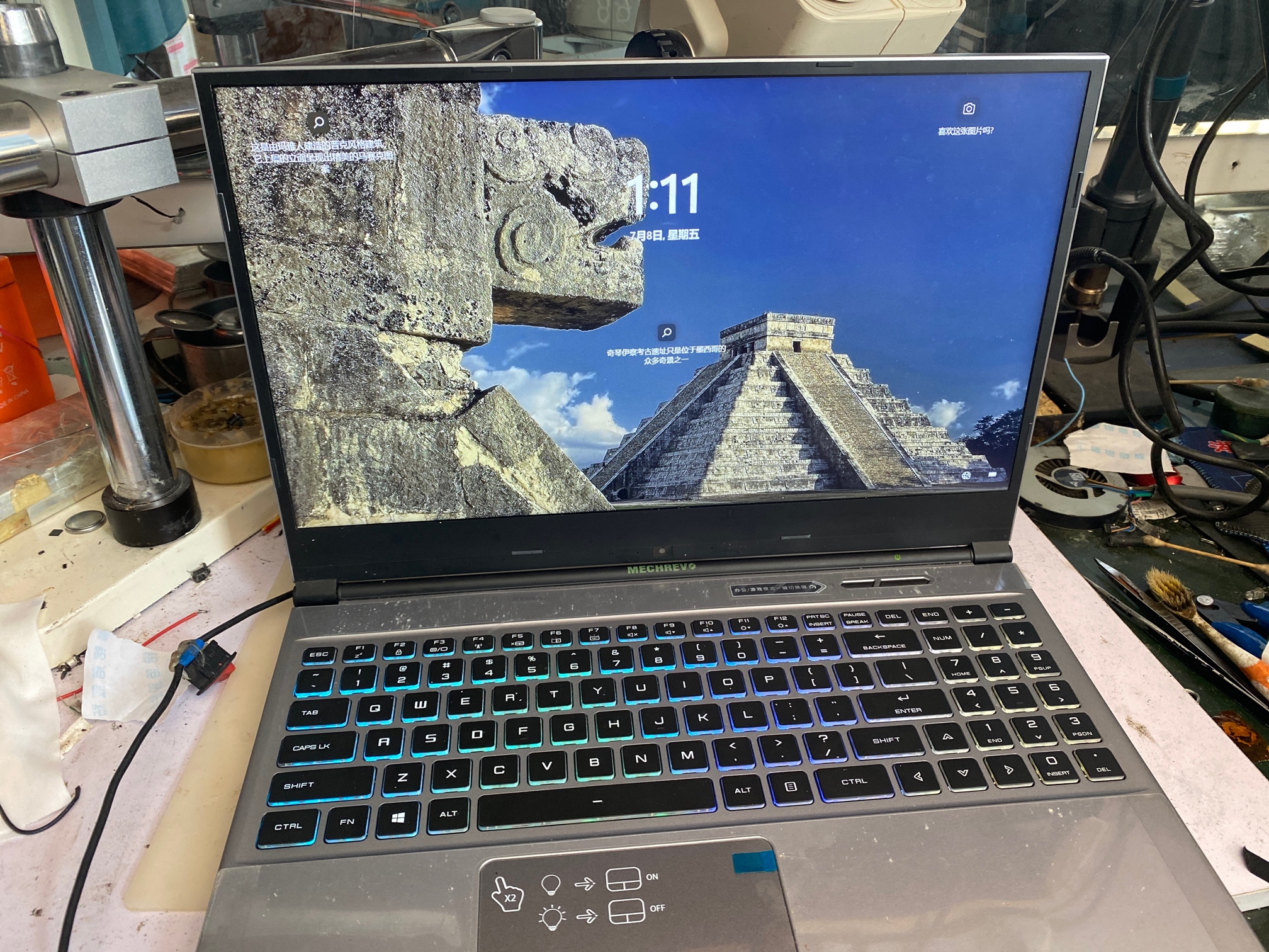

看来不是这个原因,还是按步骤来吧,查5V正常,查3.3V,没有找到,下载图纸,3.3v的电感是L13,测量电压为零。查U1的en有开启电压。测3.3V对地,电阻为零,原来是3.3V短路保护了。3.3V供电遍布主板几十个点,只能烧机大法了。运气不错,电容C601剧烈烫。拆掉C601机器OK了。

作者: 王向文    时间: 2022-7-24 13:01
我认为,一般烧南桥还是有10欧左右的阻值,这个是零,大概率是其它地方短路。
