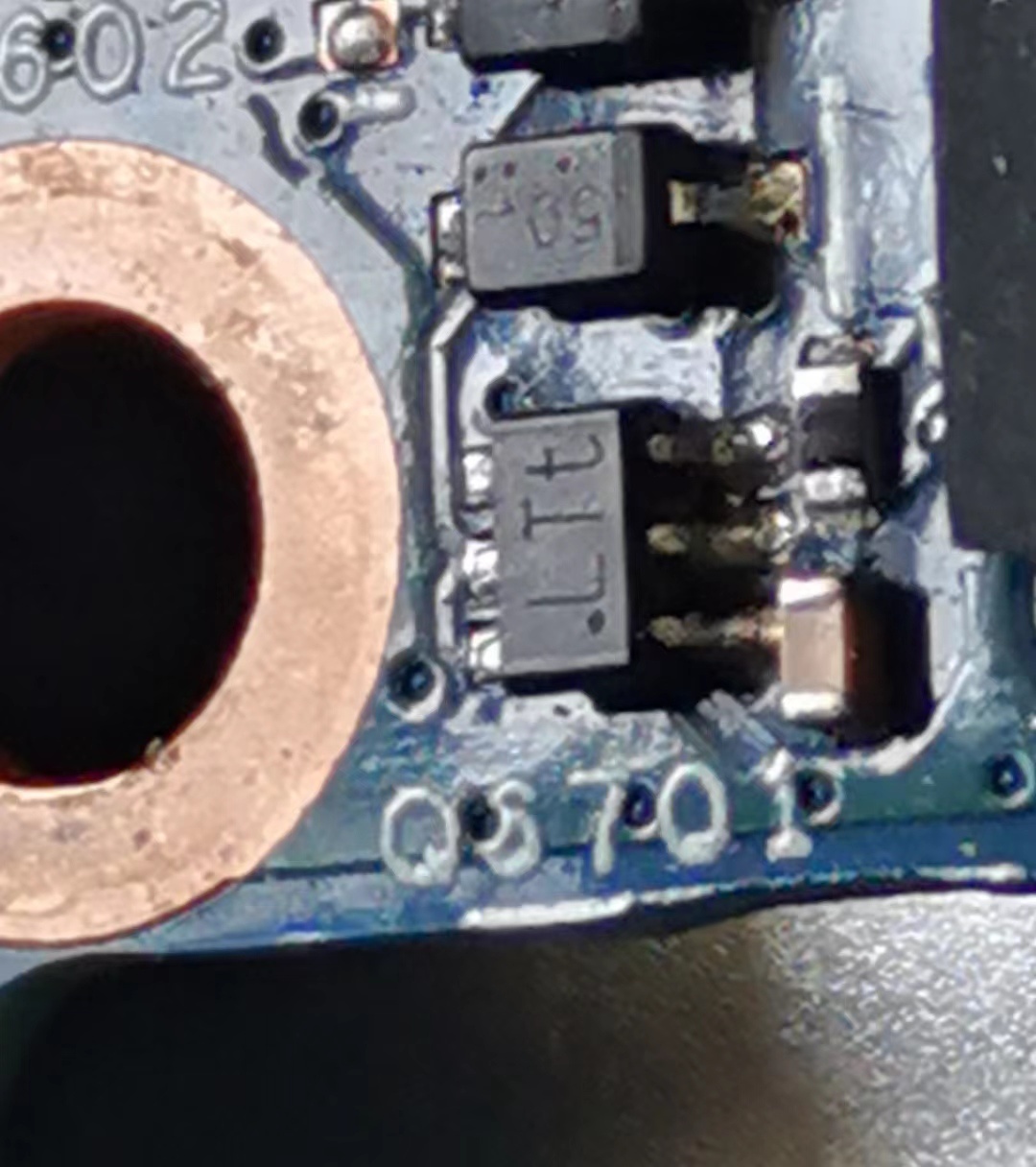

标题: 万能的迅友,这个六脚是什么型号
丝印LTt
作者: 不期而遇    时间: 2022-7-8 15:45
没有见过 买料板拆吧
作者: ai623698041    时间: 2022-7-8 18:20
找卖芯片的查丝印
作者: freshly    时间: 2022-7-8 18:36
NX7002BKS SC70-6 SOT363 丝印LTt 场效应MOS管N沟道

作者: fengyunyi    时间: 2022-7-8 21:32
感谢
