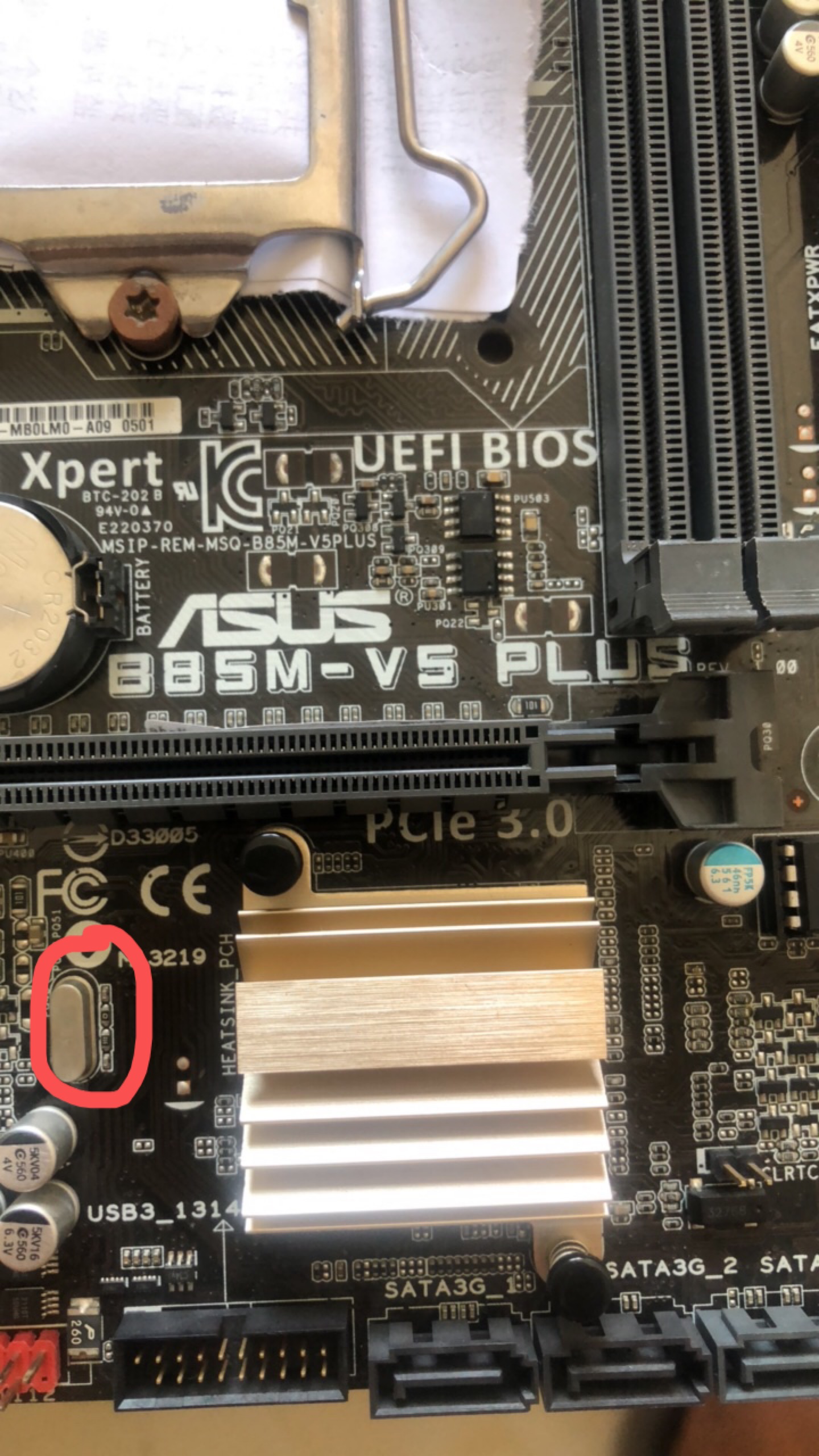

华硕B85M-V5 PLUS测量桥晶振电压会花屏。
发表于 2022-7-8 14:37:52 | 只看该作者 回帖奖励 |倒序浏览 |阅读模式 来自: 山东威海 来自 山东威海
华硕B85M-V5 PLUS 1.0 两张主板测量桥晶振两端电压时会花屏或者黑屏,其中一块晶振电容都换过,故障依旧。都是桥的问题?

10#
发表于 2022-7-16 23:11:24 来自迅维网APP | 只看该作者 来自: 江苏 来自 江苏
晶振机器开机万用表测量是会造成干扰然后工作异常的,就算用示波器你也得先夹好再上电测试的

11#
发表于 2022-7-17 12:54:22 | 只看该作者 来自: 中国 来自 中国
这应该是正常现象 表打的时候有干扰

12#
发表于 2022-7-17 22:34:02 来自迅维网APP | 只看该作者 来自: 山东威海 来自 山东威海
18079990556 发表于 2022-07-17 12:54
这应该是正常现象 表打的时候有干扰
后来发现确实是正常不过好像就华硕的有这个问题吧?

15#
发表于 2022-9-19 09:24:08 来自迅维网APP | 只看该作者 来自: 中国 来自 中国
晶振是敏感元件,你用表笔去测量就相当于干扰到人家正常工作了,测量的瞬间改变了晶振这一脚的对地电容大小,因为悬空的表笔导线与空气大面积接触,导致这个脚对地电容瞬间变大,相当于在这个脚并联了一个很小的电容,这就变相改变了谐振电容容量,导致晶振波形异常,严重情况直接停振,死机,烧毁电路
