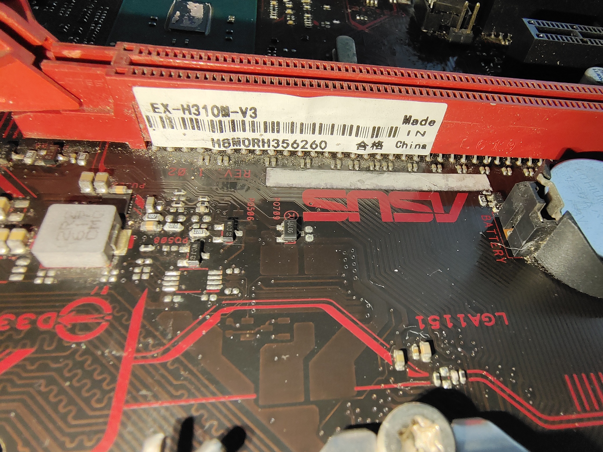

标题: 华硕usb oc15秒关机,没有图纸,怎么测
作者: 极致科技    时间: 2022-7-8 08:28
谁说没图的,但华硕没图也没事,一般查在桥右侧的8.2K电阻(或排阻)及上端4.7K,再连上USB的5V,就是这么简单,记得分压后3点几伏的样子,自己算,帮我加分,嘿嘿!实在要图要找我,华硕的图不敢放了

USB5V供电脚与排阻能表响的一般就是了,排阻分压的
作者: 苗氏维修    时间: 2022-7-8 09:22
对  822   老通病了

一楼说的很对。这个就算闭着眼把全板的472 822量一遍也能修好。
