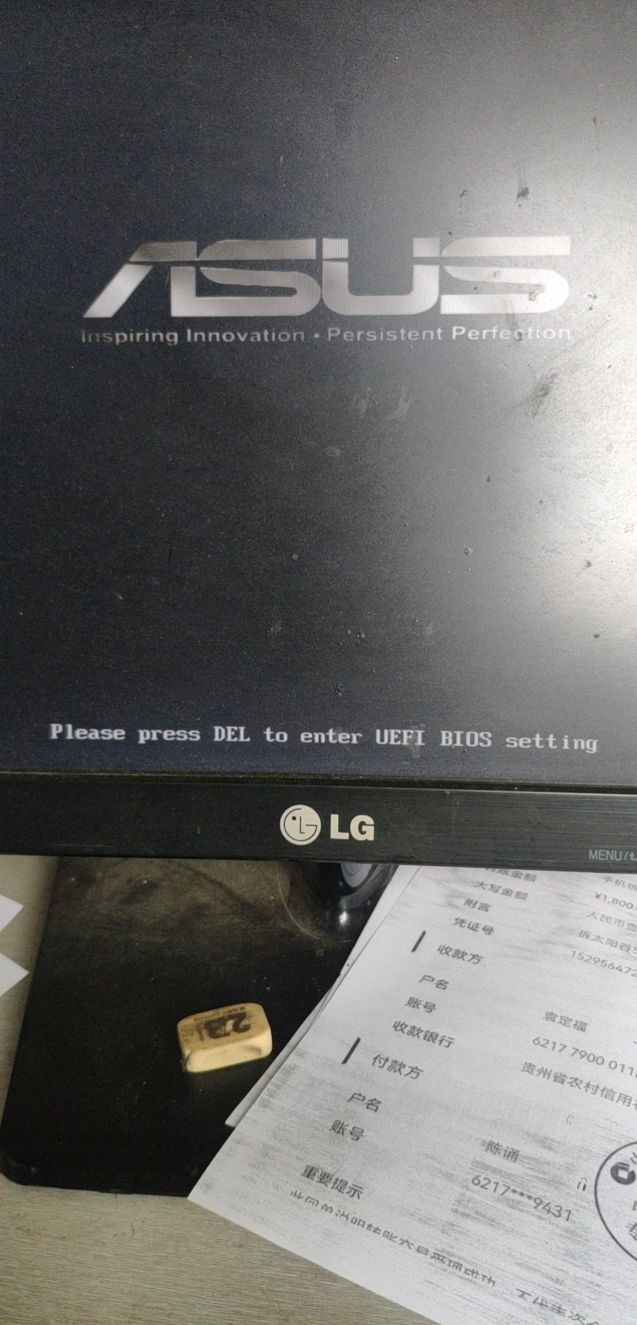

电脑插着,没开机,380V电压到电源上,导致开机提示,台式机华硕主板开机提示Please press DEL to enter UEFI BIOS setting 。以为启动项。检测没问题,后面近pe,进不去。然后进bios关闭了电涌,能进入pe,但是不显示硬盘。后面换上自己硬盘也不显示。奇怪了,研究下后,换个电源试试,居然就好了。
这台电脑,因为他们电压连上了380V电压,所导致
作者: 苗氏维修    时间: 2022-7-8 09:24
说白了 就是电源坏引起的各种疑难杂症
作者: dengweijie    时间: 2022-7-9 22:35
苗氏维修 发表于 2022-7-8 09:24
说白了 就是电源坏引起的各种疑难杂症
是的,所有,检测后,还是得换电源

作者: dengweijie    时间: 2022-7-14 20:54
czcz 发表于 2022-07-14 15:43
380不是烧电源吗?
就是电源坏了,换电源后。就好了。不换电源开机就这样
