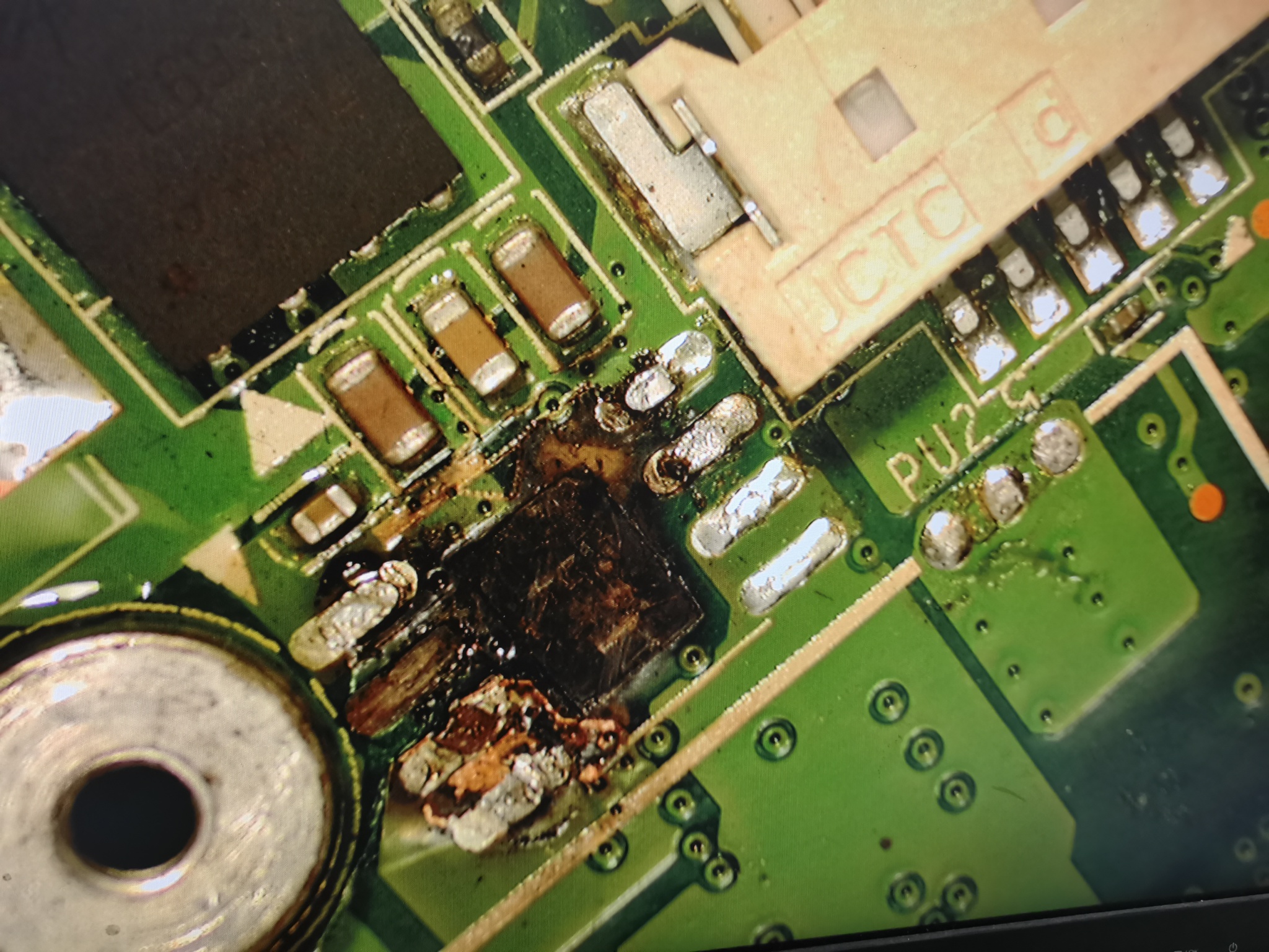

找不到图纸,好不容易找了个bm5884差不多,但正好烧掉这里不一样,打阻值只有第八脚接地,34是一起,56一起,

看看图纸,对应的是什么,充电座子旁边应该是mos管

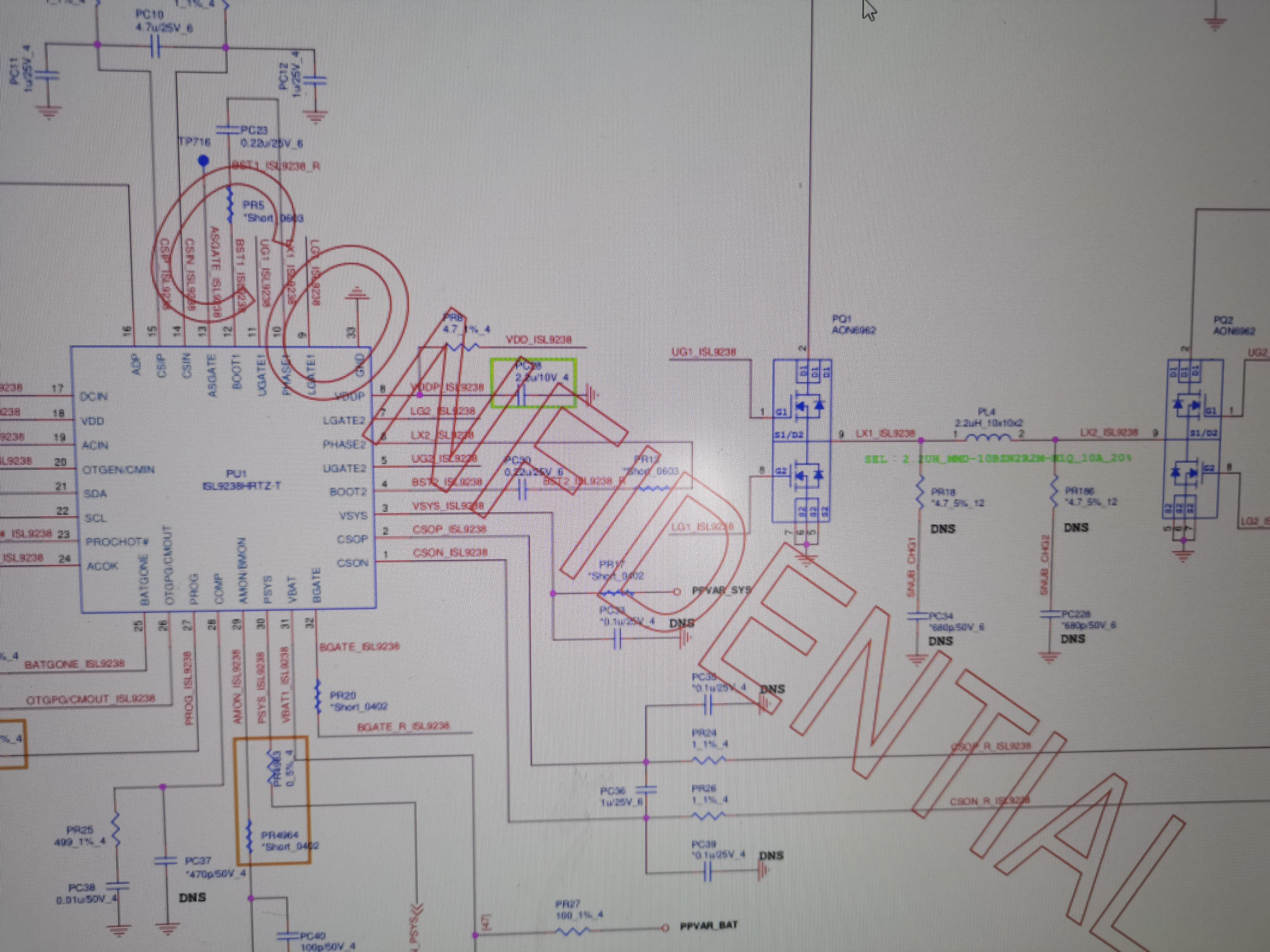

作者: luodin    时间: 2022-7-7 11:22
图纸这个地方是对不上的
作者: t252970629    时间: 2022-7-7 11:25
感觉是个双MOS管
作者: luodin    时间: 2022-7-7 11:25
浩大电脑 发表于 2022-07-07 11:05
看图纸不就知道了
就是没图纸,,,,图中点位是最接近的型号bm5884   大体一样,但烧的这个地方不一样

只有八脚接地,打阻值

作者: a625073174    时间: 2022-7-7 23:43
看外观  这应该是个管子
作者: FYY    时间: 2022-7-8 08:25
mos管或类似5963电源芯片

作者: 海成科技1888    时间: 2022-7-8 13:47
类似apl5930电源芯片
作者: tudou8877    时间: 2022-7-8 14:47
隔离mos吧,拆了打pcb阻值,1脚有木有接个10k电阻,35对地阻值多少,56对地阻值多少,能烧成这样应该是隔离电源吧

作者: 大山头的猛男    时间: 2022-7-8 18:19
复合mos管阿、明显是两组保护隔离电路的管子、旁边一个烧了没有嘛?没烧聊板找两个安排上、只是这个不好补线
作者: 讯越    时间: 2022-7-8 22:51
AON6912双N沟MOS管

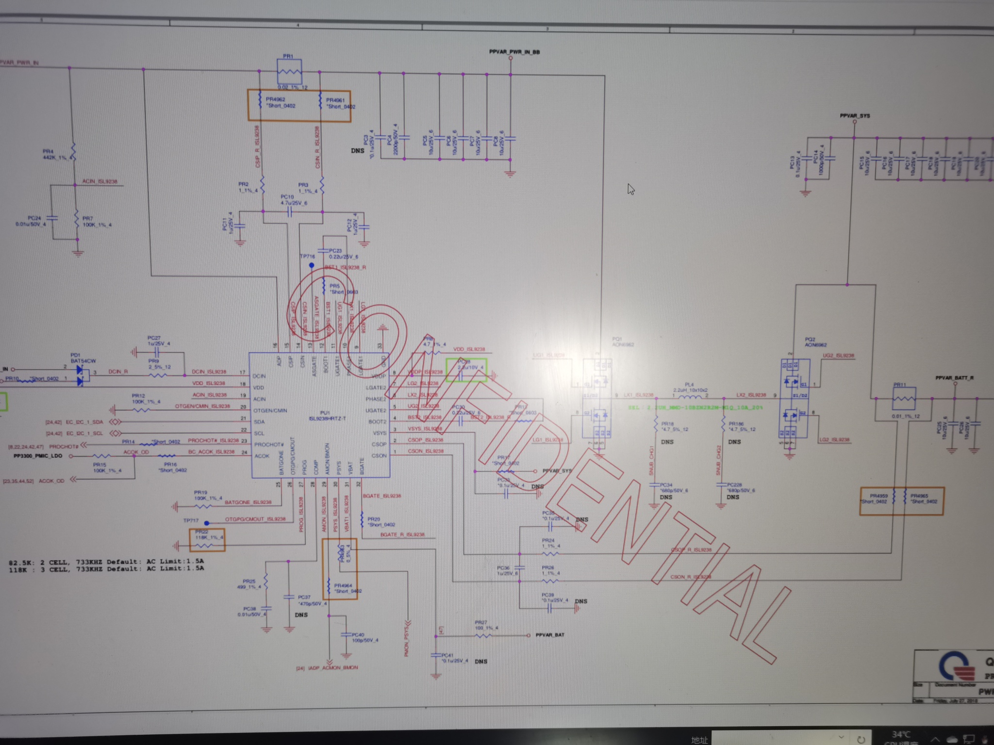

作者: luodin    时间: 2022-7-8 23:09
上个图片,这个是h桥?哪二个是隔离管?哪二个是充电上下管??左右二个下管都接地,应该是h桥吧,,,

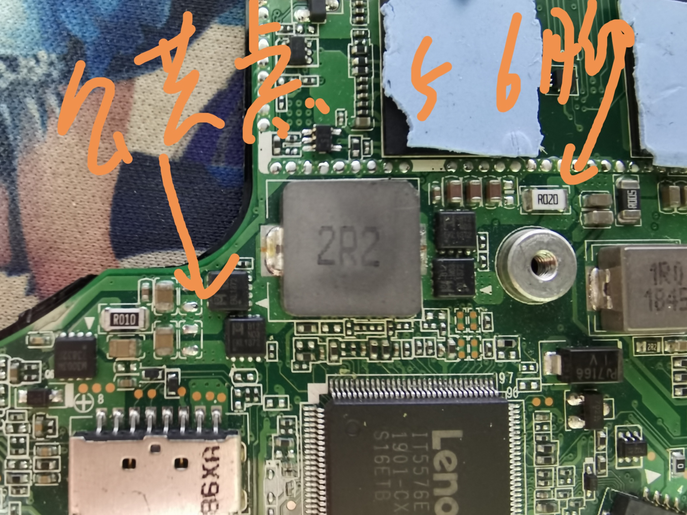

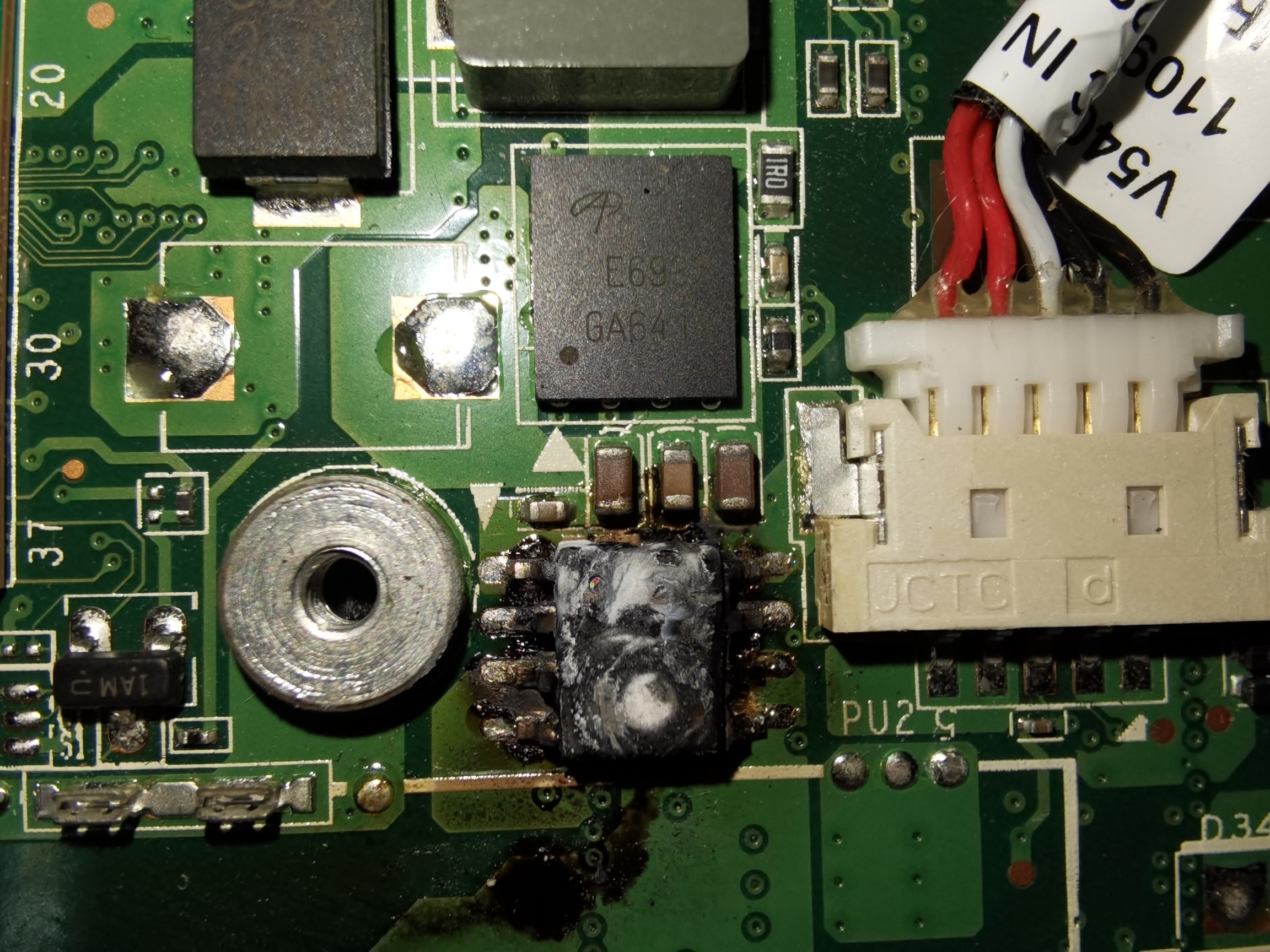

作者: luodin    时间: 2022-7-8 23:30
拆了这样,打阻值,8脚接地,56脚为510,其它打阻值无穷大,四五脚通右边dcin,一二六脚是什么定义,二可能烧坏了,一六都应该没事,但打不出阻值,

AON6912双N沟MOS管
Aon6912不对,封装都不一样,这个34算输入 56算输出,8脚接地,
