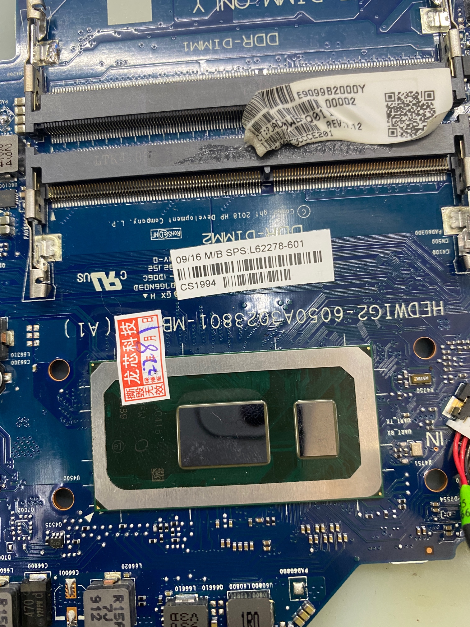

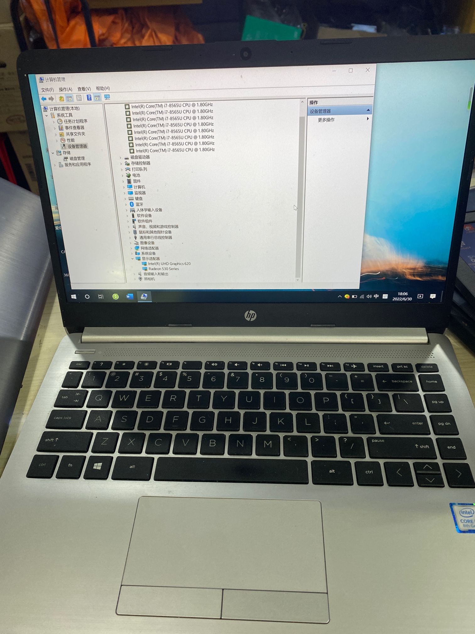

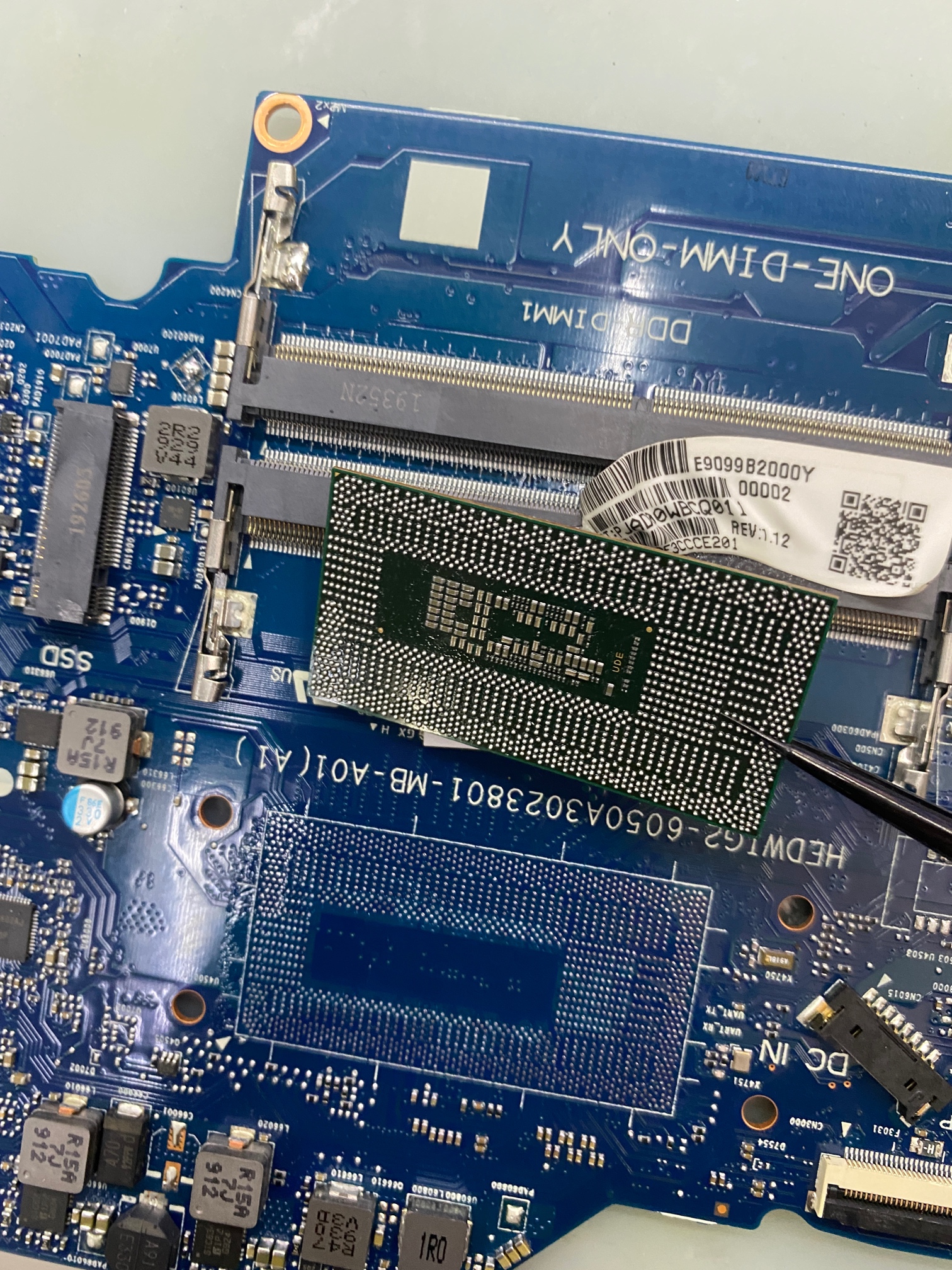

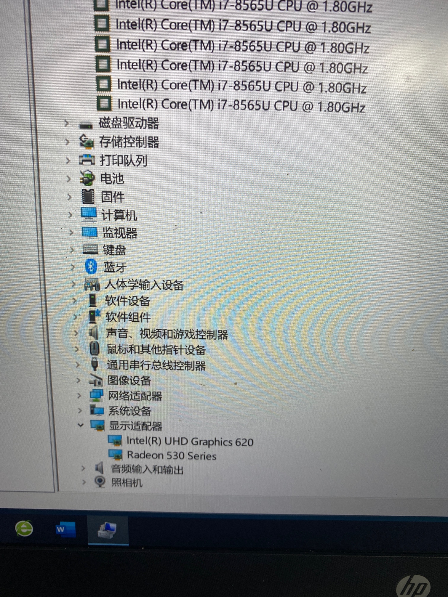

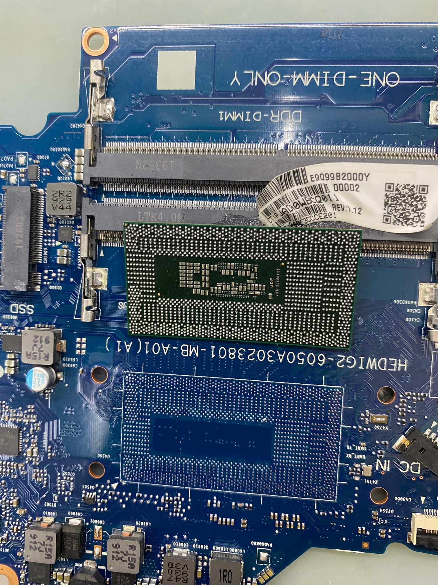

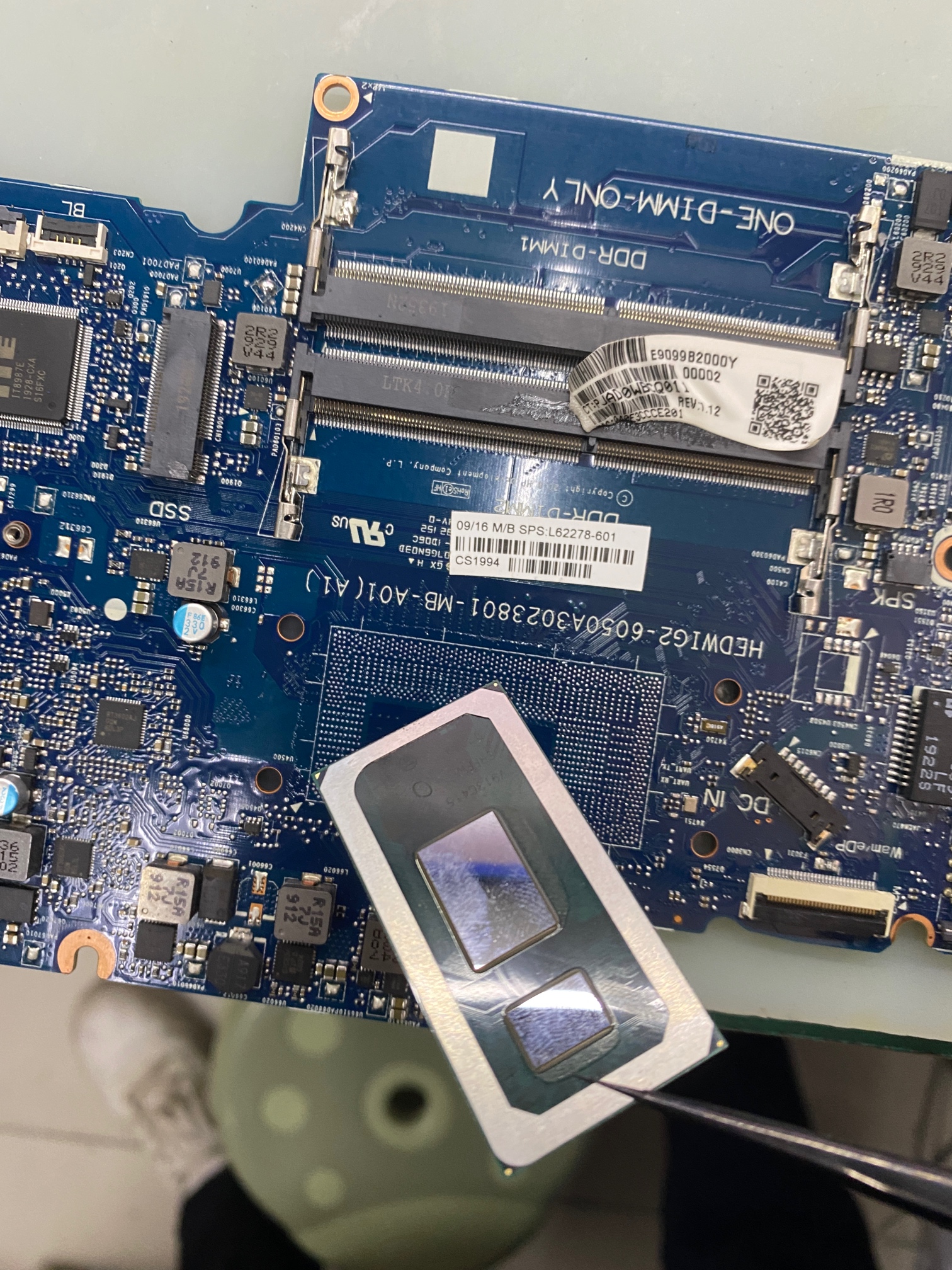

标题: HP 348 G5不触发更换8代i5小修一例 [打印本页]
作者: 神笔    时间: 2022-7-6 22:49
标题: HP 348 G5不触发更换8代i5小修一例
板号:6050A3023801-MB-A01
地点:成都龙芯科技
接到一台同行发来的HP本本不触发,裸板测试3V 1V电感短路烧鸡CPU发热,给同行报价CPU问题,同意搞先取下短路CPU后通电测量待机电压是否正常,插电瞬间iTE套路线性先给EC供电,EC条件正常读取EC程序配置完成后关闭bios和系统供电等待按开关开机,所以插电瞬间3 5 1 1.8V待机电压出来100多毫秒后就关闭正常,然后装上自己用测试架测试OK的8代i7 SRFFW上机秒杀,没有什么技术难度一例
作者: z115584132    时间: 2022-7-7 22:00
工具高级修东西就是容易
作者: lsz1106    时间: 2022-7-12 11:01
真正的高手,羡慕啊
作者: star365592445    时间: 2022-9-2 18:56
技术真高!拆焊CPU看着就让人恐怖!焊工真好!
作者: xubo1231    时间: 2022-10-10 13:10
刚刚我也接了个,把电池扣了就点亮了
