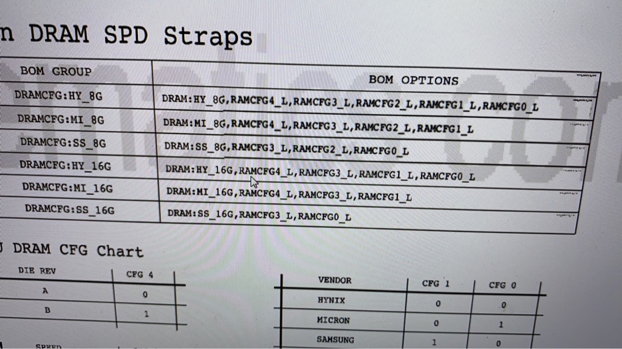

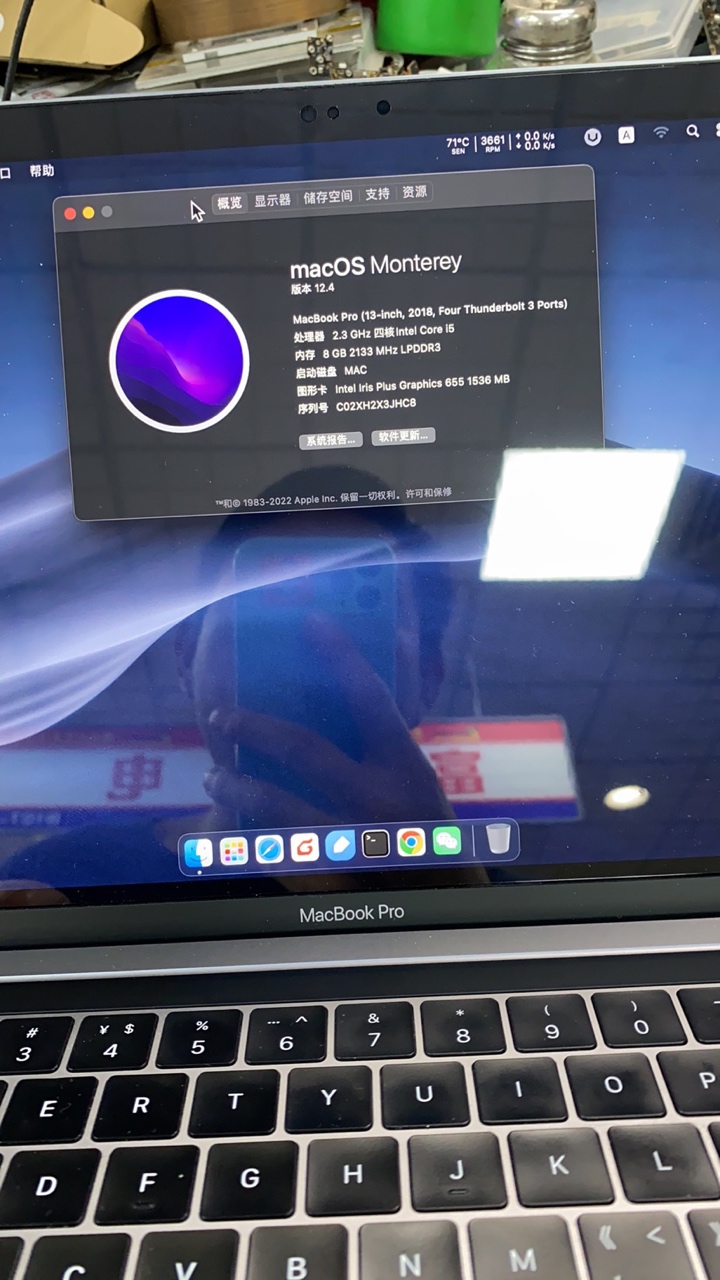

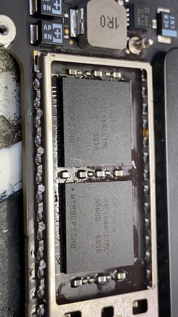

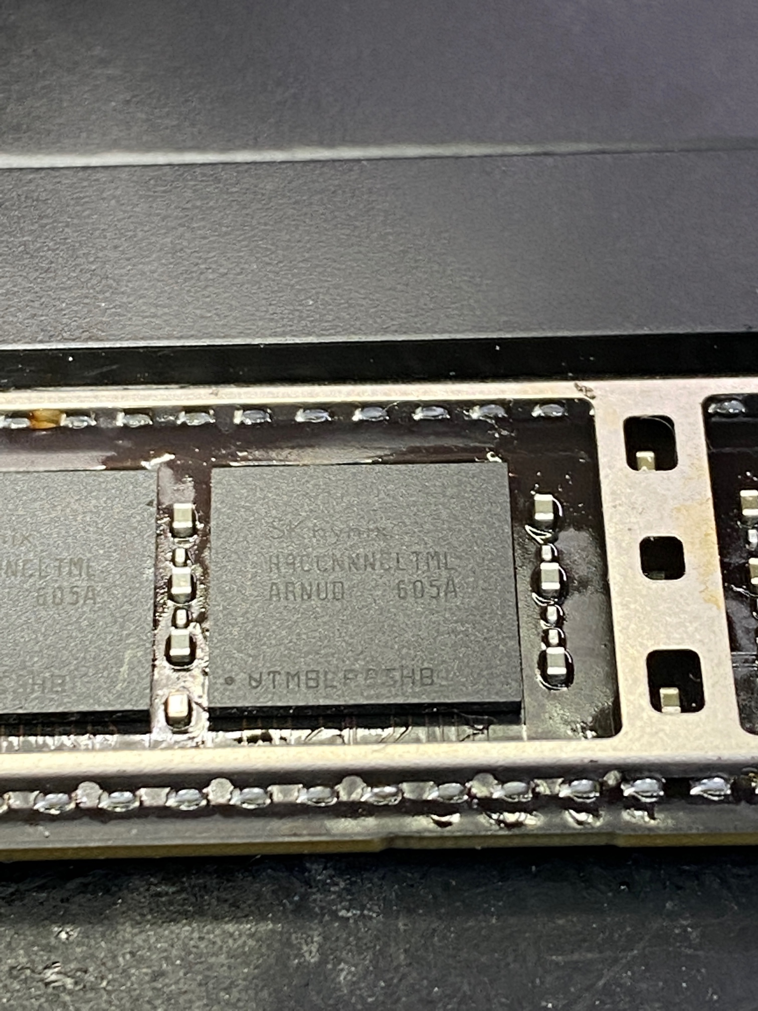

升级的时候 就几个颗粒改一个电阻OK
有时候识别不了的 四个按键恢复一下
[video=http://appatt.chinafix.com/pic/20220706/1657113226568778294.jpg]http://appatt.chinafix.com/video/20220706/1657113226568117442.mp4[/video]
作者: 浩大电脑    时间: 2022-7-7 11:04
没有仔细说明改多大的电阻啊
