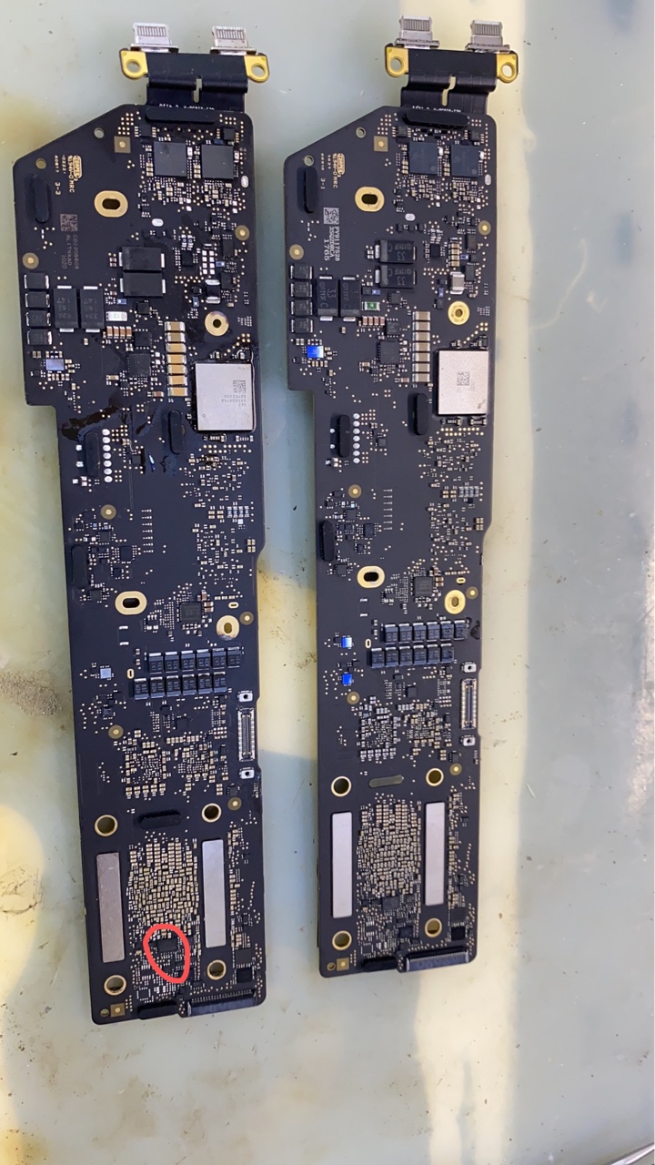

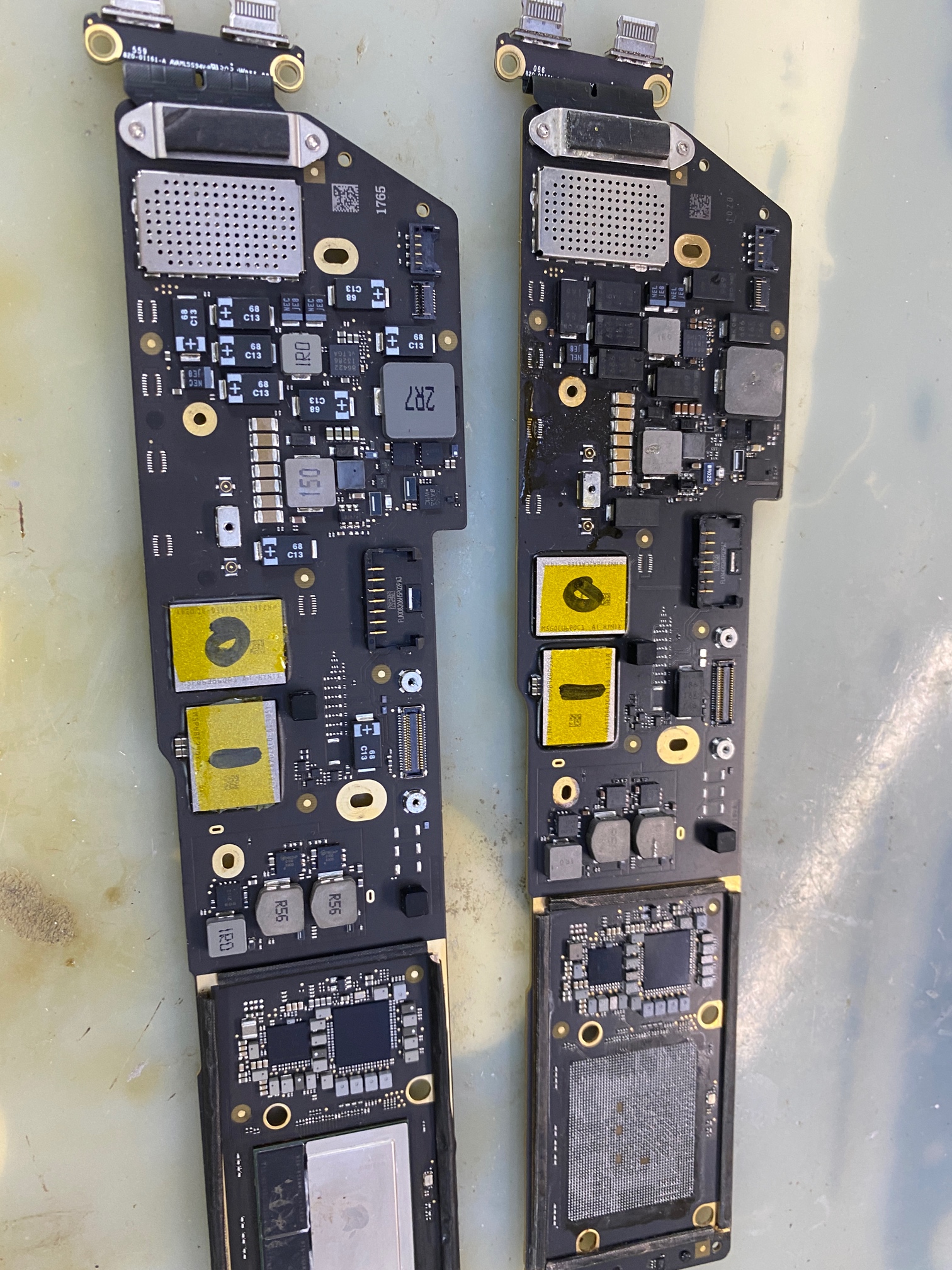

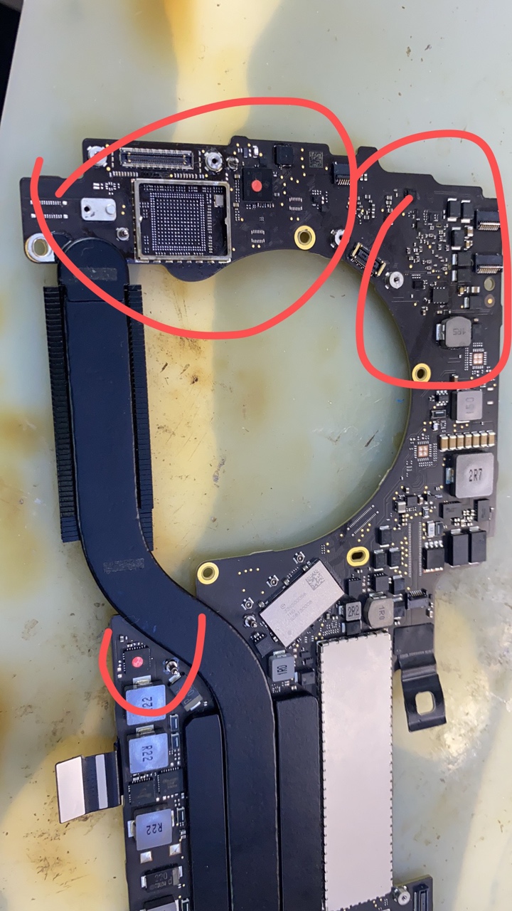

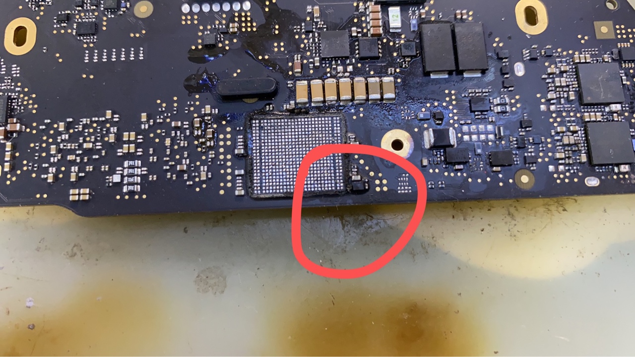

苹果笔记本AIR M1 CPU 的保资料搬板
要搬CPU WI-FI 硬盘 还ROM
少一个都不行 搬完了可以直接进到系统
