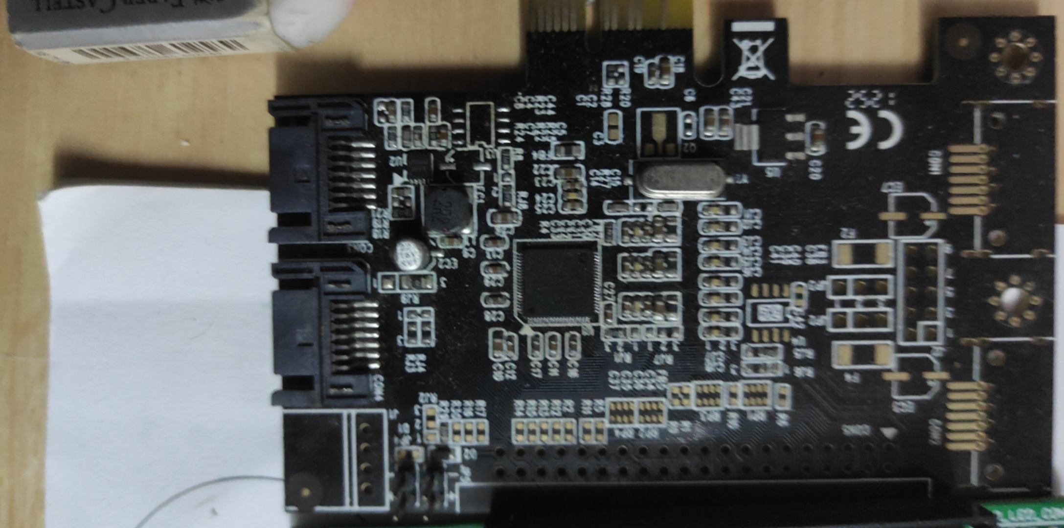

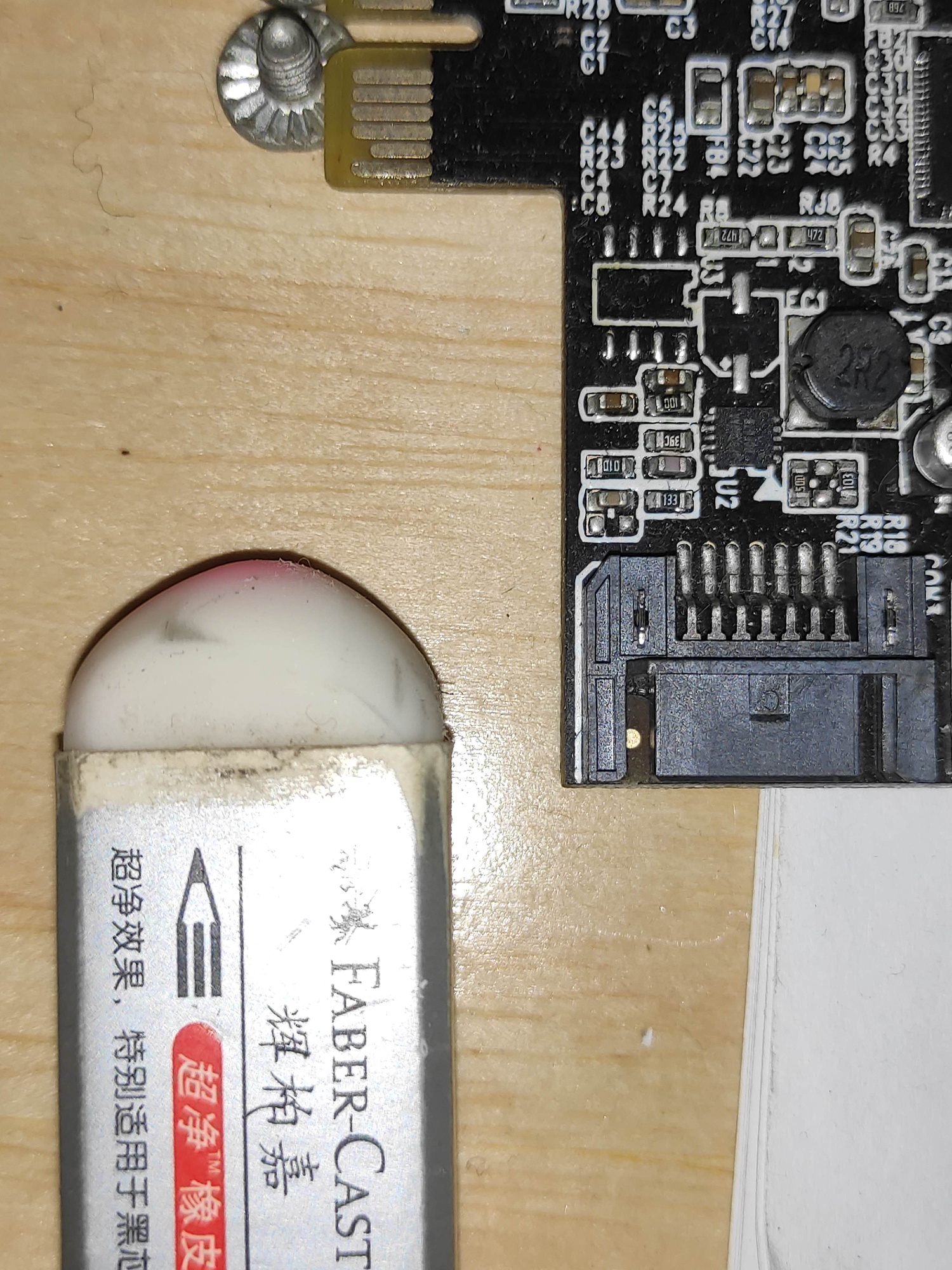

标题: 求助芯片型号已知该芯片是为了产生 [打印本页]
作者: Designerhuang    时间: 2022-7-6 19:36
标题: 求助芯片型号已知该芯片是为了产生
求助 芯片型号
已知该芯片是为了产生1V的低电压。本来这个芯片提供控制信号,外接一个极管就可以产生的,但是在西霸的这张阵列卡中是使用了第三方的赞扬芯片来实现的吧。
它的丝印是uP6304AA BCF07
作者: Designerhuang    时间: 2022-8-17 20:00
up1728 1.2MHz,3A DFN10
